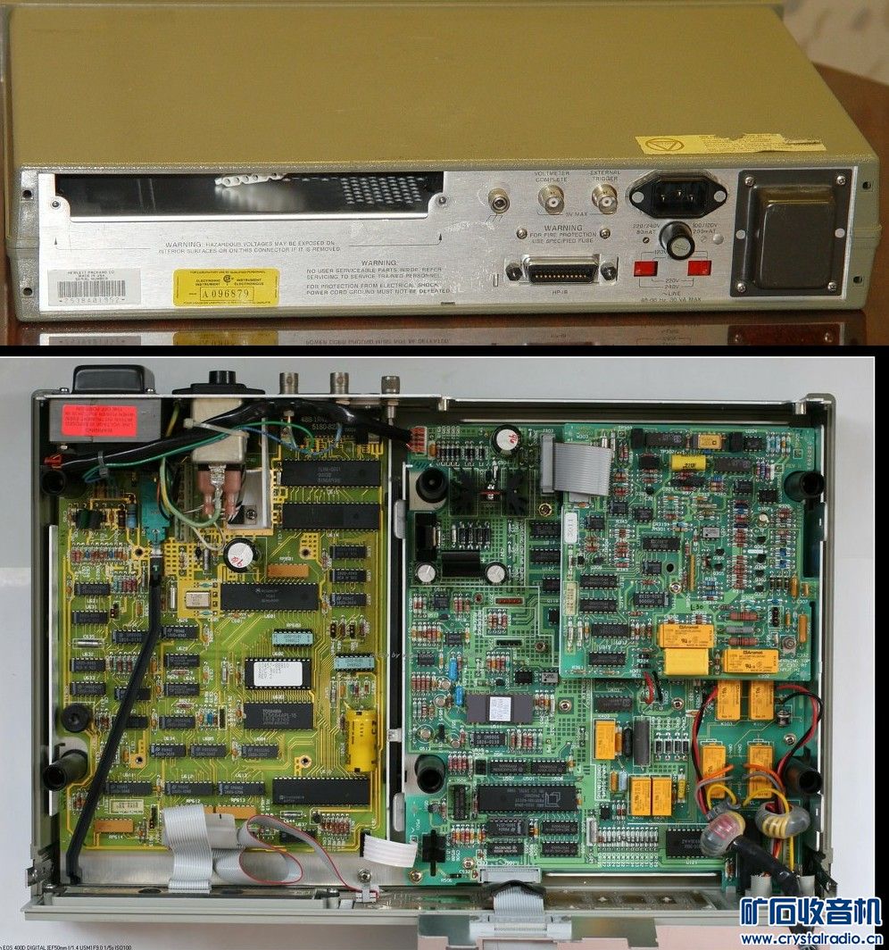

灰飞烟灭之后:惠普 3630 电源炸鸡记

听说安规电容是不会炸的,不知道用到这个地方是否可以?

炸的就是安规电容 ......

很壯觀啊, 俺就用普通的630VCBB做共模濾波,又便宜又抗躁。

安规的意思是失效后能够保证电容是开路的,而普通的薄膜电容,并不能完全保证这一点,因为X和Y电容是并在电源线路上的,如果失效后短路,后果可能比较严重,如果只是开路,除了降低电源质量没有任何隐患

washu 发表于 2024-8-2 19:42
是的,正准备贴电路说明这个电容在哪  之前以为是 Y 电容,结果不是,是 X 电容
Y 电容和 X 电容有什么区别?都是安规电容的一种吗?

RIFA名气那么大,外观好看,看来质量是外强中干啊。好像音响发烧友还挺喜欢这个牌。近年的rifa质量好点了没有?

3630这种也还好,
像3457那种,EMC电容密封在电源插座里,电源插座铆在机壳上,炸了只好打掉铆钉换整个插座。
3457这种也还好,
像5371/5372那种,EMC电容密封在电源插座里,还与电压设置开关一体,简直没的替换,炸了只要不短路,干脆就放弃治疗。

你不会直接换个电源插座吗 ,不过那个电源插座铆上去的,真是反人类
发表于 2024-8-5 17:57:44 | 显示全部楼层
我的HP54645A示波器有次也是开机就冒烟,最后检查也是电源板上的RIFA电容爆了,换了个WIMA的继续用

3458 已换 用小电钻把铆钉钻穿换的
发表于 2024-8-6 08:17:07 | 显示全部楼层
我的惠普电源,这个电容裂开了,好在没炸,我随便换了个物不知道美不美但价廉的上去
