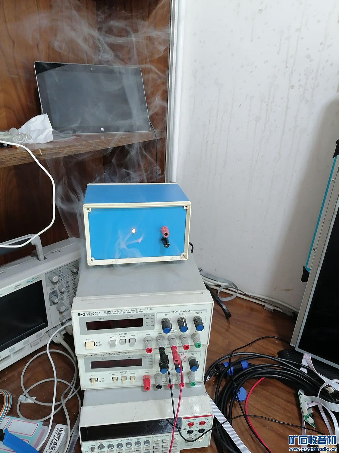

前几天我在某个回帖里提到,我的 3630 电源突然就炸了

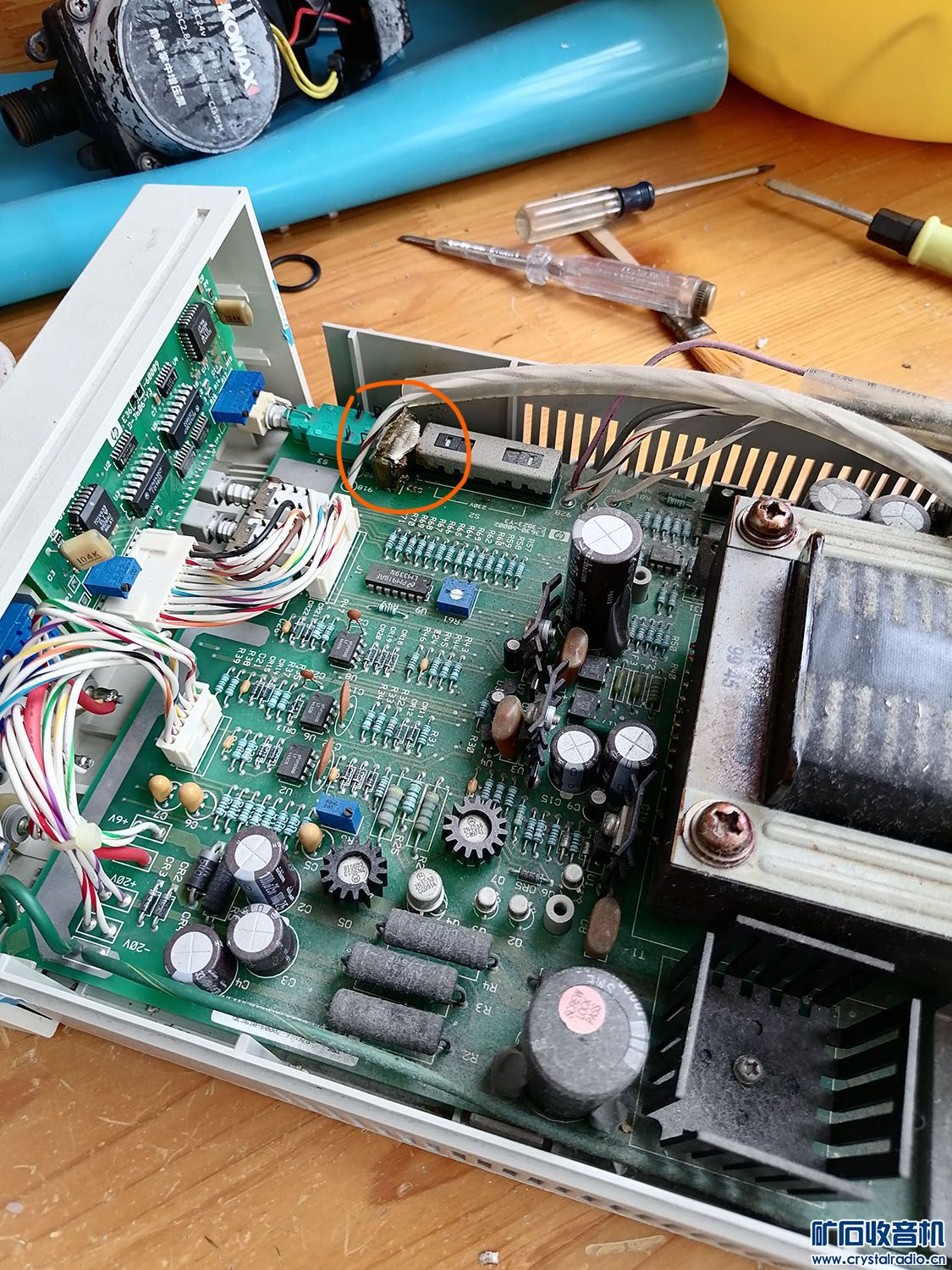

当时以为是电源插座里的 Y 电容炸了呢 今天拆开一看,炸的电容居然在 PCB 上
特写下
将炸了的电容取下来欣赏下

这个炸鸡是接在市电回路吧?以前买二手惠普仪器使用中遇到过,早先国内的一些机器好像没有这个电容。
 楼主| 发表于 2024-8-2 19:42:42 | 显示全部楼层
是的,正准备贴电路说明这个电容在哪 之前以为是 Y 电容,结果不是,是 X 电容
发表于 2024-8-2 19:51:00 | 显示全部楼层
这个RIFA的薄膜电容特别容易炸,已经臭名昭著了

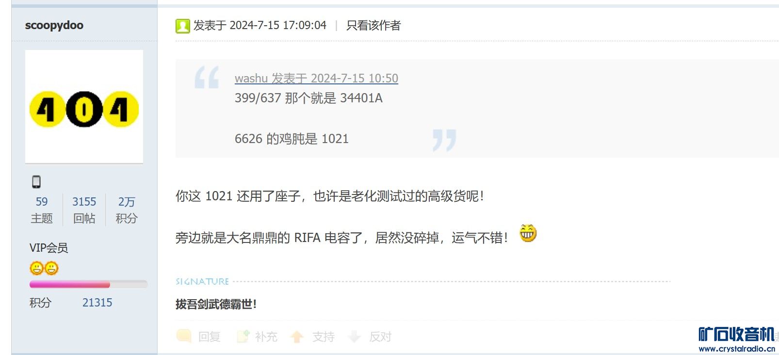

前些天俺刚在挖老湿您那个 6626A 的帖子里说板子上的 RIFA 没出问题运气不错,这才几天啊,请允许俺不厚道滴笑几声儿 ......

俺给老湿推荐一款替代品,大红色的,特喜兴,保你的电源平安 275 年!
https://www.digikey.cn/zh/produc ... 90324023023/5039008
发表于 2024-8-2 20:49:31 | 显示全部楼层
这个RIFA的薄膜电容确实容易炸,我的惠普4261电桥炸了好几年了,那味道特别难闻。
发表于 2024-8-2 21:58:12 | 显示全部楼层
换成红色的涤沦电容,耐压选630V的
发表于 2024-8-2 22:57:46 | 显示全部楼层
PZHxiaowang 发表于 2024-8-2 21:58
换成红色的涤沦电容,耐压选630V的
这种电容好像必须用安规的,安规的炸了以后是开路,其他的电容貌似炸了不能保证开路,选质量好点儿的安规换上就行,TDK、松下、WE的安规都很好用,价格也不贵
