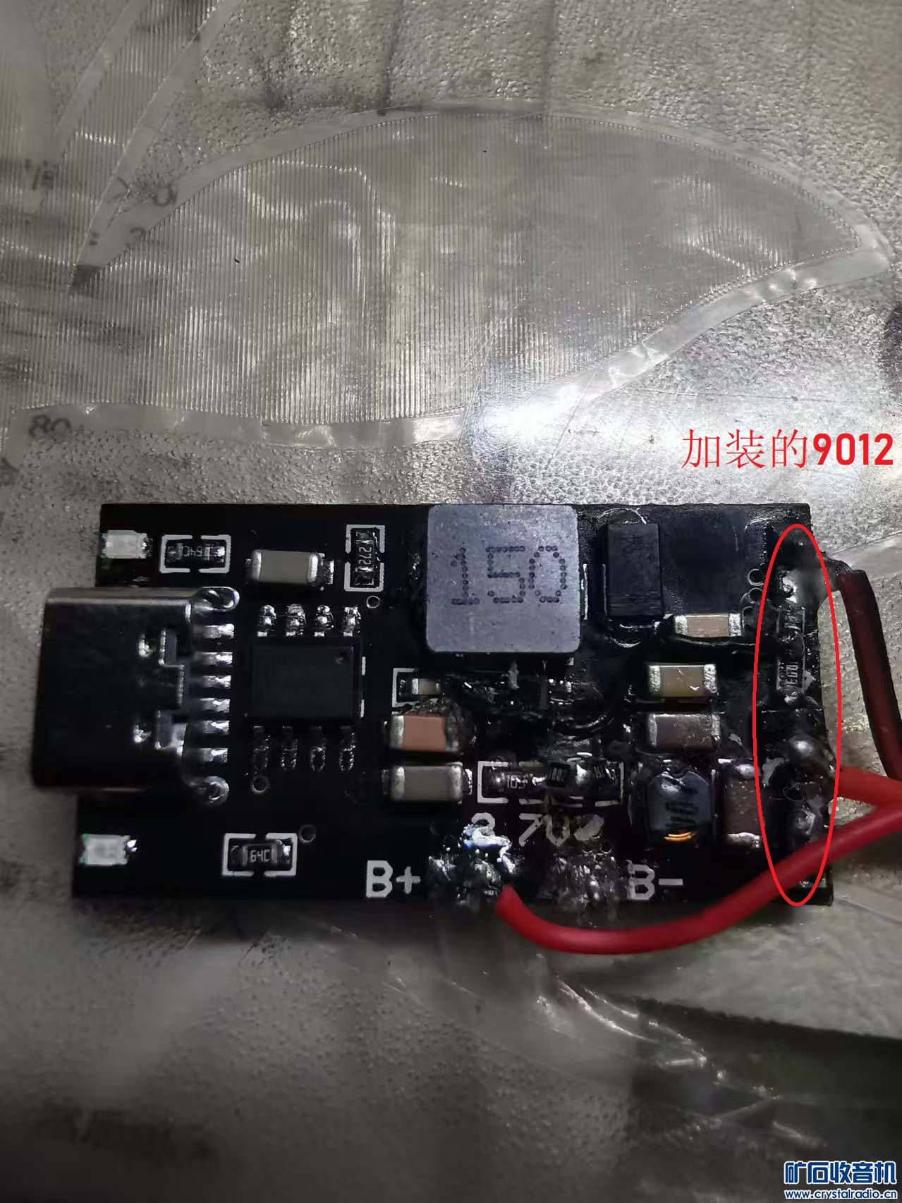

也买了一个800毫安的套件,根据美人鱼999大大的建议加装了一只9012,现在待机电流23uA左右,生压后441uA,待机与美人鱼大大所说的1uA差距甚大,不知什么原因,但23uA待机电流可待机很久了,就没再去折腾,去年12月买的,用到现在一切正常,期间没有充过电,现在电池电压还有3.626V
微信图片_20240906115022.jpg 微信图片_20240906114852.jpg 微信图片_20240906114926.jpg 微信图片_20240906114955.jpg
