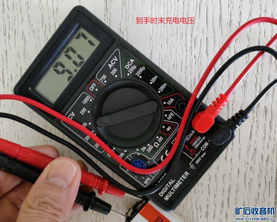

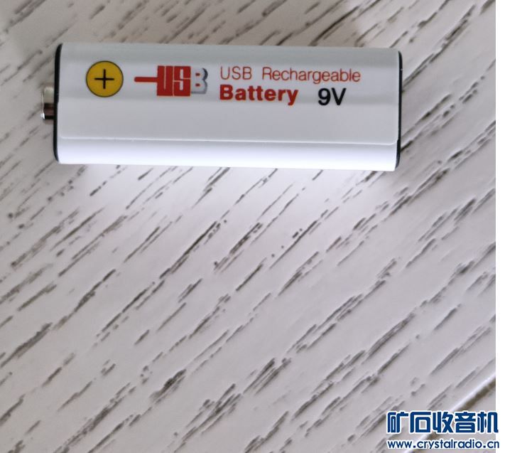

据卖家说自放电微乎其微,放段时间看看自放电情况。

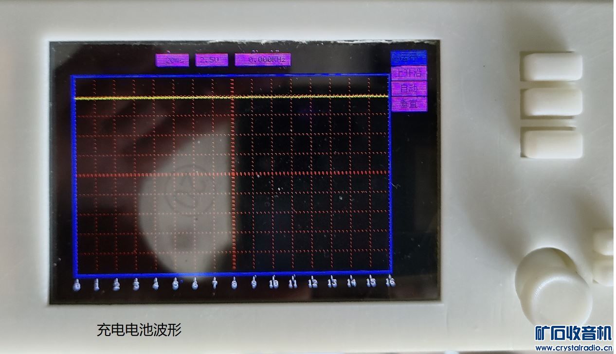

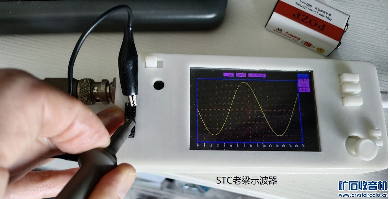

放收音机里看有没有干扰?目前咱还是用铅酸电池和LM317调试收音机干扰少。
手头没有收音机。
发表于 2024-8-2 19:25:59 | 显示全部楼层
这是用上红包的价格吧?自己重新做一块电路板给替换掉
发表于 2024-8-2 19:30:31 | 显示全部楼层
示波器用AC耦合,灵敏度尽量高一点。这个小示波器垂直灵敏度有多高,几十毫伏的灵敏度才能看清楚干扰吧!
收音机不宜用这类电源,稍好一点的电池与收音机需要拉开十几厘米以上的距离。

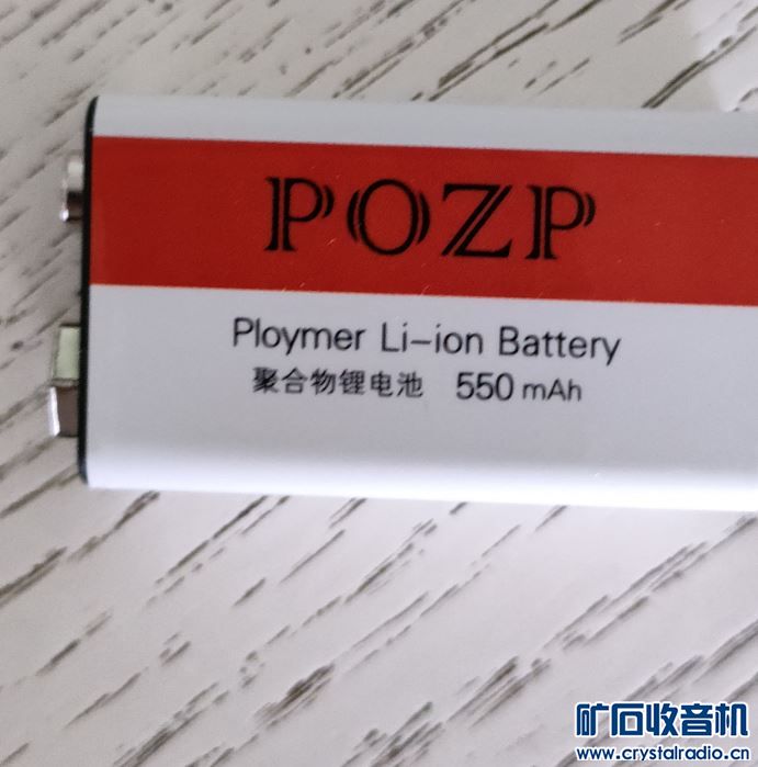

不是,楼主你也不测下容量虚不虚标啊

对万用表的测量数据有干扰吗
发表于 2024-8-2 20:39:31 | 显示全部楼层
带载时有声音吗?

价格买贵了,现在同样的有1200毫安的电池
 楼主| 发表于 2024-8-2 21:08:35 | 显示全部楼层
老郑小烧 发表于 2024-8-2 20:39
带载时有声音吗?
没有,。。。。。。。。。。。。

发表于 2024-8-3 09:45:40 | 显示全部楼层
我也买了一个1200mAh的,不过你相信那么小体积,能装下那么大容量的电池吗,能有500mAh就不错了。
发表于 2024-8-3 10:11:32 | 显示全部楼层
      我还是喜欢叠层
发表于 2024-8-3 10:16:05 | 显示全部楼层
1200mAh大概率是指电池本身的容量,升压到9V加上损耗,也就400-500,已经算很不错了。就像8.4V的,标的都是串联的两个锂电总容量,实际减半。。。
发表于 2024-8-3 10:45:28 来自手机 | 显示全部楼层
前些天我也买了这样一块电池。但是升压模块静态电流6毫安多,充满电放一个星期就不能开机了,最后拆开电池,另外加了一个微动开关才解决问题!!
