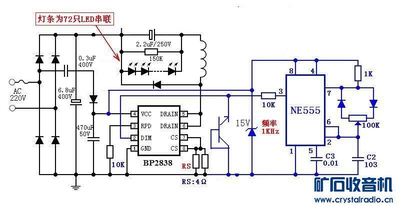

请教大家,从220V整流的310V电压得到5V电压的最简、最可靠的方法
发表于 2024-7-31 15:21:43 | 显示全部楼层
这个是目前看到最简单的电路,已在做批量中。
https://www.bpsemi.com/upload/en ... 5/1715246309663.pdf

我觉得两个芯片可以共用一个电源,只不过要增加功耗,调光芯片17V,工作门限电压14V,NE555最高16V,所以我感觉可以用一路15V供电来简化电路,对于调光的6V最高限制,用一个合适三极管BE结钳位,9014的5Vebo就挺合适,这样就不需要稳压芯片了。

按你给的图,NE555 电流是 BP2838 十倍以上

不了解楼主实际情况,只能带脚镣跳舞了,虽然555的电流很大,但输出端接10K电阻,去掉稳压块后个人感觉也不是很离谱;

具体的参数需要您自己实验,电源的15V电压实际能否让两个芯片正常工作需要您实际验证,降低电阻功耗还可以用半波整流,加大滤波电容
发表于 2024-8-1 21:11:14 | 显示全部楼层
310V / 470k = 0.659mA,这么点电流真的够两个元件用吗,请大佬们赐教

555耗电保守点算10mA,稳压管预留5mA,总电流15mA,电阻功耗300*15=4.5W。
你需要在灯条驱动里塞入一个10W的大个电阻,且这电阻的温度还颇高,搞不好用不了几天驱动的外壳就烤化了。
再说也不经济,你整条灯珠才三五十瓦,仅就这么个电阻就增加了将近5瓦的功耗。
10几毫安这么大电流,就别想着用什么电阻降压了,太凑合。正正经经的做个小电源板吧。

先只是为了改图,没算功耗,仔细找了下555的静态电流最大15mA,先前的和后面的都不太行,用电容

我来公布最终答案,就是在电感上绕几匝做辅助电源,线圈+肖特基+电容。发光LED已经提供稳压功能。

为了防止大范围调光的影响,以及烧掉某个LED的影响,还是给个稳压好点。
