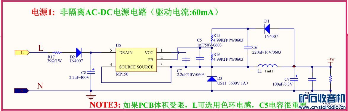

PN8015电源
http://www.crystalradio.cn/forum ... &fromuid=272612
(出处: 矿石收音机论坛)
哦 你是要在这个电路上得到5V是吧
2颗灯珠的地方,2.8*2得到5V

楼主不说用途、5V负载多大,几乎没法回答。你现在电路本就是非隔离的,如果负载很小,另起炉灶,220用电容电阻降压然后一个整流二极管一个稳压二极管一个电解。也要至少5个元件.

谢谢,这个电路不错,稍复杂了些
