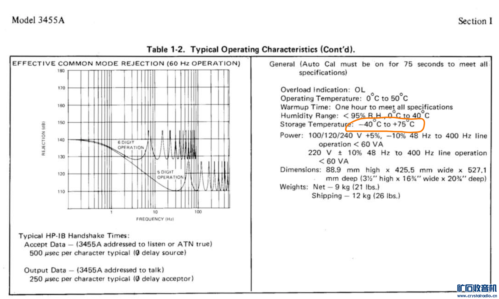

发表于 2024-7-30 23:53:12 | 显示全部楼层
车内6~7十度,47表头是否会热到散架
其实这就是仪表仪器的“Storage Temperature”,比如惠普 70 年代某万用表,该指标是零下 40 摄氏度到 75 摄氏度
楼主说的 47 表的该指标只能翻它的说明书,如果有的话 不过没有也不奇怪,我翻了下惠普 60 年代初的万用表比如
也没提这事,可能大家也是从 70 年代才开始关注这种指标的,47 表没有给也不算啥
