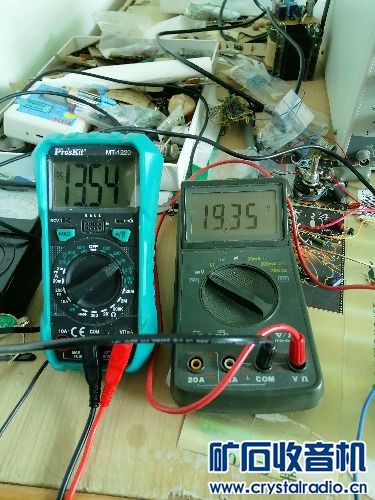

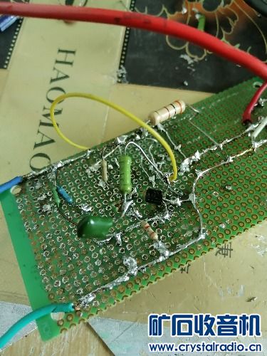

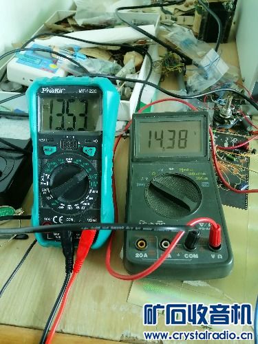

测试431是用第3幅图。下图是拆机管测试照片。

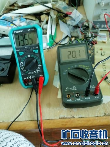

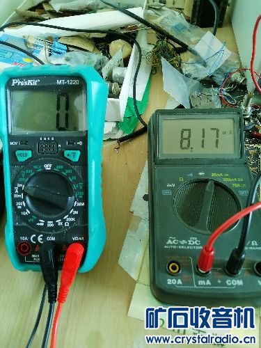

首先老管上场,用第一幅图,输入电压调在15V左右,用万用表测3脚电压1.88V,调节电压,其值在1.88~1.92V波动,1脚电压在2.51~2.52V波动,用小鬼头老师教的方法在1、3脚串1K电阻及电容,电容从470P开始~3300P、0.01~0.22uf、1uf~10uf均进行逐个试验,去掉1K电阻用0.1uf电容,遗憾的是均不成功,遂对三极管基极及3脚进行电流测试,测试结果表明,三极管好像被431钳死,lb竞为0uA,又回到上帖中的死循环中,又将射极电阻调换,折腾一番,不成

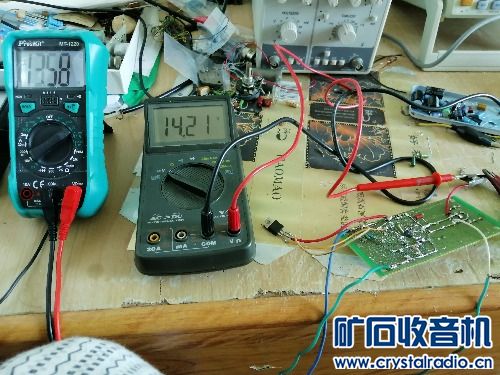

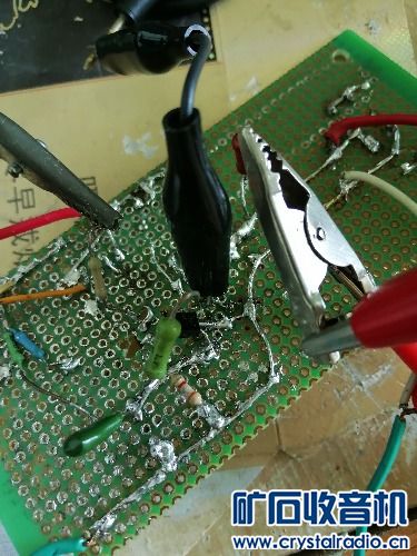

按第二图进行测试,元件值均不变,在输出电压接一3.3K电阻到射极电阻热端<图片中431左边的绿电阻,绿电阻上方兰电阻是18欧的电阻,随手用上当导线用>,用表测1脚,OK,2.50V,完全正常。

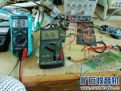

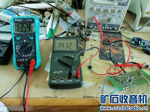

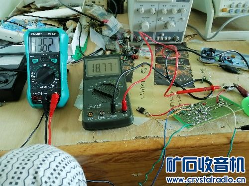

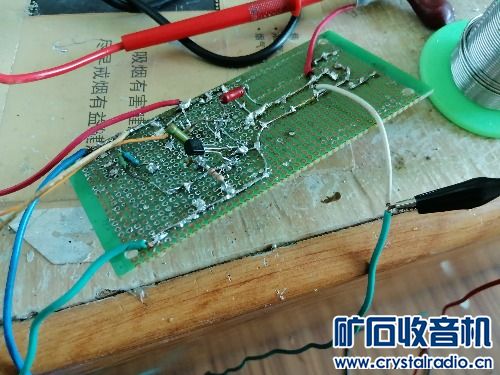

接着新管上场,用第一幅图(图片绿电阻己挑起一头),虽成功,但稳压性相对而言有点差。这可能是管子的差异引起的吧。也试了第2图,还可以,但相对拆机官而言,在高电压下稳压没有它宽,只到18.8V,而拆机管可达20V,就不上图了。这就是管子差异。决定采用第2图,用拆机官,并接受小鬼头老师建议,加上防振阻容元件。

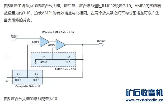

第2图电路,相当于两个复合放大器组成一个闭环,可以获得比一个放大器更好的增益带宽。
https://bbs.elecfans.com/jishu_1915654_1_1.html
Q1Q2是第二级,增益5倍左右,闭环-3db频带达2.2MHz(没有C1)。
TL431是第一级,总体闭环增益是R4/R5+1。
用函数发生器代替电子开关,产生一个0/36V,10KHz的方波电压源,串联50欧电阻并在输出端,相当于负载电流在80mA-800mA,按10K频率切换。
示波器测到的纹波是39mV(可能是C1的功劳)。800mA下压降也只有0.9V。
如果完全没有输出端电容(断开C1),在0.5us内有18V的电压掉落

回13楼坛友,按你提供的电路今天加载试验,1A电流最大压差为0.9V(最末电流10毫伏级别的无变化),2~3百毫安电流最小压差可到0.7V,电路稳定性也很好,调换431或管子、故意挪动元件位置都很稳定,工作正常,等正式装好用26一27V电压再测试一次,到时在本贴上照片。再次感谢你提供的这么好的线路,谢谢!
