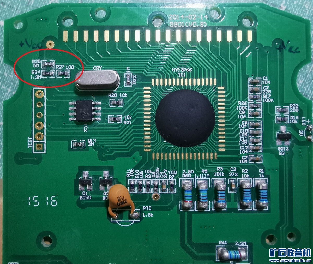

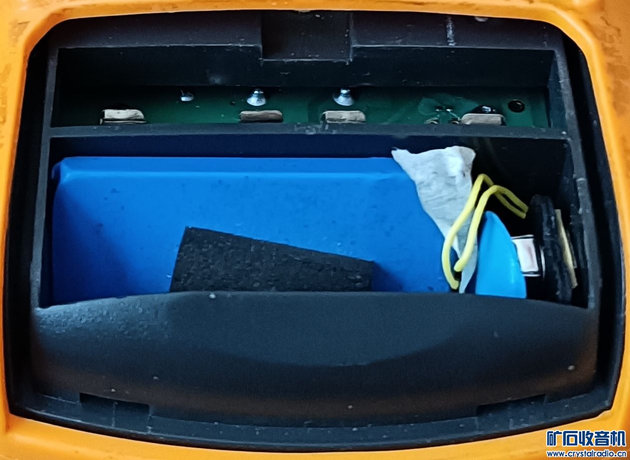

VC890D数字表,用顺手了,觉得挺好用,但是有两个问题觉得不爽,一是耗电较大,正常使用时耗电约2毫安,二是没有电源开关,只能用档位旋钮打到OFF,这样操作对档位旋钮和电路板焊盘及触点磨损太大了。今天把没电的这块表拿出来准备研究一下,没有找到合适的开关,装手动开关还得等机会。在测量工作电流时,想看看它对电源最低电压的极限要求,不得了,3V仍能正常点亮,3—9V时测1.5V电池数值不变,这就好办了,找一块合适的锂电板(比那种诺基亚电板稍小),拆一块9伏电池的扣子按极性焊到电池保护板+…-端,连接电源,可以正常使用了!抽空再装个充电口,有合适的开关再装个电源开关就完美了,先用着吧。如果找到正好能装到9伏电池内的锂电就更好了,组装好就是这款表专用的锂电池了。

liiqi 发表于 2024-7-28 17:31
单片机(DMT0660或HY12P66)方案的VC890系列万用表工作电压在3~3.3V,9V供电的内部有一个LDO,改成一节锂电 ...
感谢这张图。图中只有电压检测部分接了VCC(9V),其它部分都是VDD,即HT7130输出端(3V),这是个低压差三端稳压器,锂电板供电肯定没问题,心里有底了。现在就差加个电源开关了,那个保持和背光按钮没用,准备在这个位置加开关。

发表于 2024-7-28 16:55:18 | 显示全部楼层
最好再将电池电压检测电路的取样电阻改动一下就完美了。在单片机13脚上的5M电阻上并一个3.6M电阻后,当电池电压降到3.1V左右时万用表上才显示电池电压低。
这是VC9802A+的,VC890与此基本相同。
发表于 2024-7-28 17:31:37 | 显示全部楼层
单片机(DMT0660或HY12P66)方案的VC890系列万用表工作电压在3~3.3V,9V供电的内部有一个LDO,改成一节锂电供电后,对电阻档和二极管档没有什么影响,因蜂鸣器接在了+9V上,或许对蜂鸣档的声音大小有点影响。

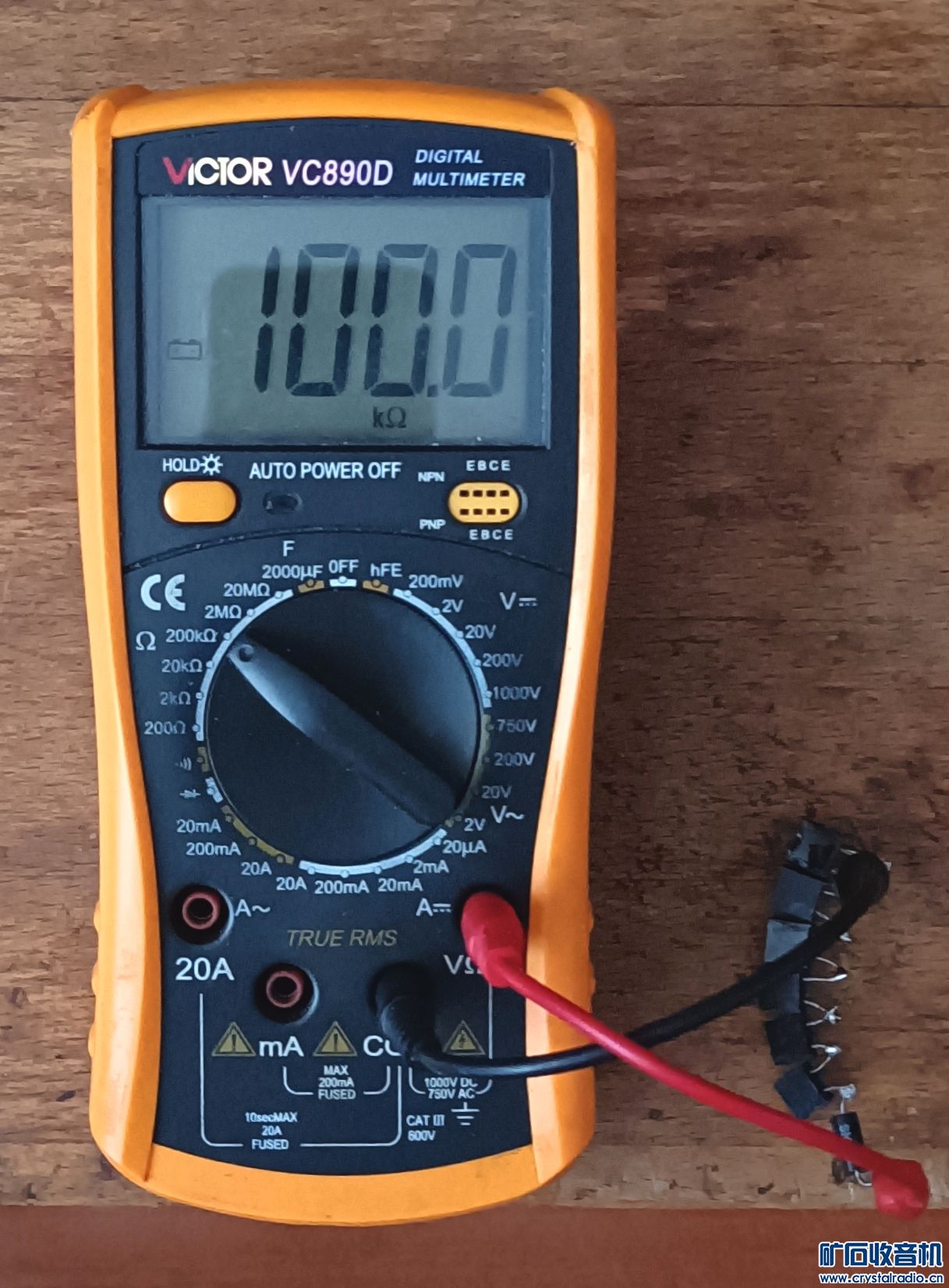

 楼主| 发表于 2024-7-28 17:46:31 | 显示全部楼层
测标准电阻,1.5K—100K,正常;测二级管,1N4148,正常,蜂鸣档,正常。
