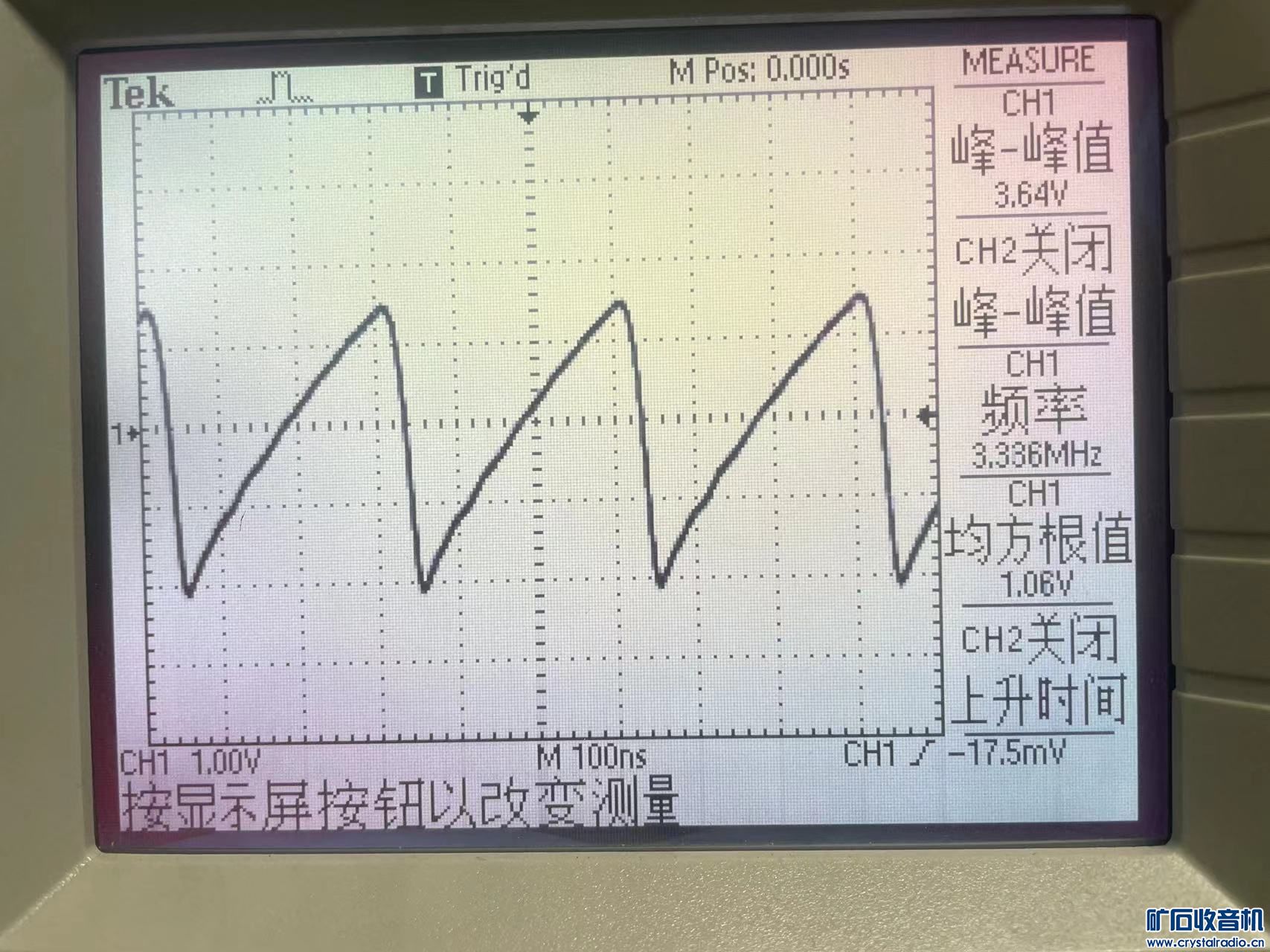

        对于分立元件的放大电路,之前设计使用很少,只制作过简单的跟随器,共射放大两种,其他基本都是照抄,今天照抄了一个DA16晶体管毫伏表中间放大电路(目的的话这两天看我帖子的都知道 ,前些天买了高速运放还没到货,昨天没上班,在家仿真一番,似乎频率特性很好,今天也无事,实际搭建一个做个实验)
        抠出原电路中的BG3至BG5一段,改成双电源版本,重新根据电源电压计算了一下工作点,实测Q2基极12V(以负电源为参考,后同),Q3基极1.6V,Q4基极4V,换算一下,Q2电流1.2mA,Q3电流1.6mA,Q4电流2mA,Q4集电极约12V,位于电源轨中间,静态工作点应该没啥问题,原图中C#(原图R24并联电容)没装,原图中的C9对应实际电路图中的C6没装,然后就得到了图三的结果,好端端的放大器被做成了振荡器
原电路:
实际采用电路
向Q2前端输入100mVp-p信号,这个信号来到Q3基极正常,但是Q3的C极啥也没有,再往后来到Q4的C极,一片狼藉,奇怪的是,在PR1和R12中间能测到正常的经过放大的信号,没想通
去掉输入信号,上电发现,Q4(原图中BG5)的C极输出波形,嘿,振荡了,将R12改小一些,仍旧,探索分立元件放大的路看来也不那么顺利,照抄照搬都能出问题 ,好嘛,看来还是乖乖等着快递吧,当然这个电路的原版我觉得就有一点扯,Q3的基极接到了Q4的发射极上,这不是自己做了一个正反馈通道嘛,且Q3\Q4的工作点互相拉扯,牵一发而动全身

Q3的基极接到了Q4的发射极上,这是直流负反馈,稳定工作点的。
建议去掉C6。
发表于 2024-7-28 08:18:35 来自手机 | 显示全部楼层
c#本来是与c6匹配的,用于提供相位超前的作用。你只留c6,而c6起的是相位滞后的作用(原设计设置他的出发点是想拓展闭环后的高端频响,但需要c#做后盾)。另外,你还改动了2级电路的增益分配,这会导致极点位置出现变化。所以,出现自激也就不奇怪。
把c#装回(需要调试),或像2楼说的拆掉c6。

没装c6的话,遇到自激问题,也得要装回c#。除非你有更好的补偿手段。

或者找到更好稳定的电路 ,C6装到150p,C6不装,稳定了一些(不输入时还有几百mV的”乱码“),加上信号,频响只有几十KHz

嘿,的确是,Q4电流上升,Q3基极电流上升,Q3集电极下降,Q4下降,这是负反馈

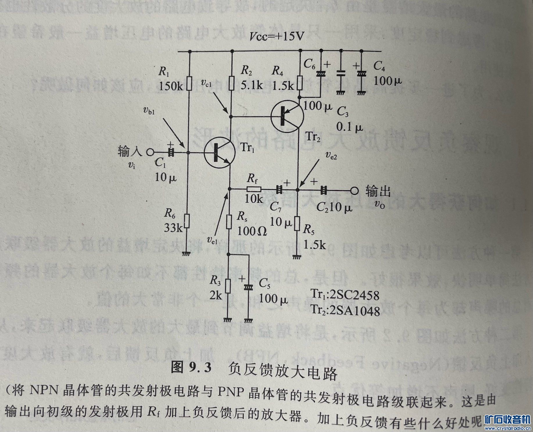

有劳大佬费心了,我奇怪的是抄的这个DA16电路仿真正常的,实际则不稳定,尤其Q3的偏置,既是偏置又是反馈,我觉得问题大概就是出在这里
今天又实验了下铃木雅臣书上的电路 ,那个抄成了,那个图分析起来好像更简单明了一些,交流直流互相不牵扯,反馈也很简洁明了
我觉得这本书比教材好用多了,教材里面的东西过于偏重理论,实际应用的话没啥用(你还不能说它没讲过),反而这本《晶体管电路设计》,里面每一章的电路都有详细的设计过程和作者实际测试的结论,照虎画猫太难,照猫画猫容易得多,对元件的要求也很宽松

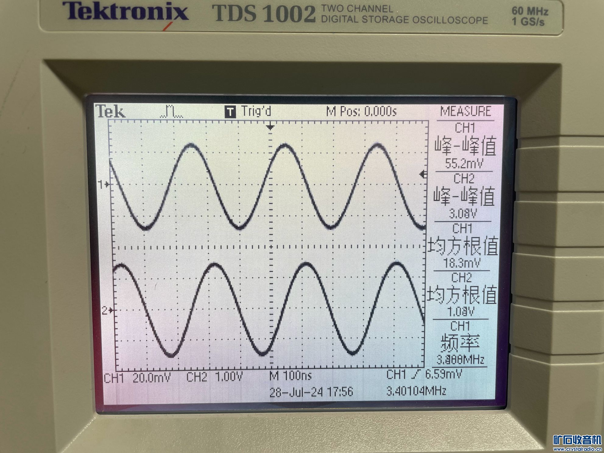

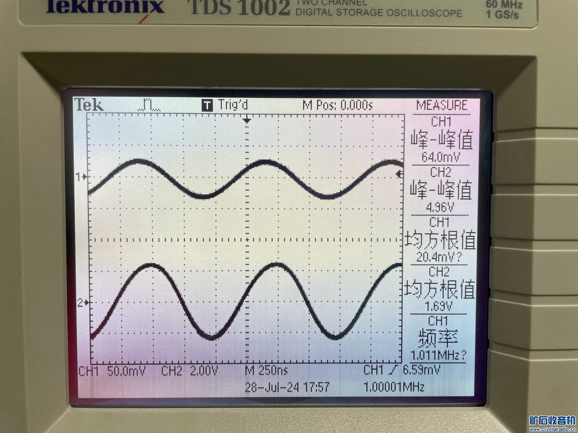

实测放大倍数约77.5倍,-3dB带宽约3MHz,三极管是随手抓来的C536和A1015,电阻没严格按照图纸施工,就已经能满足要求了
