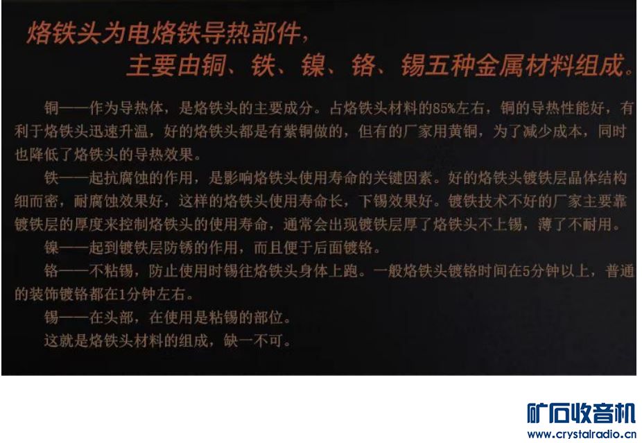

便宜这种调温烙铁,送的烙铁头很差,很难挂锡。不挂锡的话,融锡就要调到很高温度,很容易坏铜泊
