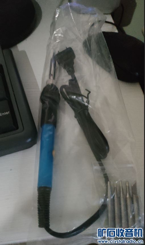

这个就是调节功率的烙铁,与恒温没什么关系,根本没有热电偶,哪来的恒温。

这个还是黄花的比较好。

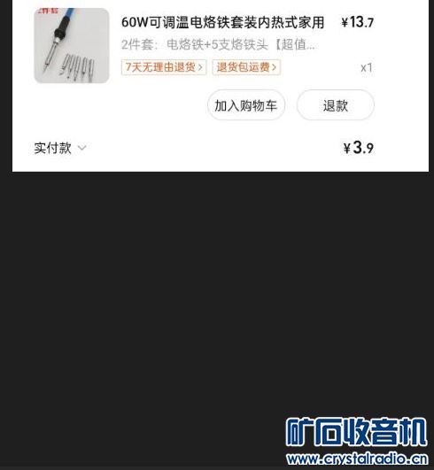

捕获.JPG 价格便宜,不知寿命如何?

调温烙铁现在有很多选择,这么便宜的第一次看到

烙铁头是铜的吗?
 楼主| 发表于 2024-7-27 09:36:37 | 显示全部楼层
宏声3 发表于 2024-7-27 09:28
烙铁头是铜的吗?
不是,能被磁铁吸引。

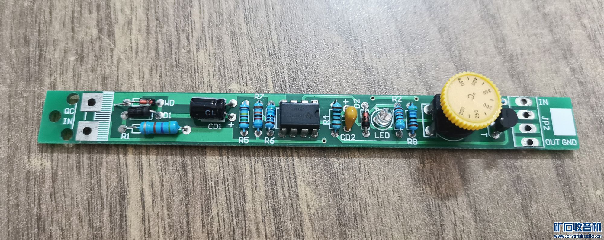

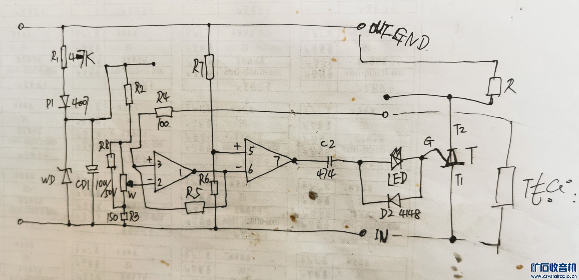

我手中的黄花调温的,解析后:

用过一根,温度蹭蹭蹭涨不恒温
发表于 2024-7-27 11:06:38 | 显示全部楼层
黄花正品60W可调恒温的好一些!

价格倒很实在。能发热能焊锡不错了,要求不能太高
3.9,估计一个黄花烙铁头还买不了。
其实可以调温也不错,能用就好

有5个烙铁头,都用坏就值了,陶瓷芯估计不容易坏

是调温的,不是恒温的,说白点就是加了手动功率调节电路
发表于 2024-7-27 13:27:44 | 显示全部楼层
看重点,调温电烙铁,的确可以实现调温功能,如果是恒温电烙铁,不可能这么便宜,毕竟需要热传感器及温控电路。
发表于 2024-7-27 13:55:08 | 显示全部楼层
我也有一把这种,发热芯是两条线的,没有温度探头,应该只是调功率。调温一般是4线,除了发热芯还有一个热电偶
