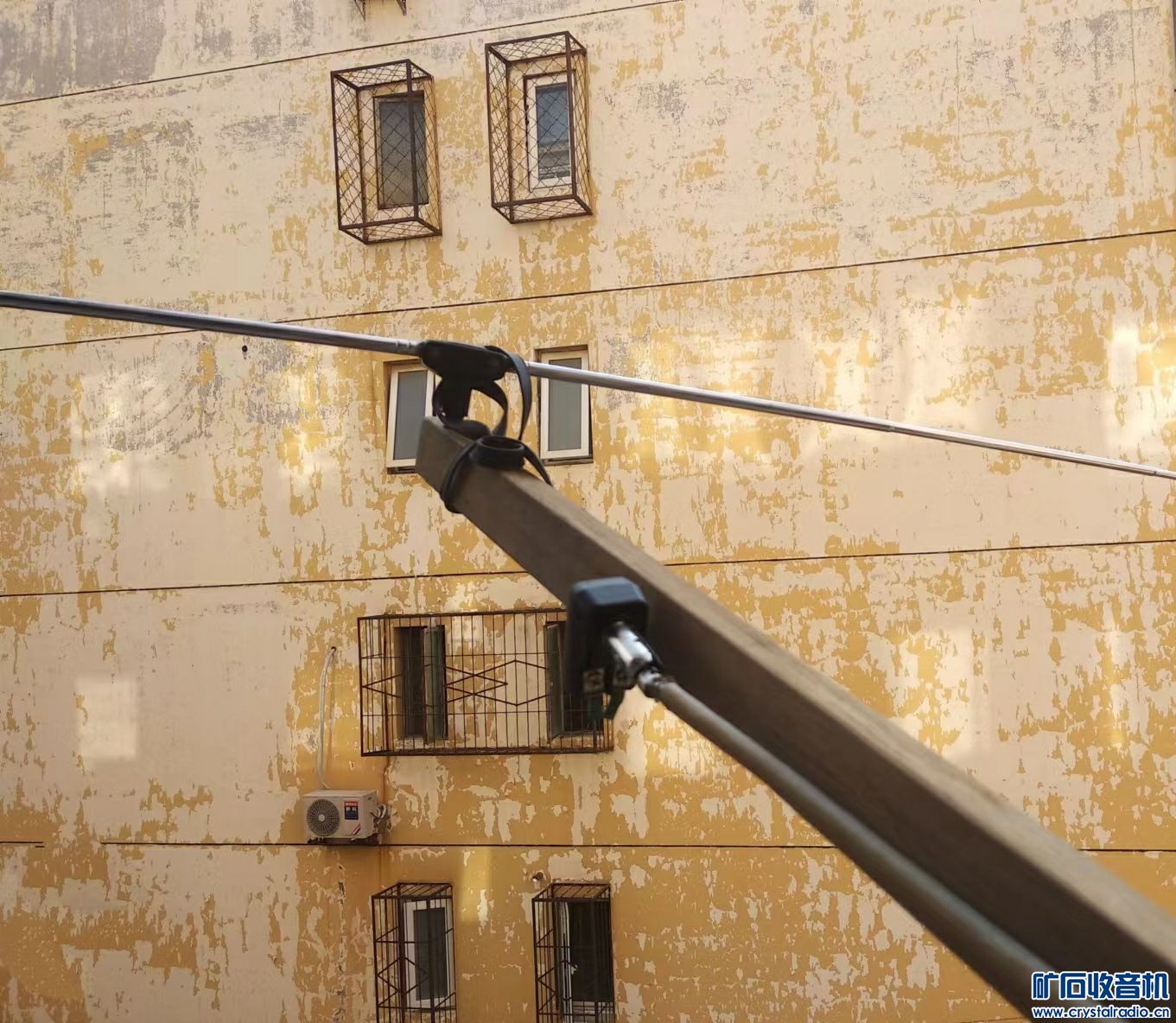

三连FM高频头怎么统调

 楼主| 发表于 2024-7-26 21:18:57 | 显示全部楼层
用这个高频头,中放是LA1260,接室外天线,北京,可以收涿州台。
