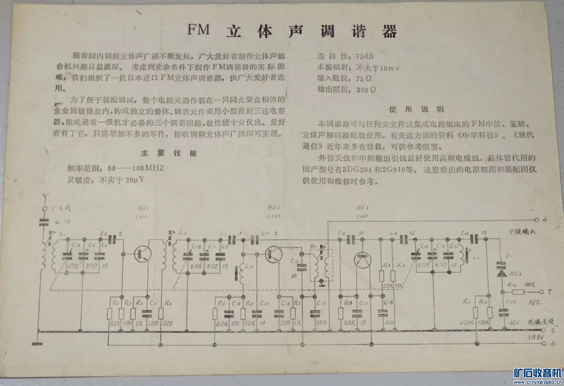

发表于 2024-7-26 09:40:15 | 显示全部楼层 |阅读模式
三连FM高频头怎么统调最佳状态?没有仪器,利用电台信号。

没有仪器,更需要经验,耐心弄也是可以实现的
前提是中放通道一定要正常,且有信号强度表,这个是无仪器调整的前提
没有强度表怎么办?没有强度表只能靠耳朵听,但是人耳响应没有仪表灵敏,新手基本很难把握,老鸟可以
假设B1和中放已经调准在10.7MHz,本振覆盖正常87-108,开始调整高放
第一步:接收一个90MHz左右的电台,信号中等为宜
调整L1、L2,看信号强度(老手可以听音量大小),调至最强,然后减小电台强度(可缩短天线,改变天线位置等),再次调整确认信号强度最大,调节一定要慢,要看到有峰值,就是调整“变大”之后,继续调整会“变小”,才是正常的,变小之后回退一点点到最大即可。如果调整中没有最大值,那就是电路有问题,需要修理(不是本帖的范围)
第二步:接收一个106MHz左右的电台,信号中等为宜
调整C3、C7,看信号强度,调至最强,减小电台信号,再次调整确认。
重复一次第一步,第二步,收工。

FM只需要两点统调,所以统调还是比较容易的,找一个低端电台和一个高端电台,接上外部天线,最好串一个可调的衰减器,因为信号太强不好调,然后先本调本振,低端调电感高端调电容,高低端来回调直到高低端电台都最响,然后调高放输出,最后调输入,方法都一样,需要注意的是如3楼所说,调的时候一定要找到峰值,找不到说明有问题

一般fm集成块会有一个场强输出脚,接电压表监控数值辅助调整,以下调整都需要用到。
中放输出串10.7M陶瓷滤波器收一个强台完成中放频率校准,一般集成电路中放的都有这个滤波器可不接。
断开AFC电路
以下步骤起码做两遍
可以借助另一台带数显的收音机(没有也可用指针,精度低点)完成频率覆盖。完成本振联统调。
用高低位电台信号完成两点统调完成输入联和高放联。
借助电台调灵敏度需要接收弱信号的电台,高端电台可接收另一台收音机的本振两机拉开距离调整。
