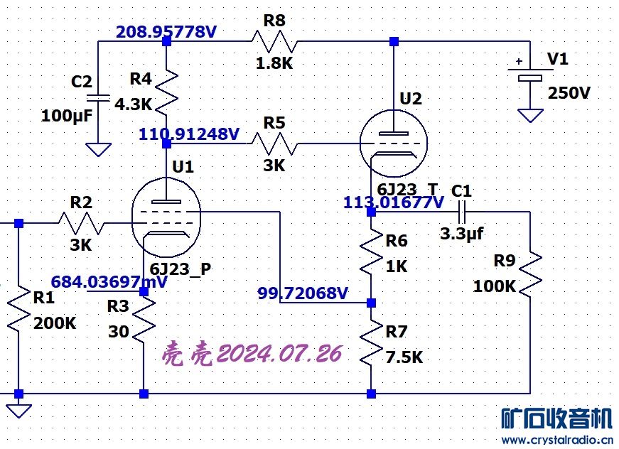

楼主: 壳壳
粗测北京6J23电子管曲线。

 楼主| 发表于 2024-7-26 15:13:49 | 显示全部楼层
国外对6J23音响应用的评价不错,想听听这只管的声音
模仿“牛哥”和某位坛友的五三复合管前级结构,捣鼓出一张图,30倍放大,输出阴极对第一级帘栅极反馈-6dB,有时间搭起来听听。只用6J23目的是声音特性更纯粹。如果有互补特性,共阴放大+阴极输出放大互补减少二次失真(不一定对,臆想哈)。
工作电流大,输出阻抗很小很小,加大输出电容直接推耳机都可以。

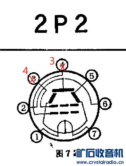

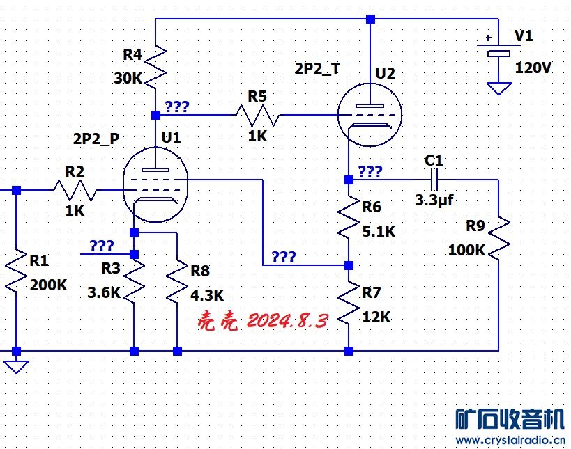

 楼主| 发表于 2024-8-3 19:48:01 | 显示全部楼层
有空,测了北京2P2的曲线,又捣鼓一个超线性前级电路,放大倍数3.5,仿真估算3.5V输出时二次谐波-60dB,三次谐波-80dB,后面的谐波更低了。适合现代音源。

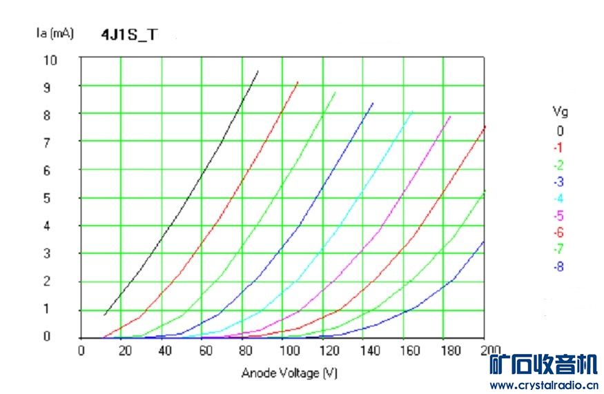

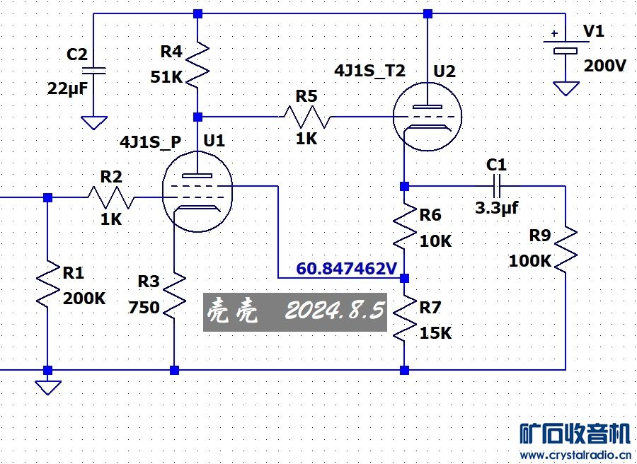

 楼主| 发表于 2024-8-5 22:11:03 | 显示全部楼层
4J1S
4J1S_P+4J1S_T Preamp,15倍放大,仿真二次谐波-55dB,三次-85dB,这种一级共阴+一级阴出的电路频响都很宽,不用担心。

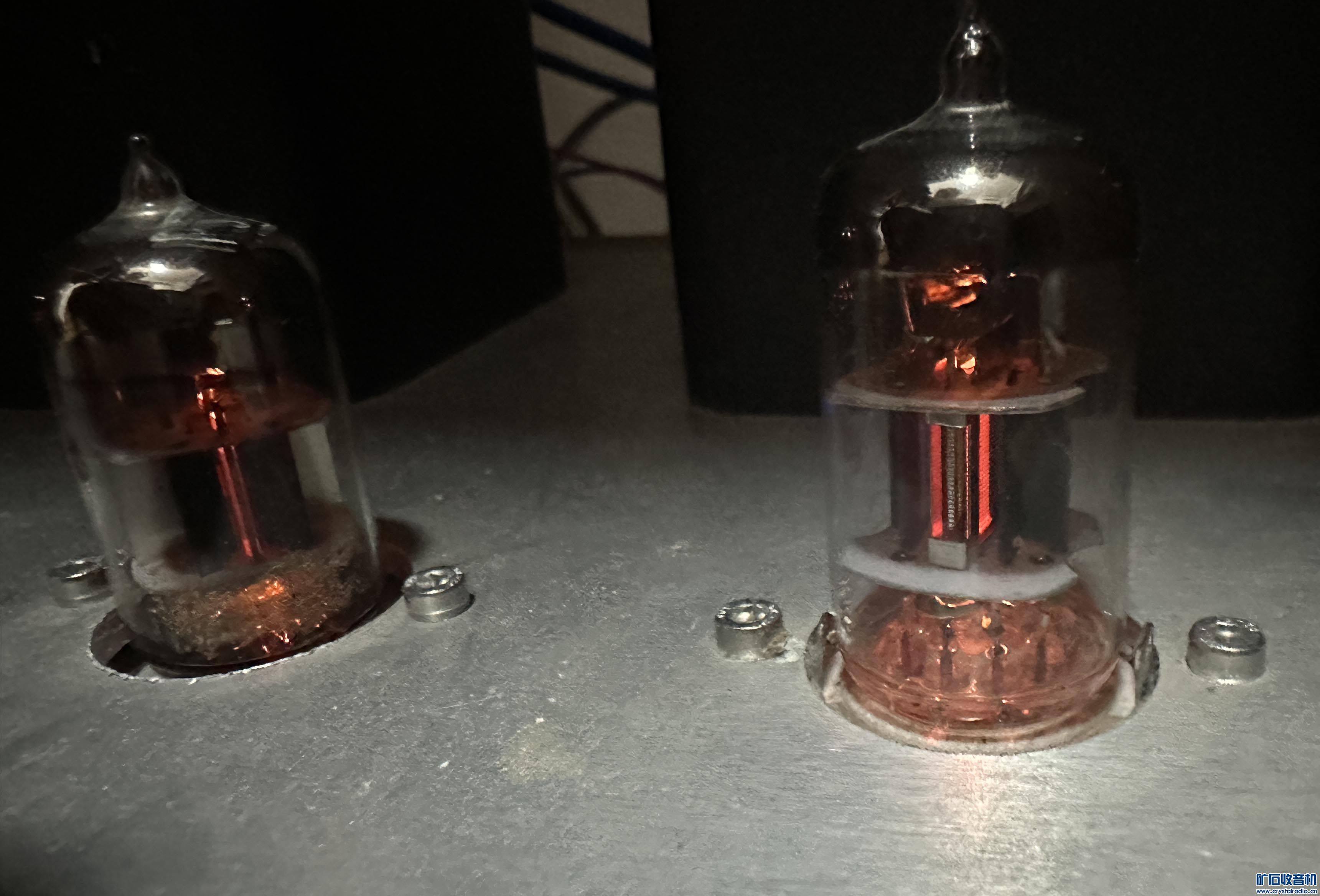

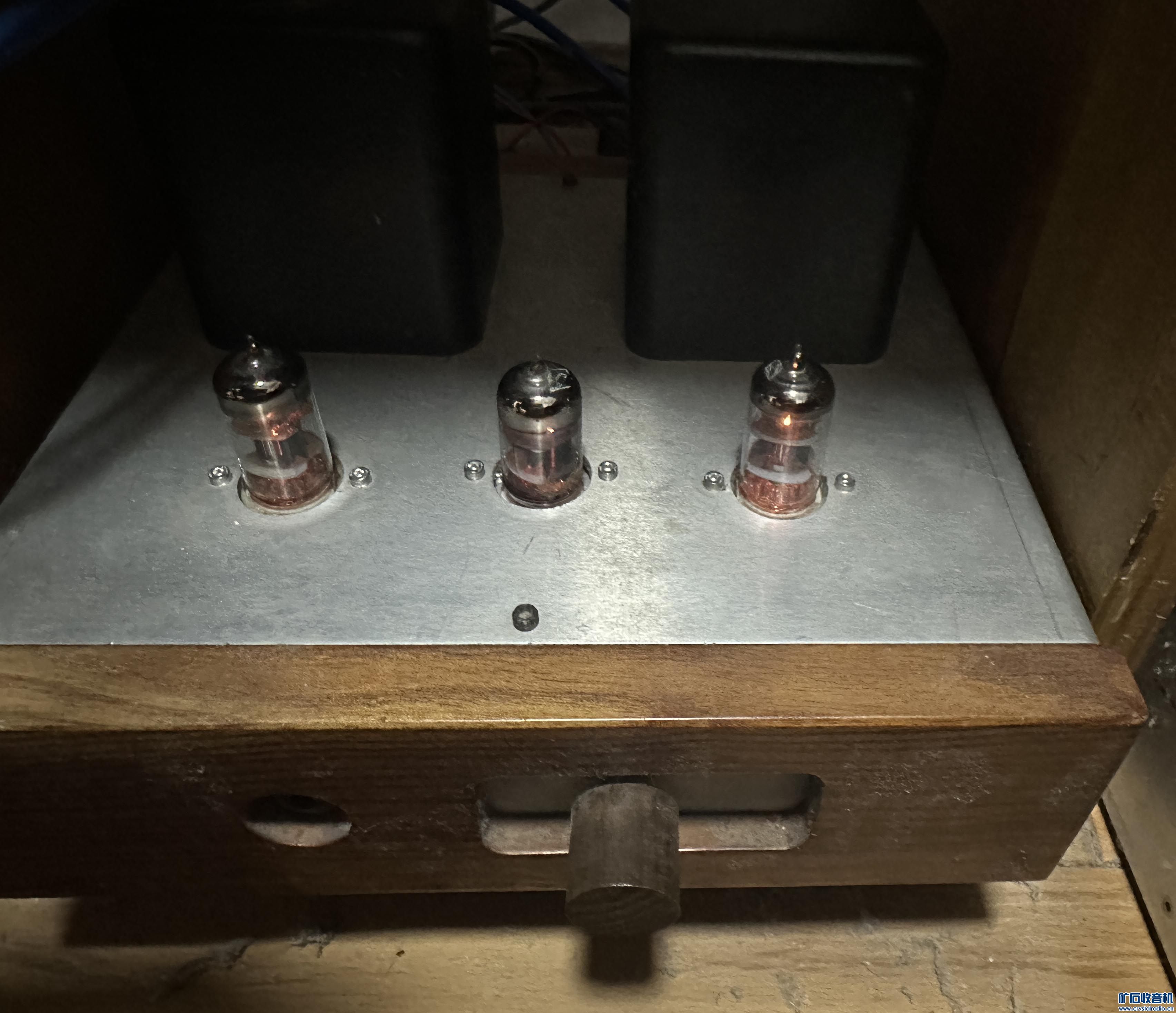

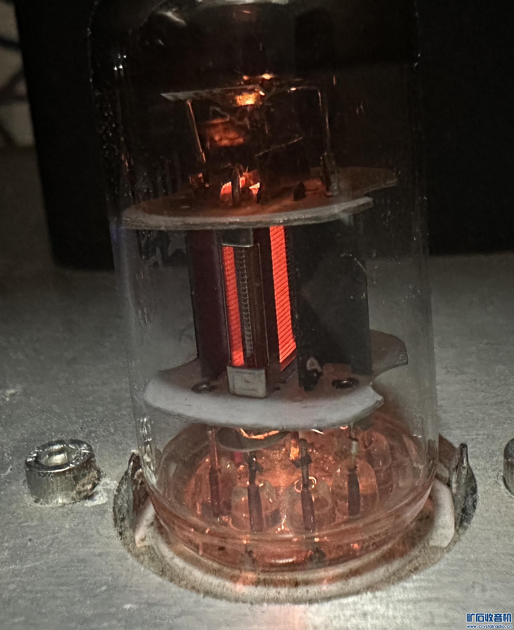

发表于 2024-8-7 20:32:01 | 显示全部楼层
用了有几年了,做耳放,也可以推音箱,1.2W左右。三级管接法,声音很好,我还以为是我乱搞,一直不好意思发。
