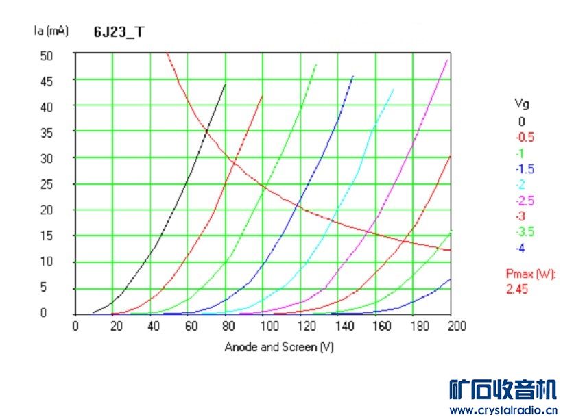

 楼主| 发表于 2024-7-25 20:15:50 | 显示全部楼层
jupeter 发表于 2024-7-25 14:55
三极管接法测的是小电流状态,还有大电流状态,覆盖屏耗的那种。
来了,开饭了,开饭了

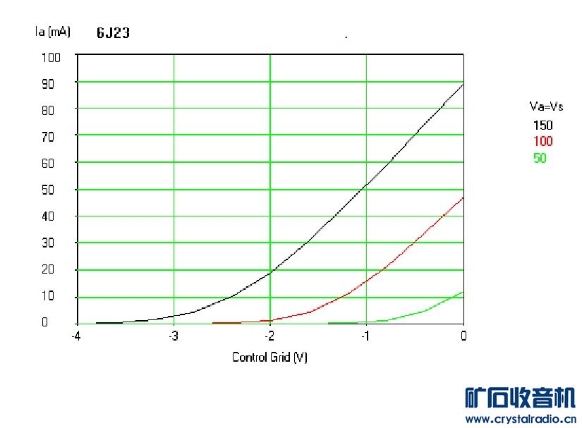

发表于 2024-7-25 11:57:51 | 显示全部楼层
帘栅特性和三极管特性相当nice啊
发表于 2024-7-25 12:36:00 | 显示全部楼层
三接线性很好,放大40的样子,帘栅特性也很爽啊,感谢分享
发表于 2024-7-25 12:39:15 | 显示全部楼层
哎呀,这管子推挽有5瓦以上的实力啊。

发表于 2024-7-25 14:55:52 来自手机 | 显示全部楼层
发表于 2024-7-25 14:57:28 | 显示全部楼层
70mA ,37V压降,固偏,5瓦还不止呢。

发表于 2024-7-25 20:28:15 | 显示全部楼层
壳壳 发表于 2024-7-25 20:15
来了,开饭了,开饭了
这个是单个屏极的,要是并联屏极纵轴加倍就行对吧。

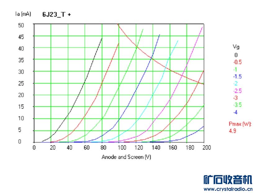

 楼主| 发表于 2024-7-25 22:19:48 | 显示全部楼层

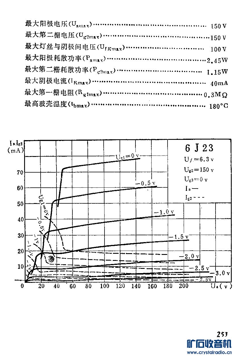

并屏测的,因为一开始我不确定手册上的最大屏耗2.45W是单屏还是双屏,我就设置了2.45W。
后来研究了一下,最大屏极电压是150V,最大阴极电流是40mA,觉得单屏2.45W,双屏4.9W比较合理。
又开饭了

发表于 2024-7-26 05:27:21 来自手机 | 显示全部楼层
三接的图感觉还是有些局部感,能否纵轴显示到100ma,横轴显示到300v?会更实用。
