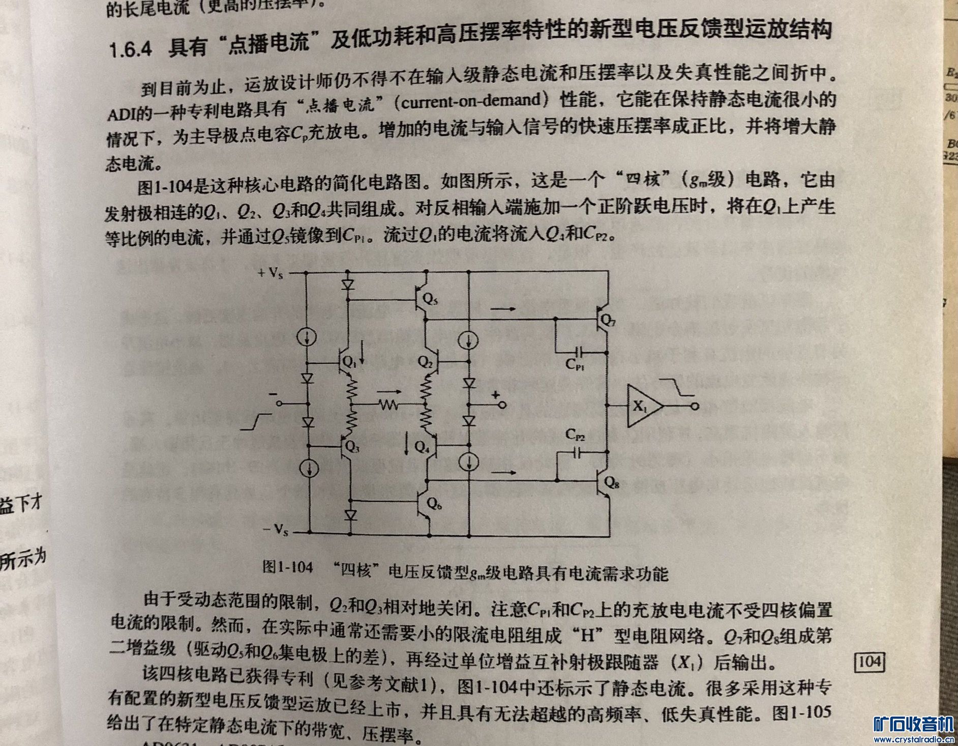

发表于 2024-7-26 22:24:58 | 显示全部楼层
(这个“点播电流”电路,实际上,就是当年国内音响DIY界曾流行过的“菱形差动放大级”电路)
好像应该理解为是两组交叉射耦放大电路吧。
马兰士,金嗓子有些功放喜欢用来作输入电路的。
 楼主| 发表于 2024-7-26 22:53:21 | 显示全部楼层
好像应 ...
不是。点播电流电路是指内层4只管子的接法,你说的是内层2只互补管与外层2只互补管的接法。
刚翻到1984年第5期《无线电与电视》杂志上的功放制作文章,里面就采用了“菱形差动放大电路”作为输入级(见绿色线圈住的地方):
下面顺便把《运算放大器应用技术手册》的点播电流电路内容也贴上来:

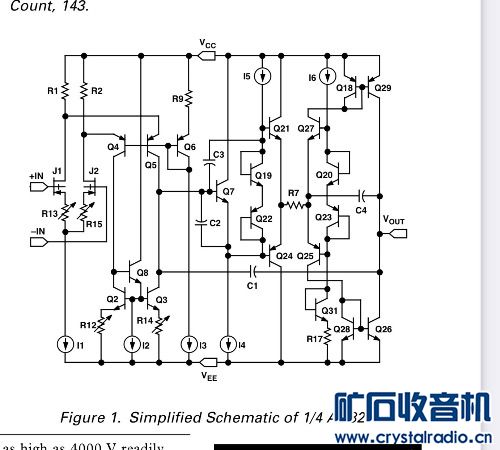

 楼主| 发表于 2024-7-28 20:52:26 来自手机 | 显示全部楼层
今天翻到《运算放大器应用技术手册》的附录部分看,里面介绍运放发展历史时,讲到AD823的设计者是Jeff Townsend,该运放是AD820/AD822/AD824的进化版,而后3块运放是另一位工程师设计的。
这后3块运放只有AD824公布了内部电路简路(如下图)。从此图看,与我1楼分析里最后画的整机结构图(显示积分器如何嵌套的,中间是一个缓冲器)相吻合。
发表于 2024-7-28 21:06:36 | 显示全部楼层
小鬼头 发表于 2024-7-28 20:52
今天翻到《运算放大器应用技术手册》的附录部分看,里面介绍运放发展历史时,讲到AD823的设计者是Jeff Town ...
824这个简单,偏置也很巧妙。粗看电路图没有省略各管偏置。
意思是比823更方便用分离三极管抄
