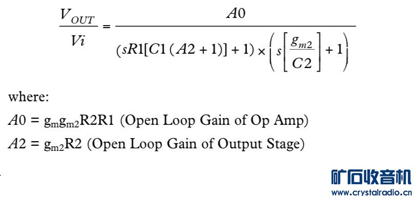

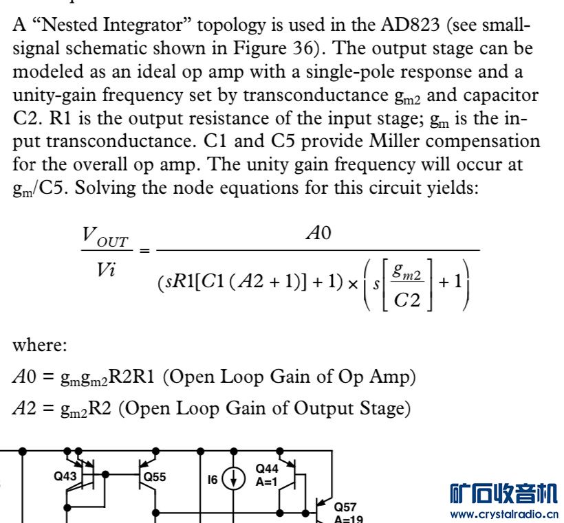

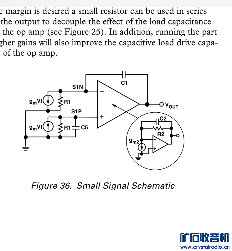

    AD823使用了“嵌套积分器(nested integrator)”的拓扑,小信号原理图如图36。输出级可以建模为一个单极点频率响应的理想运放,其单位增益频率是由跨导gm2、电容c2决定。R1是输入级的输出电阻,gm是输入级的跨导。c1和c6(译注:原文误为c5)提供整个放大器的密勒补偿。单位增益频率为gm/c6(译注:原文误为c5)。解节点方程可以得到如下的关系式。。。。
   其中,总开环增益A0=gm*R1*gm2*R2,输出级增益A2=gm2*R2。(译注:这些增益均为DC增益,其中输入级DC增益为gmR1,gm是输入级的跨导,gm2是输出级的跨导,R1是输入级的输出电阻,R2是运放的负载电阻)。

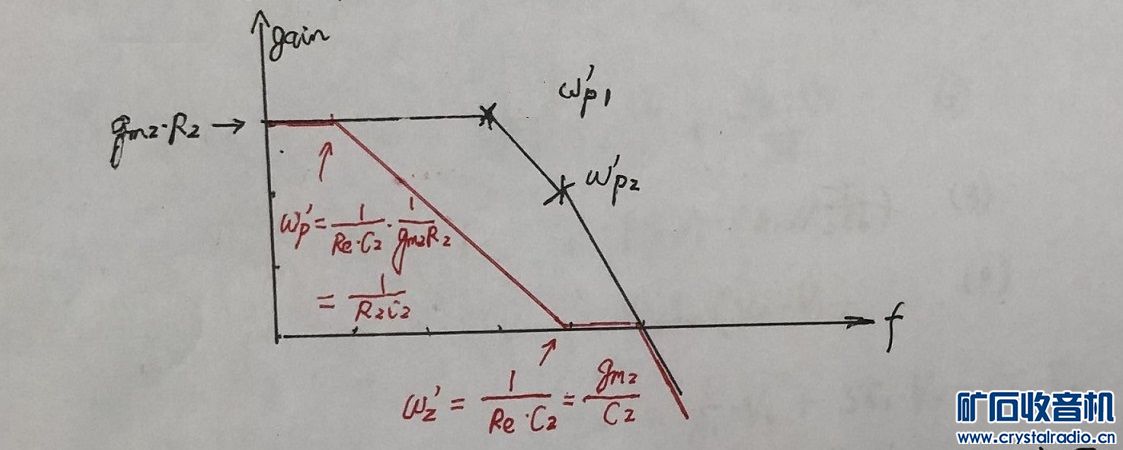

    为方便分析,输出级电路可简化为下面的样子。可看出,C2引入的是电压采样的串联负反馈。
    这个输出级的局部,可视为一个“运放”。因此,在C2引入了负反馈之后,变成了积分器。根据他的开环DC增益A2=gm2*R2(其中的gm2是输出级的跨导),以及C2与Re构成高通滤波器的特点(其特征频率ω=1/(Re*C2)),可画得这个局部“运放”闭环前后的Bode图如下:
    图中黑色曲线是开环频响曲线,上面的2个交叉点,代表输出级自身原有的2个高频极点。红色曲线是闭环后的频响曲线,他有1个频率很低的极点,和1个频率为ωz=1/(Re*C2)的高频零点。除了这2个零极点外,还有2个频率比ωz还高的极点(图中未标出,但从频响曲线向下倾斜的斜率上可看出)。
    这表明,在C2引入负反馈之后,除了制造频率很低的主极点外,输出级原有的2个高频极点被推至更高。而这正是miller效应的极点分离作用的体现——实际上,C2也是一只miller电容。

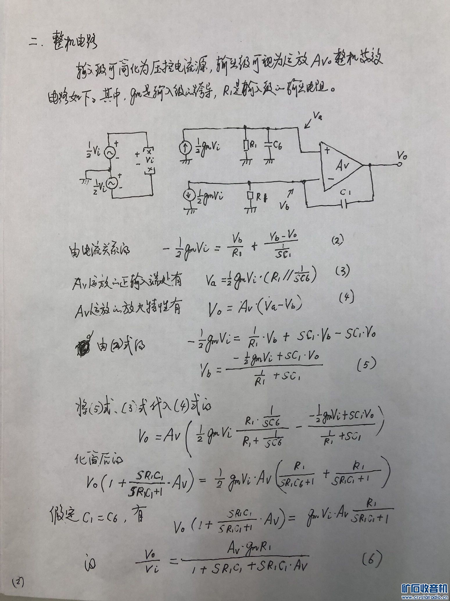

    将输出级视为运放Av,并把他与输入级的连接组合起来可得到如下的整机(即整个AD823运放)等效电路图。其中,将输入级画成压控电流源的形式。通过这个图,并根据其中的电压、电流关系,可得到一组方程式。

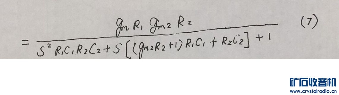

    假定C1=C6,将这一组方程式联立求解,可得到整机的(开环)传输函数式:
   有了这个传输函数式,还不能画出整机的开环频响Bode图。
   基于极点的特性,对这个传输函数式的分母项,需按“分母项=0”这个特征方程式来求解S的根,才能得到传输函数的极点。由“分母项=0”是一个一元二次方程可知,他有2个根,所以,表明上述的整机传输函数有2个极点。
   通过对“分母项=0”这个特征方程作取近似值的简化,并按照一元二次方程求根的规律,可求得整机的开环频响极点为:
    主极点ωp1=1/[(gm2*R2+1)*R1*C1],
    第2极点ωp2=(gm2*R2+1)/(R2*C2],
    当gm2*R2>>1时,近似有第2极点ωp2=gm2/C2。
    上述求解主极点和第2极点表达式的手工分析过程如下:
    求解分母项特征方程后,得到了主极点主极点和第2极点表达式。于是,上面的整机传输函数式可改写为:
    再代入增益关系,即开环增益A0=gm*R1*gm2*R2、输出级增益A2=gm2*R2,就可以得到AD823的Datasheet所给出的传输函数关系式。
    通过这里推导出来的传输函数关系式发现,AD823的Datasheet所给出的传输函数关系式,实际上是有笔误的。他把分母项中的“gm2/C2”误写为“C2/gm2”。若按他的写法,第2个极点就变为ωp2=C2/gm2,这显然不符合规律。

   有了传输函数关系式、并知道零极点位置,就可以画得AD823的整机开环频响Bode图:
   在标上了零极点频率位置、增益幅度表达式后,可通过这个Bode图知道:
   1、当负载电阻R2变动时,开环增益A0、主极点ωp1会同步变动,而第2极点ωp2的位置基本不变。
   上面的Bode图里,画出了负载电阻R2变动前后的开环频响曲线变化,其中红色线是变动后的情形。可看到,即使负载电阻变动,也不影响整机的高频稳定性,因为他仍保持单极点的频响特性。
   2、为了实现单位增益稳定,需要控制好第2极点的位置,让他位于开环增益0dB
线以下。由Bode图可知,这需要令ωp2/ωp1大于等于A0。
   若要获得约60度的相位裕量,一般需将第2极点的频率位置取为开环增益0dB频率的约3倍。这样,就可得到关系式ωp2/ωp1=3*A0。按照这个关系式去设定安排C1(C6)、C2及其他相关参数,就可以令整机实现单位增益稳定。

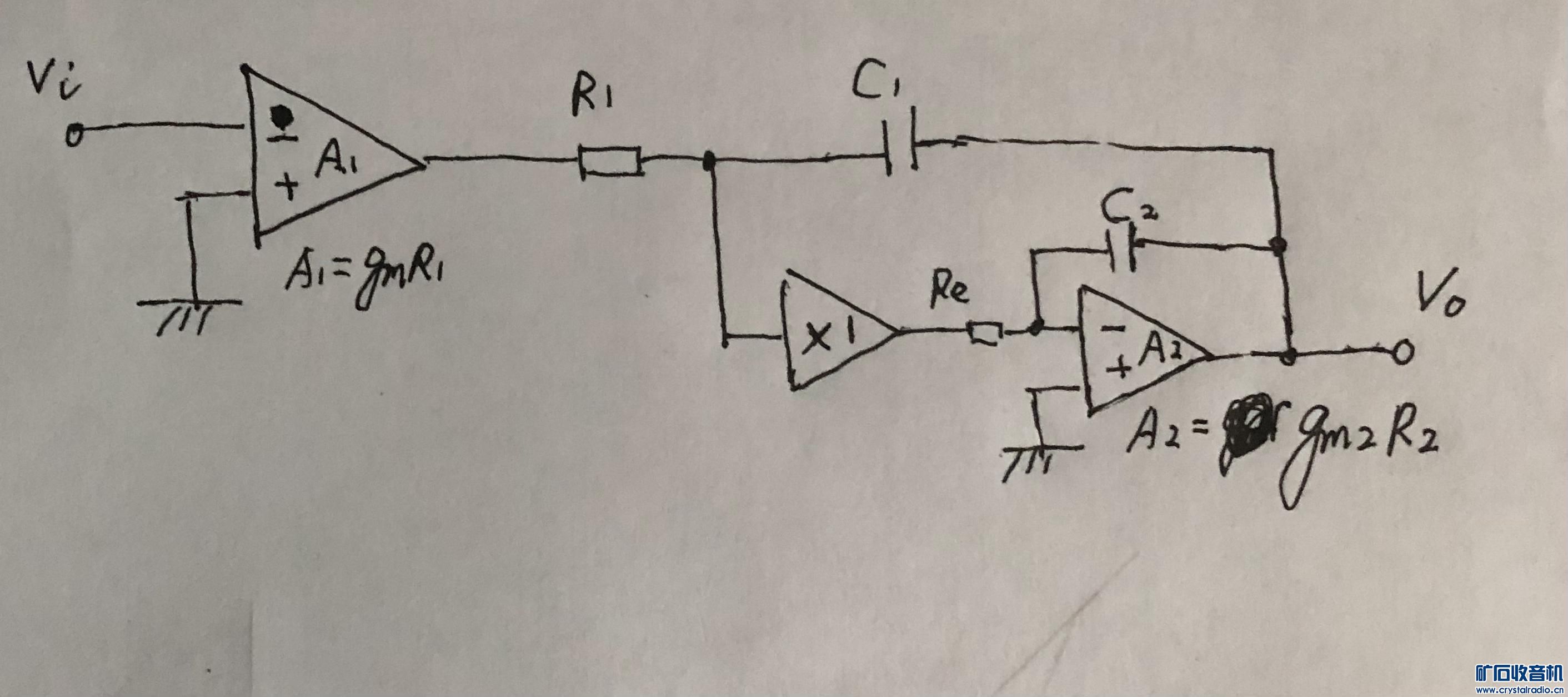

      四、关于电路中的“嵌套积分器”
   上述分析中,并不能看出电路中的积分器是如何“嵌套”的。为此,先利用戴维南定理,将输入级作等效变换,以便将输入级改画成我们平时习惯的运放电路形式。
   从前面的整机电路等效图可看到,输出级这个局部“运放”Av,是接成差分放大形式的积分器。把他也改画一下,变成单端放大形式,同时,前面输出级简化分析图中的Q18缓冲作用也画出来。
   于是,就可以得到如下的整机等效电路图:
    有上面这个图,就能清楚地看到AD823内部的2个积分器是如何“嵌套”的,也便于准确了解和把握AD823的整机电路拓朴。

   本人分析和推导的手稿共4页,附录如下:

      补充1——本人翻译Datasheet有关内容中还遗留的1处错误。
   原文原意为“单位增益频率为gm/C5”,本人当时更正为“单位增益频率为gm/C6”。实际应该更正为“单位增益角频率为gm2/C2”。
      相关说明:
   1、角频率值除以2*Pi(Pi为圆周率),才得到我们平时习惯的频率值。这里显然是指角频率。
   2、这里的“单位增益”是指开环增益为0dB。从开环频响曲线可看到,原文实际上是想说明传输函数中第2极点所处的频率(角频率)位置。而且,他是以相位裕量为45度作为假设前提。因为按相位裕量为45度作设计安排时,第2极点ωp2的开环增益幅值正好为0dB,此时有ωp2/ωp1=A0的关系。
      3、实际的运放多是按约60度的相位裕量(运放接成1倍放大即0dB增益时)设计的,此时约有ωp2/ωp1=3*A0的关系。由AD823的GBW=16MHz可知,他的开环频响曲线中在开环增益为0dB时的频率为16MHz,因此,AD823的第2极点频率实际位置约为3*16Mhz=50MHz。

     补充3——关于“嵌套积分器”的取名、以及他与“嵌套miller补偿”电路的异同

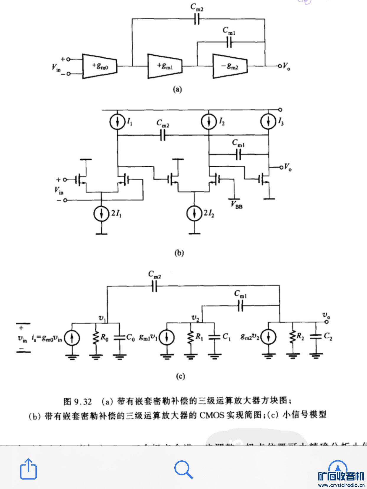

     画出1楼帖子最后一个等效电路图之后,从这个图看,当时MT4S301网友称AD823是cascode式的miller补偿,是有一定道理的。但准确来说,从电路结构和补偿路径出发,把他称为“嵌套miller补偿”会更为恰当。
     不过,经典的“嵌套miller补偿”电路不是这个样子——那个帖子交流讨论我已知道。Paul Gray等编写的《模拟集成电路的分析与设计》一书上的“嵌套miller补偿”电路是如下的样子:
     将这个“嵌套miller补偿”电路与AD823电路对比,可以看出,差别在于1楼最后等效图里的AD823中间那个缓冲器。在“嵌套miller补偿”电路中,是一个有增益的放大器,他能提供小环路的正反馈。在AD823中,仅是一个缓冲器,不能提供正反馈。
     这样看,AD823的“嵌套积分器”电路,属于“嵌套miller补偿”电路的1个特例。可能是因为作为世界级的经典模电教科书,《模拟集成电路的分析与设计》已把上面图中的电路架构称为“嵌套miller补偿”电路,所以,ADI公司才把AD823的这个电路架构称为“嵌套积分器”,以便与前者区分开来。
    另一方面,这两种电路会因为有无正反馈的区别,会给零极点位置分布带来很大的影响。
    前面的简单分析表明,AD823的“嵌套积分器”补偿,是不会产生零点的(忽略输出级的2个高频极点后仅产生2个极点)。而《模拟集成电路的分析与设计》一书的分析表明,作为基本型的嵌套miller补偿电路,会产生3个极点和2个零点,麻烦的是,其中1个零点是位于S平面的右半平面(这种右半平面的零点所产生的相移作用等同于普通极点),而要把他的高频稳定性问题处理好,设计难度可不小。
    但这种“嵌套miller补偿”电路有他特有的潜力和优势,从NE5532/5534这2款采用改进型嵌套miller补偿电路的运放看,一旦解决好设计难题后,会给运放的性能带来明显的得益:70年代设计生产的NE5532/5534,长时间雄居运放音频应用综合性能(包括噪声、频响、失真率、SR等)的榜首,直到AD797出现才被真正取代。从NE5532的开环频响曲线(如下图)看,他不是呈单极点特性的,而是在0dB线以上有2个极点和1个零点,正由于这样的频响曲线特性,令他在音频段的可用负反馈量(也即是开环增益)明显胜于普通运放。比如在1kHz,他能提供的负反馈量约为100dB,要比同为GBW=10Mhz的普通运放足足高出20dB,在10kHz约高出13dB,在100kHz还约高出7dB。

AD823的确是“嵌套积分器”没错。我从未将其称作“cascode弥勒补偿”。楼主误读了我的发言(如图)
我的原话是“C2是cascode miller电容”,却遭误解成我说整个AD823是cascode miller补偿架构。
楼主至今坚持AD823手册里宣称的【nested integrator】结构不同于现代模拟LSI设计术语里的【nested miller】,
本人看来,两者其实没有区别。给出2个论据:
1、连续时间电路里的【integrator】和【miller补偿放大器】几乎是同一种东西。这点不再赘述。
2、本人给出AD823的小信号等效电路框图,其形式除C2反馈路径中的电流控制电流源(CCCS)之外与Paul Gray巨著中nested miller模型一致。
3、针对楼主论证过程的反驳:楼主宣称nested integrator中间级无电压增益,我认为这是谬论。如下图,我感觉AD823的【按需电流】级输出节点A、B是高阻节点[注.指阻抗量级高于1/gm量级],对应Paul书电路的【+gm1】。
我认定A、B节点阻抗高的另一依据是:823手册里明确指出Q44-Q57发射区面积比=1:19,Q59-Q17也是这个比例。虽然不太确信,但我想这个面积比是维持节点高阻抗的途径。(否则A、B节点并联diode connected三极管,阻抗将下降至1/gm量级)。
实际上ADI数据手册里的Fig.37已经隐约暗示AD823的积分器可以继续拆分成个子系统(下图)。
另一方面,楼主宣称Paul的nested miller环路存在正反馈,大概读图不仔细犯了低级错误
本人说的【cascode miller】是啥?

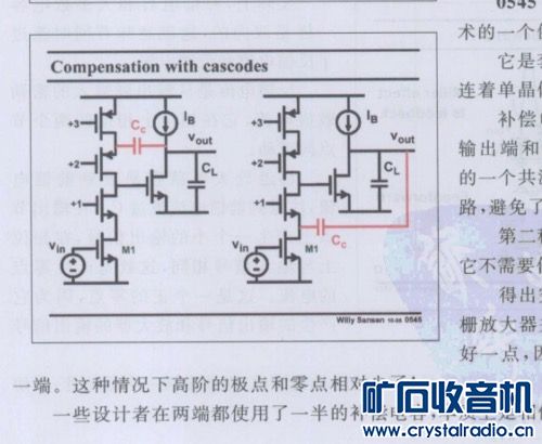

【cascode miller】是miller反馈的特殊实现方法,具体指利用电流放大器缓冲miller电容的反馈电流并截断经由miller电容的前馈。【Nested miller】是一种更高维度的、系统级的环路拓扑,代表更广泛 更general 的一个环路构建思想。
本人认为,cascode miller和nested miller之间不冲突。一款总架构走nested miller路线的电路完全可以在2个miller环路中的一个或全部采用cascode miller结构实现miller效果。不同底层实现方法可以实现相同的抽象顶层。用生活场景举例就是砖木和钢筋水泥都能造房子,铝/钛/钢都能造出战机,显像管和TFT都能做出显示屏.....

楼主指出nested miller电路的不足,不够严谨。
1、右半平面零点不是nested miller特有的问题。事实上最普通的miller补偿便带有此问题。只不过坛友们只能接触BJT工艺,BJT跨导比现代模拟LSI设计使用的深亚微米MOSFET高太多倍。miller引发右半平面零点,原因是管子diode connection电阻1/gm。BJT此电阻非常小故RHP Zero频率远大于放大器UGBW,一般忽略不管。右半平面零点破坏环路稳定性是深亚微米MOSFET运放的难题,不要在一个用上世纪几十微米BJT拼低频低速运放的论坛里渲染这项威胁。
2、楼主称AD923没有零点,事实并非如此。检查楼主推导AD823小信号系统函数的过程,发现楼主将输出级从【transconductor】擅自改成【voltage amplifier】,忽视掉输出级的内阻。输出节点没有内阻,自然看不到系统函数中Vb通过C1在输出内阻上形成的前馈路径。因此也看不到零点。

1、关于cascode miller电容。确实是对你原来的说法有误解。你说的对象是这只c2电容而已,而我却误当作你说的是电路结构。
2、我是发帖前才画1楼最后一个等效图。后来才发现并不完全等效,因为输出内阻不合。但因为作为显示电路的整体结构,这个图还行(传输函数估计肯定不行)。
3、1楼中的推导极点位置时,所用的整机图也有同样的问题。因为能推导出datasheet的关系式,本打算就这样。既然你指出其中会忽略掉零点,那待我找时间再复核传输函数部分。
4、对于ne5532/5534,我的喜好似乎跟你相反。我欣赏的是他在当年如此落后的工艺下,能做出这样的性能,也即是,欣赏的是设计而不是工艺。而你好像仅因为鄙夷他的工艺,而由此延伸至设计。
5、嵌套miller电路,现代的mos运放也在应用。说明这个电路并不落后。
6、低gm增益级使用miller时会存在右半平面零点问题,bjt电路中一般可忽略、而mos电路则不能。这个我是知道的。
7、我推断嵌套miller电路有正反馈,一方面是基于电路,因为5楼的图里,因为输出电阻高,经过两只电容后,第二级存在着一个正反馈的返回路径。另一方面是我发现,我之前曾研究过的一个负反馈放大器内嵌正反馈放大器的电路(可以稳定工作),其特性与嵌套miller电路非常相似。

看了你提供的有关cascode miller的链接文章,才知道你是指专门用于解决普通miller补偿时的右半平面零点问题而使用的一种电路“组态”。
我通过Sansen的《模拟集成电路设计精粹》一书,一早就知道这个电路“组态”,但他的名字不是这样(见图)。你这个cascode miller应该是一种不规范的叫法,但可能在专业人士中流传。而我只是业余爱好者而已。

关于右半平面零点问题,我看明白了:
1、你认为,是因为mos管的低gm特性而引发的,跟采用不采用这个电路结构无关。
2、而我原来要表达的意思是,这个RHP零点是嵌套miller电路结构而导致的。
3、因为我原先已知道mos管的RHP零点问题,所以,我并没有有意无意地把这个RHP零点问题夸大。

1、我对miller右半平面零点的只是源自两年前看的文章,可能记忆有偏差。隐约记得当时文章里说BJT不用管但低gm的FET要处理零点......
2、最普通的miller即能引发右半平面零点;nested miller无非将两路普通miller围成嵌套环。。其右半平面零点我认为:源于普通miller带来的病根,非源于嵌套环结构。因为我水平较低,Paul或Sansen的书都没看过,也没有动手理论计算nested miller环路方程,这个观点也许不正确。

2、我俩的最大分歧,其实是对ad823输入级之后的电路结构的拆解分析。
一时之间,我找不到具有压倒性的证据来说明我的分析更合理。我只想就你分析中存疑问的地方说一下:
(1)我是拆解成单端电路的,而你实际只是拆解成还有差分对的形式。因此,考虑点播电流电路增益时,还得要把e极“退化”电阻所起到的降增益作用考虑
进去。
(2)你说A、B是高阻抗节点。其实,阻抗也没有多高。Q57没有并联那只“二极管”时,阻抗约是1/gm的beta倍。这只“二极管”的阻抗,按发射极面积粗算,大概是1/gm的24倍。并联后的阻抗不算高,加上第(1)点的退化电阻,点播电路这部分的增益应该没有你预期的高。
(3)按你的看法,总电路的开环dc增益A0是3部分构成,多了中间的点播电路增益。但AD823规格书的关系式已表明,dc总增益只有gmR1输入级和gm2*R2输出级两级增益,没有中间级增益。如果有的话,那么第2极点位置与A0之间的关系,就不会是关系式里的样子,必然会多出一个中间级增益来作连接。
(4)看你分析输入级饱和与否,想通过他来间接推断中间级有增益。实际上,你这个推断,也证明不了中间级有增益,只表明从输入级输出端至运放输出端之间有放大作用。而规格书和我推导的关系式已表明,这里原先已有gm2*R2的增益,你的证明当中并不能预先把他排除掉。

1、我画的823系统框图第一级是全差分结构,实际上连第二级都是全差分的。真正差分转单端由Q17/Q57相连的集电极实现。
我画的图中gm2已经纳入R44+R28的degenerate效果,我从没说过gm2等于裸管的gm。
若问两个全差分级的输出共模反馈在哪里:初级CMFB用闭环放大(Q48-Q53-Q35),第二级输出共模反馈不是[反馈]是开环钳位(Q44-Q59)。
2、高阻。何为高阻?比1/gm2数量级高就是高阻。要说真高阻,请看AD8052的数据册,那边直接画的电流源来偏置输出两根管子。
共射管的基极无论实际阻抗多低,原则上需要视作高阻节点。
3、我修正我之前的错误:将中间级的“电压增益”修正为“非零跨导”。此时我画的823框图与Paul给的nested miller完全一致。无论最后咱俩研究出823中间级到底产不产生电压放大,它的gm总是大于零的。SIP和SIN是初级跨导级的电流输出节点,我提出的Q17/Q57基极高阻节点是中间跨导级的电流输出节点。楼主可能不熟悉以gm模块建立环路模型,然而gm是最准确直观的。823前馈主路径上的3级全部都用集电极输出,因此它们都是gm级不是Av。
4、请楼主再看看823手册的Figure.37。ADI员工用将主图被C1跨接的Av模块在右下角小圆圈里展开分解。只见小圆圈里有一个“gm2”和另一个Av。这里的“gm2”就是它右侧Av的gm么?显然不是。用反证法:如果gm2不存在,右侧Av模块的电压增益是gm2(我理解ADI知道它是跨导器不是放大器,画成Av是给不清楚模拟的硬件工程师看的),则:C1和C2位置重叠。我们已经知道C1、C2在电路图中并不跨接两个相同的节点。既然我推导出谬误,那gm2=右侧Av论不成立。
再考虑下面的问题:ADI为何用独立电流源符号表示“gm2”这个压控电流源?我认为ADI在有意挖坑给企图从datasheet学会823电路结构的人。823手册充满错误,比如C5写成C5、gm/C分子分母写反。ADI还把nested miller通用术语替换成nested integrator混淆视听。在我看来,Figure.37右下角圆圈内本应画出一个gm2级,但ADI故意不画它,用一个并在末级正负输入节点间的电流源故意把读者绕晕。而被ADI抹去的gm2,就是菱形甲乙类按需电流级
PS. 您读下这篇论文,https://picture.iczhiku.com/resource/eetop/WYiteJoPliTSSMbV.pdf
人家用nulling resistor缓解右半平面零点的影响。AD823完全可以用current buffer缓解右半平面零点影响。miller是direct或indirect并不影响顶层nested miller架构,这我昨晚长文已经强调过了。。。。
