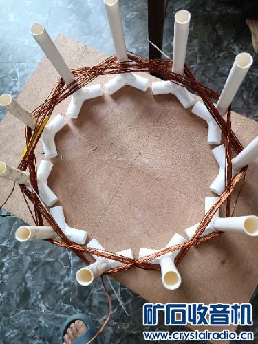

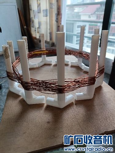

前段时间用12根0.27的线绞和绕了一个0.3米的花篮线圈,365P空连,In 60检波,负载50K,2282放大,有声很 ...
您的天线高度和长度分别是多少呢?

先是用PC管做了一个对角线为一米的大环,用1.5平方的软线绕制,匝间距20毫米。线圈做好之后和空连并联接入负阻振荡器,再用频率计观察谐振频率,适当调整匝数,使谐振频率正好落在AM的范围内。花篮线圈也是同样的方法,也不知道这种方法有什么问题。

住宅楼最下面是车库,我住在八楼,实际相当于九楼。从阳台放一条约四米线下去也试过,没用。

4米的线太短了吧,而且估计你是靠近墙壁的。

这是0.3米的花蓝,绕了19.5匝。大环拆了。
