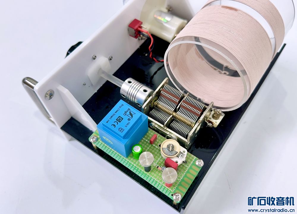

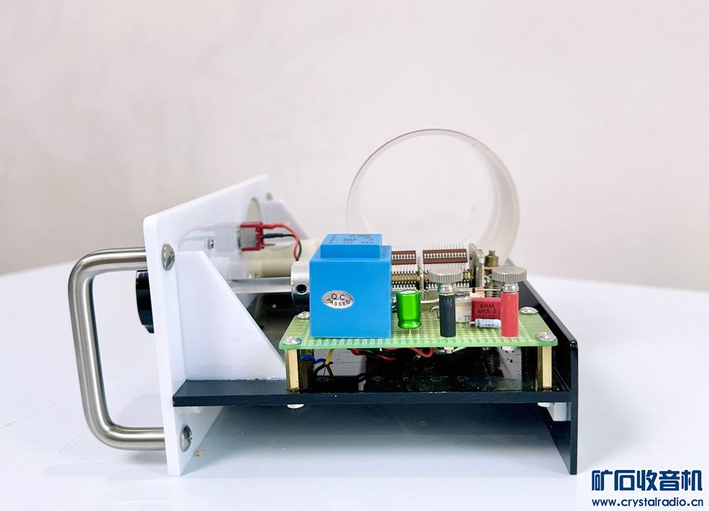

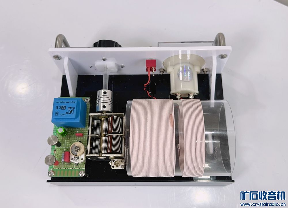

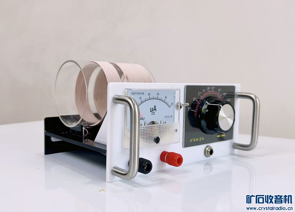

   应一位北京矿友的邀约,为他复刻制作了一台我在2017年制作的第2台矿石收音机。当然,这台新的矿石收音机比当时制作的矿石机不管在外观还是电路性能上,都有一些改进。调谐线圈当时用的是50毫米的有机玻璃管,现在增加到75毫米,李磁线的规格也从175股增加到270股,空载Q值达到300以上。另外,检波二极管采用了可更换的装置,方便更换不同二极管进行接收性能的比较,增加了玩机的乐趣。制作外壳的有机玻璃从3毫米增加到4毫米,感觉结实了不少。

发表于 2024-7-23 16:28:49 | 显示全部楼层
能收到几个台?
发表于 2024-7-23 16:51:43 | 显示全部楼层
矿机魅力,精益求精,电波一网打尽。
发表于 2024-7-23 16:52:06 | 显示全部楼层
造型漂亮
值得参考
 楼主| 发表于 2024-7-23 16:58:43 | 显示全部楼层
haxi123 发表于 2024-7-23 16:28
能收到几个台?
这个问题非常难回答,这取决于你所处的接收环境,天线的长度。就我目前的接收条件,天线长度8米,住在5楼,基本上上海市的所有本地电台可以全部收到,另外还可以收到一个702的江苏省台,晚上可以搜到更多的电台。

发表于 2024-7-23 17:10:31 | 显示全部楼层
无论收藏和动手都能独当一面的老虎哥。
请教老师一个问题。我看矿机多数都没有防尘,为何不用透明有机玻璃板罩上?是因为加罩会影响Q值吗?我觉得线圈和空气联落灰也会影响Q值吧
 楼主| 发表于 2024-7-23 17:58:19 | 显示全部楼层
谢谢您的夸奖,您的支持鼓励。
 楼主| 发表于 2024-7-23 18:25:19 | 显示全部楼层
期货交易员 发表于 2024-7-23 17:10
无论收藏和动手都能独当一面的老虎哥。
请教老师一个问题。我看矿机多数都没有防尘,为何不用透明有机玻璃 ...
有些制作是为了简单,您说的非常对,如果条件允许,当然是做一个全封闭的机壳是最好的了。
发表于 2024-7-23 18:42:32 | 显示全部楼层
老虎哥01 发表于 2024-7-23 17:59
热爱,并且慢工出细活。
请问下版主那电路板上兰色四方形的器件是否是成品变压器?代替阻抗变压器?输出阻抗是多少?
发表于 2024-7-23 19:12:37 | 显示全部楼层
老虎哥做的东西就是漂亮,用料讲究,做工细腻.美观大方。
 楼主| 发表于 2024-7-23 20:20:17 | 显示全部楼层
这个蓝色的东西确实是阻抗输出变压器,是用550伏变18伏的变压器代替的。
