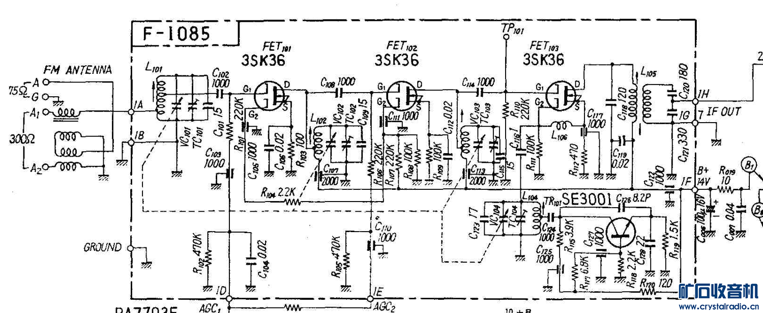

如何测收音机高频头输入、高放、本振回路中的振荡频率?
用这个电路图为例,这几个LC回路的谐振频率如何测?请高手指教

可以用栅陷表,其它的方法不知道。

自己做高阻低电容有源探头把。
发表于 2024-7-23 14:48:26 | 显示全部楼层
找个数调机,找静音点,把本振定好。别的正经统调就是了。

MT4S301 发表于 2024-7-23 14:46
自己做高阻低电容有源探头把。
  本振频率超过示波器的最高频率范围的怎么测
比如125M频率和100M示波器
发表于 2024-7-23 15:09:53 | 显示全部楼层
比如125M频率和100M示波器
100MHz示波器,看125MHz没啥问题,只是幅度-3dB而已。好像挺多人不明白这个。

想不通电就测试谐振回路,用栅陷振荡器
能通电的在线测,用7124/7125扫频仪,或者带跟踪源的频谱仪,或者网分,任君选择
以上设备都没有,只有先调好本振的覆盖范围,然后靠收弱台效果来调整高放回路。

用频谱分析仪
发表于 2024-7-23 15:46:56 | 显示全部楼层
示波器、频率计因为是接触测试,需要改进测试端口的负载效应才能为楼主解决问题。频谱仪靠感应就可以测试,玩具频谱仪也能游刃有余!
发表于 2024-7-23 16:36:41 | 显示全部楼层
输入,高放的,用扫频的方法可以。
本振,用频谱仪最好用。
