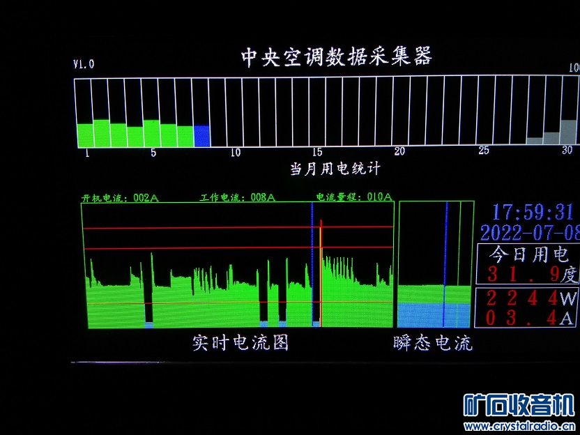

你仔细想,0.001KWH,测量电流,电压的精度已经很高了。或者你就表述你的测量精度需要多少吧?百分之一还是千分之一还是万分之一?
看看我的设计,带无线数据传输功能

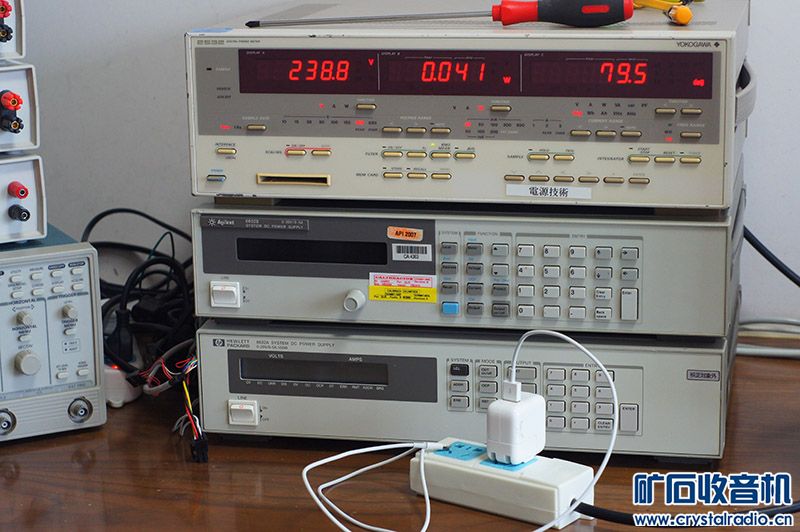

买台二手的功率计吧,能连电脑的,想怎么玩就怎么玩。

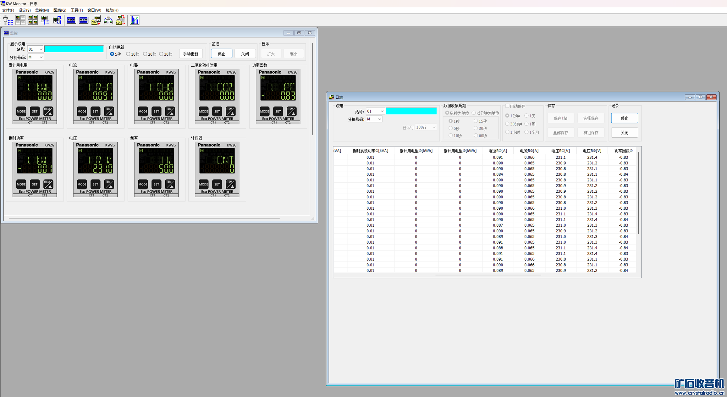

0.2% 基本精度,0.001 瓦分辨率,自己编程想怎么记录就怎么记录   但想了想,楼主最大的问题或许是不会自己编程
所以得要人家厂家给你开发了上位机软件的才好

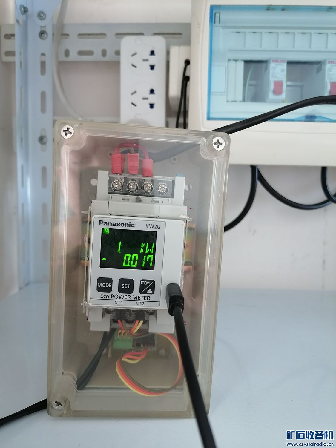

说起来我还真有个小玩意

这东西又不需要啥新技术,老旧的二手仪器完全够用,但是自己不会玩的话那也是没办法。
你这个松下的看起来不错哈,但是精度如何呢,或者说是否适用于测量小功率用电设备呢?

仪表本身显示上可达 1 瓦分辨率,但远程记录是 0.01kW,不知道是否远程数据就是这样还是官方软件做了裁剪。
这个是配电箱里用的全屋监控,如果要测量手机充电头那种要求 0.001 瓦的肯定不行 所以很多人问问题就是“精度高一点”,多高不知道;“显示0.001KWh以下的变化”,以下是多少,还是不清楚 然后最大量程是多少?10A?20A?50A?100A?啥都不清楚,很多人问问题就是这种风格,所以回答也是千奇百怪不到点上。
btw. 松下那个小玩意是 5A~400A,我用的 50A(1:3000) 互感器
