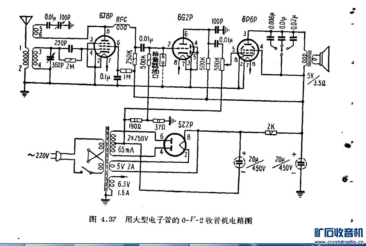

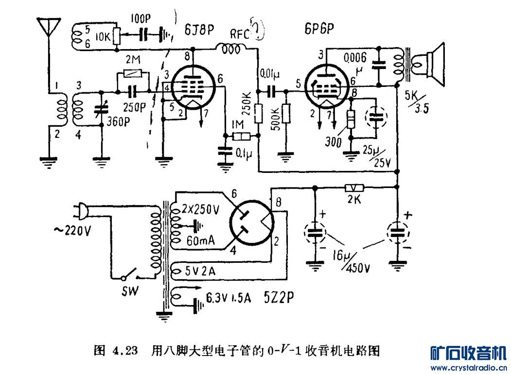

发表于 2024-7-22 17:43:33 | 显示全部楼层
靠着自己仔细调整再生要有能出现啸叫声。电路图看不清,给两个参考电路。

图是我自己瞎编的,看焊好了能不能出声,结果失败了 不过我从目前的状态来看整个电路是有效的信号可以走通了,问题就在磁棒线圈,调谐电容和6J8P的屏压、栅压是否合理,如果不合理导致放大增益太低,不能将接受到的信号足够的放大到,可以推动后级。我没搜到可以参考的图,如果老师有请不吝赐教,谢谢!
 楼主| 发表于 2024-7-22 17:57:21 | 显示全部楼层
于版您太伟大了,这个图太及时了很好的参考,太感谢您了。有了您提供的图这个机器肯定可以马上搞好了,我有这个信心。
顺便再次谢谢各位关注的前辈老师,待我搞好了再向各位汇报。
 楼主| 发表于 2024-7-22 18:07:40 | 显示全部楼层
我大致看了一下于版提供的图,与我的图大差不差的,只是我没加RFC 高扼圈,我想这样就影响了信号放大后的输出。我去年装的几台晶体管四管再生机都必须加这个高扼圈,否则收不到台,明天我正好有时间加一个试试,我有成品3毫亨的,先用一下试试。

汇报一下调试结果,结论:可以收听广播了。
今天一早做了以下的调整,1.按于版的资料加了磁棒线圈初级(绿线),有改善,不用手触摸线圈调台时有噪音了,但没有广播信号;2.重绕了一个再生线圈,没什么效果;3.加了一个3mH的RFC,调台有吱妞声了,还是没有广播台;4.拆下来选台的双联测了一下是0~270P。换一个58匝的线圈,哈哈收到666小说广播了。但,但就一个台其它谐振点都是吱妞声。回顾过程问题还是出在谐振频率不对(线圈匝数不对)现在这个线圈就是于版资料里的数据,磁棒太短了。
感叹!这个大八脚不好玩,不如6J1玩的爽,愁的白头发又多了不少。谢谢于版及各位老师!
