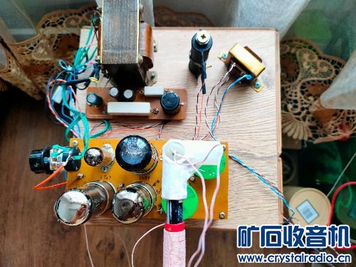

赋闲在家,七拼八凑从库存中找齐元件,酷暑中焊了一台大八脚的再生机,但收不到台,用手攥住磁棒线圈用感应噪声,调再生可使噪声变大,从A点输入音频信号可以放音,不知道是那里出问题了请教各位老师,指点迷津,先谢谢了!

放大级数太多了,电子管再生机总共三级放大就可以了。

再生线圈反接一下试试,再生机很易弄响,只要当地有台。

图是我自己拼凑的图是不是有问题啊?我觉得问题就出在磁棒线圈和调谐电容上了,没有达到最佳的谐振频率上,可我换了58匝的线圈连感应声也没有了,实在没找了。前面我装了几台了小管的再生机,调起来没这么费劲,几乎一调就响了,状态还不错,这个大八脚难住我了,求教各位老师了。

反接也试过了,没用效果。谢谢关注!

磁棒有方向性,旋转一下试试

我这个磁棒设计的是360°旋转的试过了图片上这个方向效果最好,南北向,在窗口。我住郊区相对干扰小这个位置信号没有问题。

接外接天线了吗?不接拖线的话,在室内收不到电台

找副高阻耳机,先把再生收音部分调好了

的确参照外差机设计一级电压放大,为了推动6P6P ,之前用6P1做功率放大没有低放,声音小。我想现在的问题出在第一级上,是不是屏压太低了?用6J1 做第一级放大时屏压也很低。谢谢关注。

得到蛋兄的关注,三生有幸呀!我之前做了几台这种再生机,在同样的位置收听效果很好呀,明天我加一下试试,图中有画了,懒没加,谢谢!

对这是一个好方法,之前还真没这样用过,有300欧姆的耳机串电容听听能不能收到台,2000欧姆的耳机也有。谢谢!
