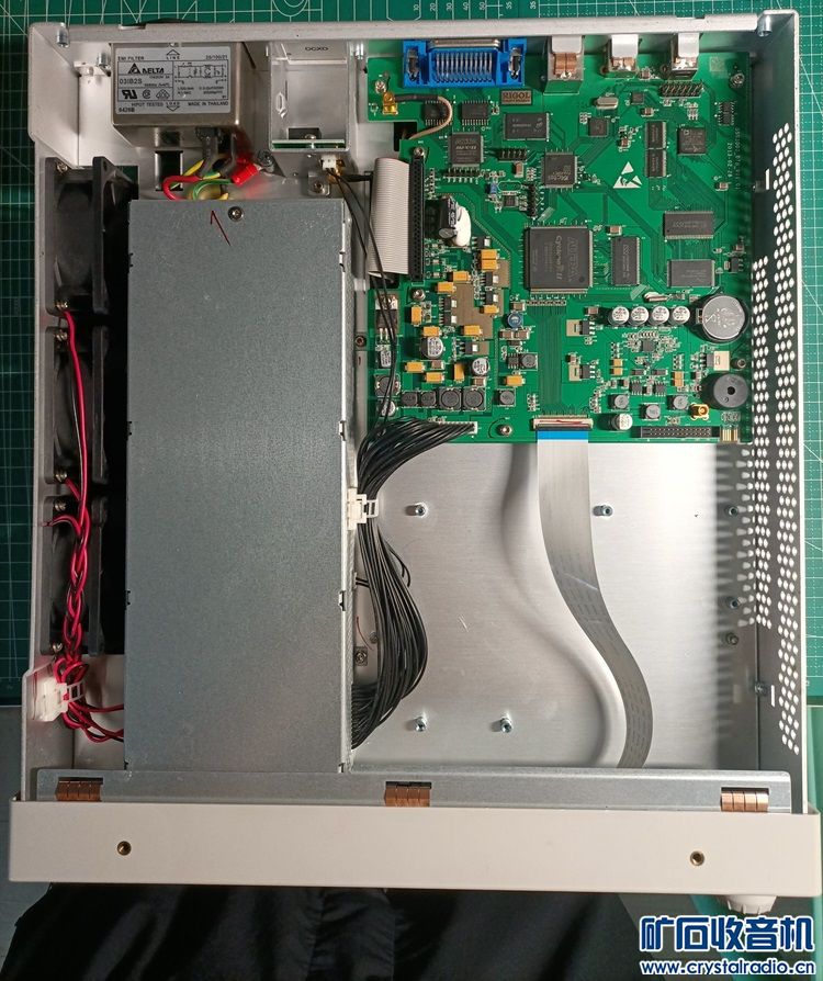

上次搞了个TDS3054B,有点上瘾了,又搞了几台机器玩。还有好几台在吃灰,这次先搬出来DSG3030看一看。
品相不错。但是也是故障机,按键不灵。
打开,俯视图。左边是电源,右边是控制板。射频和时钟,调制等等板子在底下的铁盒子里。

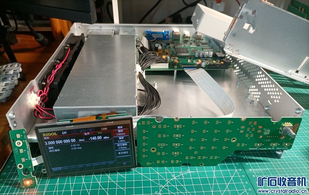

把面板拆开方便测试。
按键不是完全不动作,只是不灵。调出射频载波,用tinySA ULTRA看,射频质量很好。直奔120dB底噪和杂散而去。相噪曲线还不知道,据说很好,也不是玩具tinySA ULTRA测得了的了。
调试过程中看面板和控制板之间的通信,普源这数字信号质量不咋样,SI设计不太好。我一度以为这就是按键不良的根因。
通信是串口,就ck,cs,data三个信号。看出来了,按键对应data中间那个凹陷的时间位置。无论哪个按键按下去就产生一个低电平狭缝,不同按键的区别就是狭缝前后位置不同。
data信号为啥那么粗?是因为被时钟干扰。为啥有时钟干扰?因为面板到控制板之间的排线,地线太少了,离信号太远了,各个数据线有公共阻抗,互相crosstalk。这算是设计缺陷。
最后问题定位在控制板上的一个ADI的处理器管脚接触不良。这有点难住我了,这个小芯片是BGA的。我现在还未确定后续路线,是继续凑合用,还是下载个PC端把它当作虚拟仪器,还是自己换个处理器,还是去普源把整个控制板全换掉。

我这个可以确认是控制板芯片的问题。具体是芯片问题还是芯片焊接问题可以再看。
因为我试了,按键很灵敏的,一按,面板就立刻向控制板发回波形(见我顶楼捕捉到的串口通信波形)
