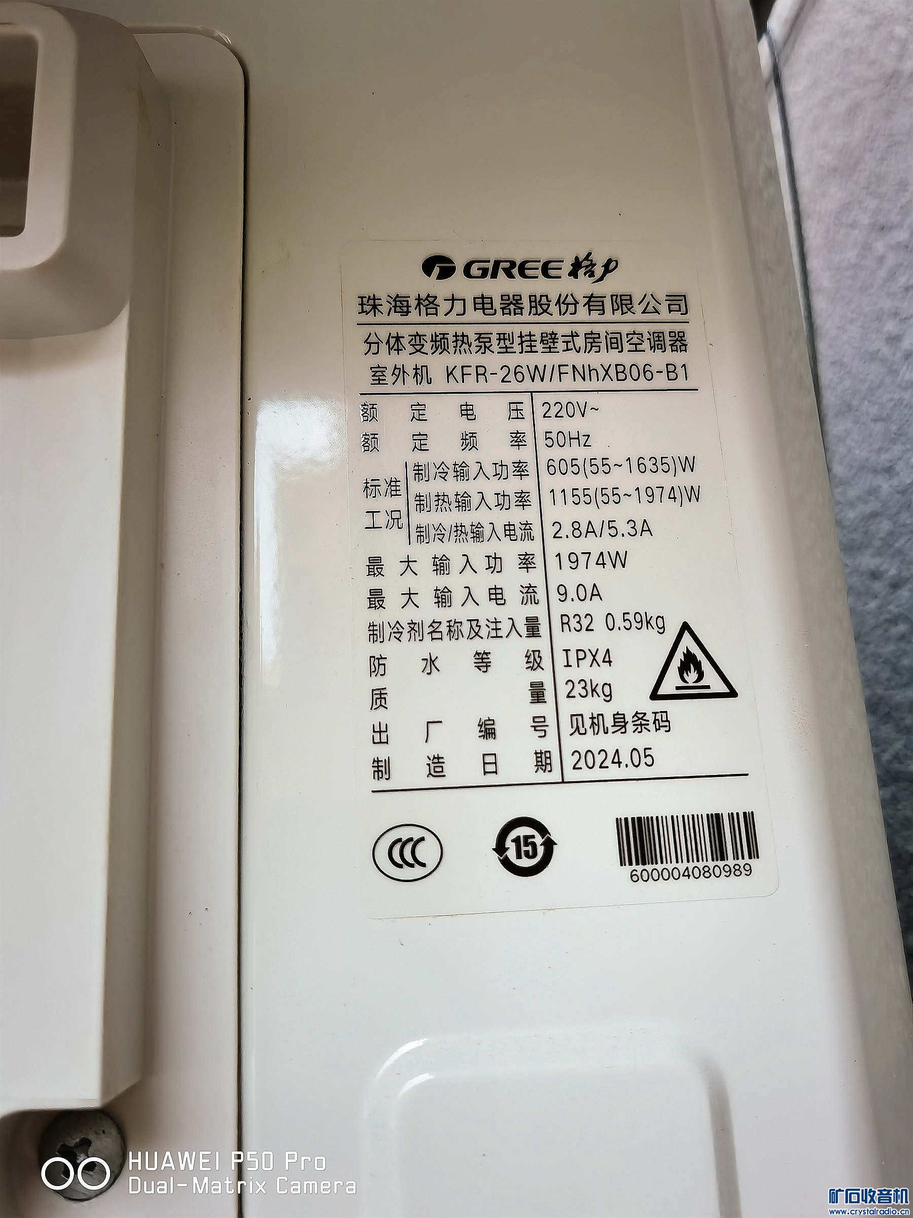

我的楼房的一个卧室2006年装的是一台定频格力空调,现在运转制冷都正常!
这次我的房间里前几天装了一台格力变频空调。
通过制冷运转发现:
定频空调在达到设定的温度后,发现,空调的室内机和室外机风扇都停止运转了,也就是空调处于停机状态!
变频空调在达到预设的温度后,发现,空调的室内机的风扇运转,有冷风吹出,处于开机状态!
我走到外面,看了一下空调的室外机,风扇已经停止运转,说明处于停机状态!
不知道这样通过观察区分【定频】【变频】空调的方法对不对?
请大家批评指正!谢谢!

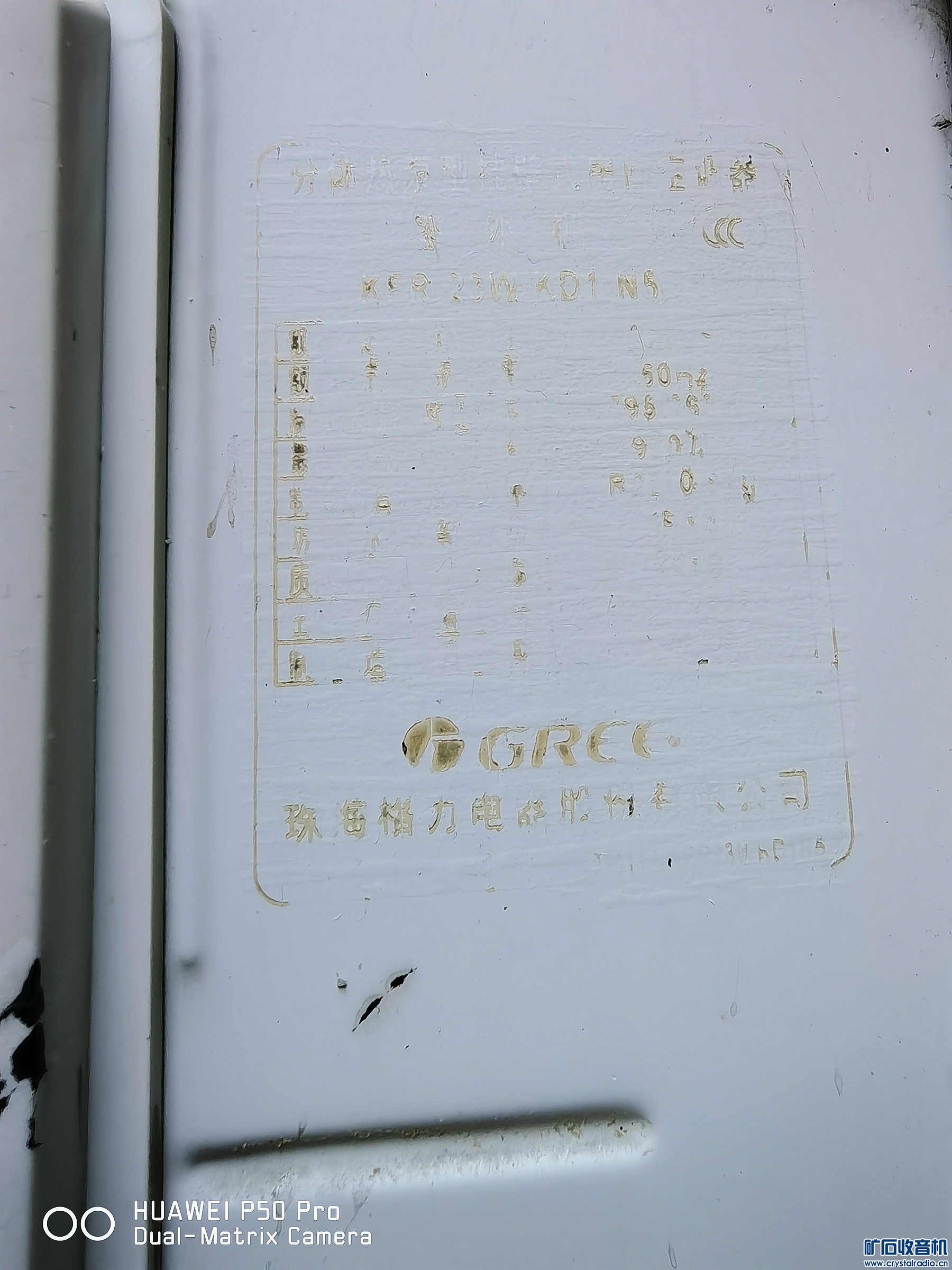

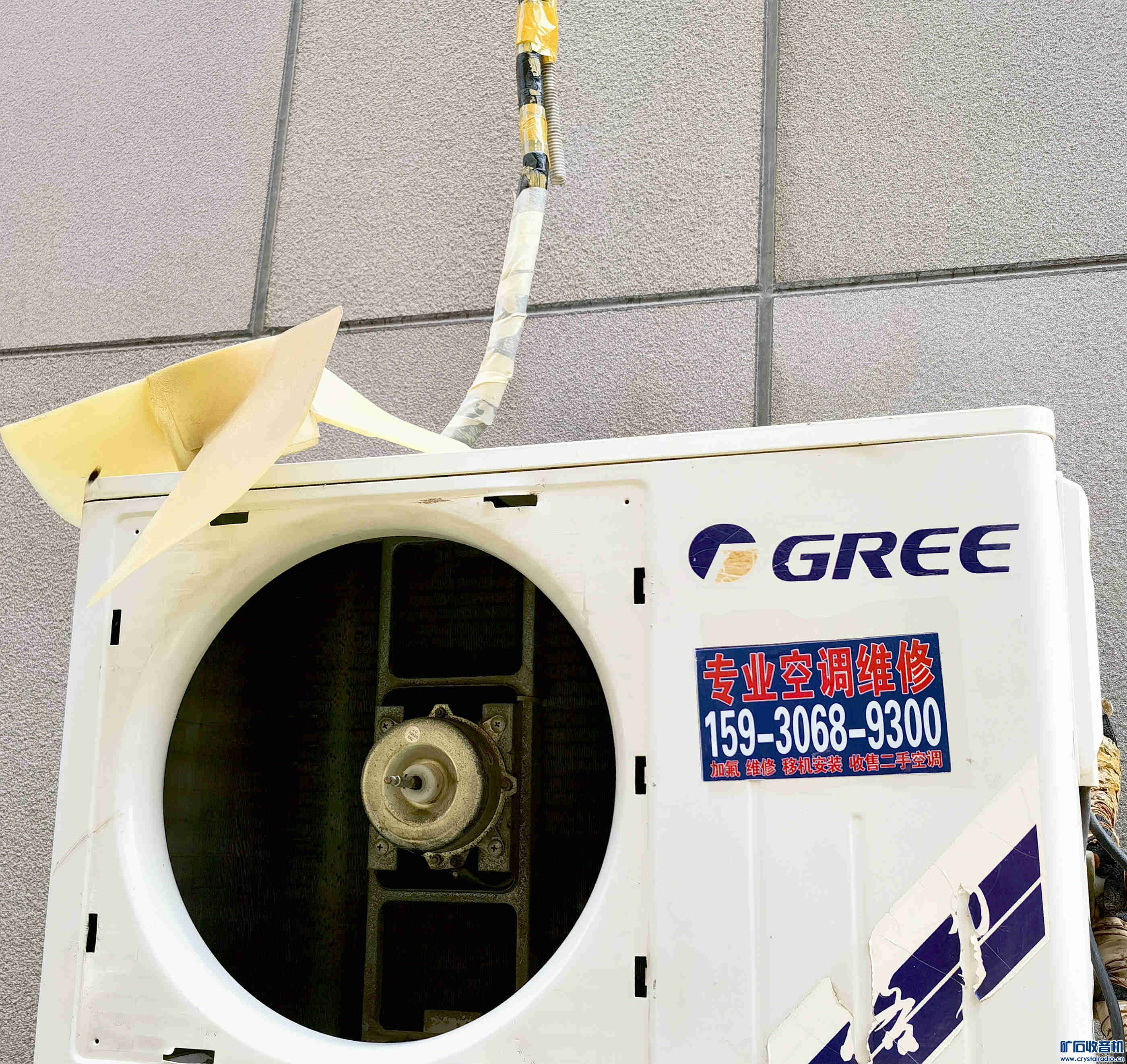

通过多次观察我得的结论。
定频空调达到预先设定的温度后,空调的室内机室外机风扇都会停止运转。
观察对象:2006年买的1匹格力空调。
这是我自己清理2006年买的1匹格力空调室外机的照片。
