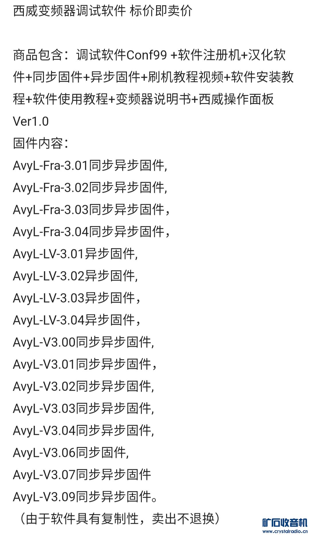

多谢回复。当时考虑过程序的问题,但是找不到源程序,怀疑也没更好的办法。闲鱼倒是能找到卖固件的,只是不知道能不能用。
还有一个类似的,西门子G120,110KW,原来故障是整流模块坏了,之后更换整流模块,现在上电报F07800,最后发现是固件程序丢失。这个已经一个多月了,现在还在我这里放着,等同类变频器,想从上面拷贝固件。也问了几个同行,淘宝和闲鱼上面也看了,没找到。
