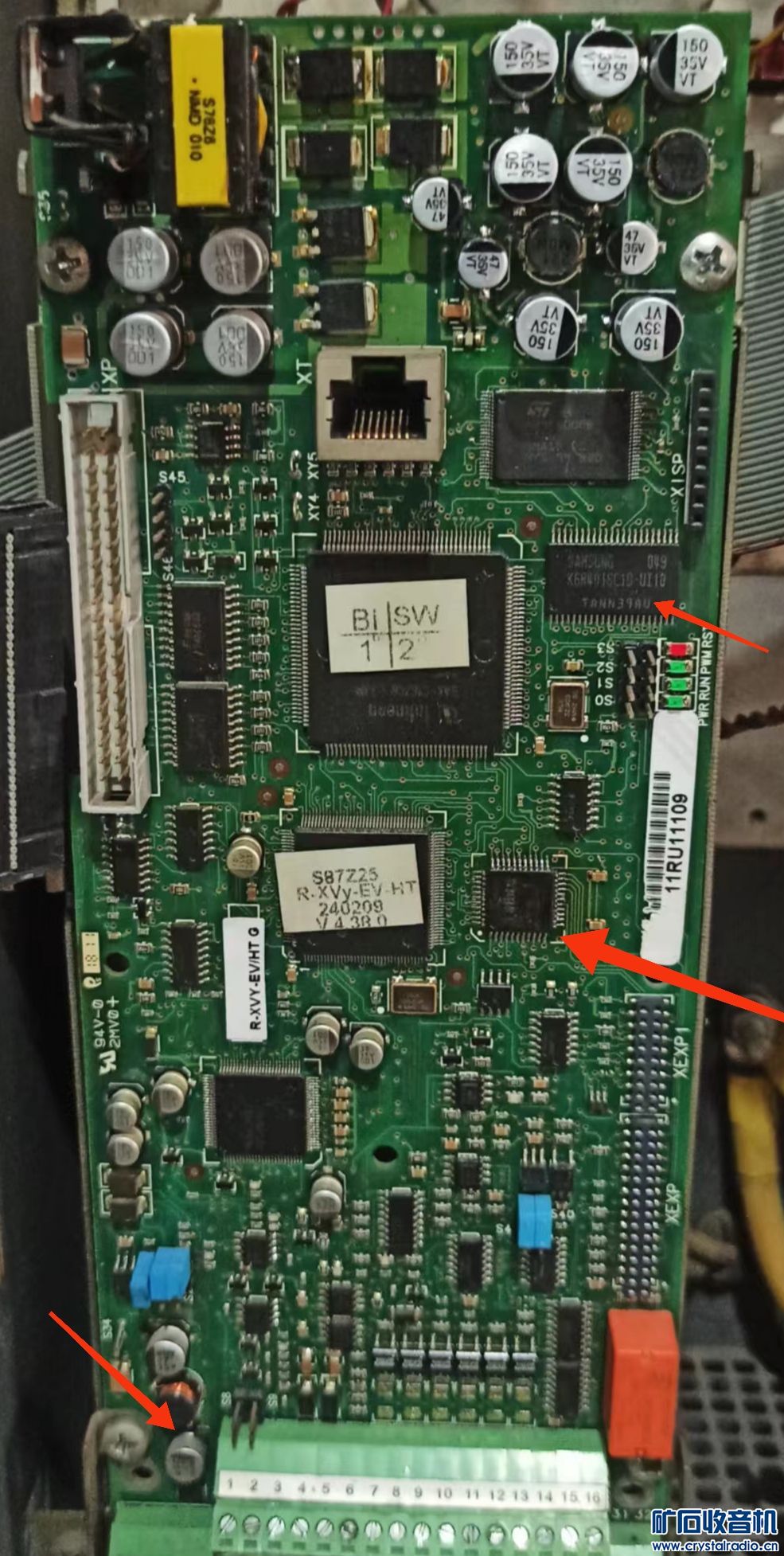

这是一个变频器主板,原来问题是不显示。上面有一个电源,更换TL431之后,电压正常了,出现启动不顺利的情况。
维修过程中,发现下面箭头指示的四方芯片有点偏热,手摸估计在50度左右,相对周边其他芯片有点热,中间尝试拆下来,又重新焊接上去,也是启动不顺利。一直怀疑箭头上面的内存不稳定,买新的更换以后还是不行。中间怀疑供电不稳定,已经更换了板子上面所有的电容,容量与原来标称容量一致。
由于修这种带晶振的单片机比较少,电源电压是正常的,5.00伏左右,好像晶振芯片不能带电测量,非常容易坏,不知道这个算不算是时钟信号,复位电路没有头绪。
不知道一般维修这种板子,都从那里下手。

楼主:简单看了下你故障描述,个人认为:在尚未理清故障具体部分的情况下盲目更换芯片可能扩大故障范围,“启动不顺利”何意?是完全不能启动,还是偶然能启动;至于有些芯片在工作期间温度达50度,一般情况是允许的,根据个人经验,有些芯片的温度相比这个温度还要高些也可正常工作;这样你可先从MCU的主时钟是否正常查起,你可用示波器带电进行测量,如正常,即可确认MCU基本能正常工作。(如不带电测量,如何知道MCU是否正常,本人这种测量方法已进行过多次测量也未发现出什么问题);下一步你可启动开机指令(功能键,),用示波器在MCU接口处观察脉冲变化情况(输入),在MCU的输出接口处(功能,和开机对应)用示波器再观察波形的变化情况。如都正常,下一步就要考滤保护电路是否存在问题的可能(误动作或电路故障保护),上述必须在电压供电正常的情况下进行。

 楼主| 发表于 2024-7-20 22:05:39 | 显示全部楼层

对,是西威变频器,故障现象确实和你说的一样。
这个是比电梯变频器更冷门的工业变频器,淘宝问过卖主板的,对方听说需要软件调试。并且说明书都找不到,软件更难找。

这是正常启动以后显示的,这块板子在设备上面,只要启动起来,使用是没有问题的。
就是设备断电以后,再启动时,很多次启动不起来,这时候只有“LIMIT”指示灯亮,其他没有任何显示,板子上面只有“PWR”指示灯亮,“RUN”指示灯不亮也不闪烁,正常启动以后“RUN”指示灯,是1秒亮1次。
现在需要维修的是启动不畅的问题,需要的是每次都能正常启动,并且可以稳定运行。

据你描述,主板启动后能正常工作,如再次启动就启动不了。“RUN”(运行),其主机运行不正常灯显然不亮;“PWR”(和功率因素有关)。瞬间能启动并可正常工作,MCU,存储器(含软件)可以说基本上无问题,问题大概率在主电源、MCU,存储器,主要其外围电路(不含软件)。该主机上可能有个副电源(为MCU开机电源),在开机时副电源为MCU及存储器供电,MCU初始化后,从存储器中调取软件,并向主电源发送开机指令,主电源工作。个人认为:上述电源部分及开机部分的元件做重点检查,这些部分的某元件可能存在热稳定性差,即冷机正常,一旦开机加电就不行。主电源部分作为检查重点(可能有PFC电路)。另你已更换过TL431稳压块,不知是否前级供电不正常导致损坏的。

前几天最后一次启动,是使用洗板水清洗箭头那个四方芯片,之后一直上电就只有电源灯亮了。前几天送到同行那里维修,也是没有更好的办法。
这两天也查找和询问淘宝闲鱼上面的同行,西威这种主板确实存在这样的通病,确实比较难维修。一方面是芯片有很多版本,固件和硬件也不同。实在无法维修,调试软件,说明书,通讯线现在可以买到,调试过程也比较麻烦。目前没有找到一样版本和型号的主板,即便代换,也比较麻烦。
由于这种主板价格相对较高,维修肯定是最优解决方案。也询问过卖家,不能使用可否退货,没有明确表示可以退货。
鉴于以上情况,今天询问一下用户,看看如何解决。有可能换其他人进行维修,或者增加费用更换主板。

你说的主电源,不知道是不是3844,对24伏转换成5伏,+-15伏以及其他电压的电源。这部分肯定是没有问题的,5伏主供电这路,5.005~5.008伏,电压和波纹都是没问题的。
开机部分,有点不太理解,检查芯片的引脚,部分引脚有矩形波,晶振也有波形。上电RST灯会闪烁一下。
你说的前级供电,指驱动板过来的24伏电源吧?驱动板也更换过电容。目前使用的是维修电源的24伏供电,单独维修主板。
主板上面的电容只有两个没有电压,就是第三个箭头指示的地方。
另外,上电之后,继电器会无规律的反复吸合几次。

这个主板,通过排线,从驱动板取过来24伏。在这个板子上通过2844,开关变压器等原件又做了各个电压和二次转换,主要有以下几组电压,5V,3.3V,+15V,-15V,8.6V。
刚开始拿到时,加电,所有指示灯频繁闪烁,以上电压不稳。经过更换初级和次级电容,TL431之后,电压稳定了,也能启动,一楼那个报电机温度高,就是那会拍的。之后再次上了几次电,发现有些时候就无法启动,主板指示灯只有PWR指示灯亮,没有任何反应。上电10次,能启动起来的次数不超过5次。
然后,就发现那个四方的芯片,比板子其他地方的芯片热一点,手也是能一直摸着的。使用二极管档位测量其他各点电压的电容两端,有正常的二极管特性,就是5V电容两端,一个100欧,一个130欧,因为5伏供电原件角度,于是主要检查供电的各个原件有没有损坏的原件,和微短路的原件。
也曾经单独在5伏电容两端单独供电5伏电压,想找出损坏原件,发现还是只有那个四方片有点稍热,检查周边也没有问题。然后就拆下来了,主要目的还是判断5伏这组电源有没有微短路。拆下来发现正反相特性还是一样。于是又安装回去了,然后正常加电,还是上电10次,启动起来的次数不超过5次。
因为使用的松香进行焊接,板子上面有残留的污渍,一般焊接完都会清理,我通常情况下焊接完就清理了,然后重新检查有无虚焊。这次同样是这种操作,启动还是不顺利以后,断电又进行了补焊一次,然后又清理检查,之后就彻底无法启动了。上面说的板子上面继电器吸合声,就是这时候开始无规律出现的,是单独给主板供电24伏,无法启动时出现的。曾经怀疑过板子有没有断裂可能,尝试轻微完全不同方向启动,无果。
