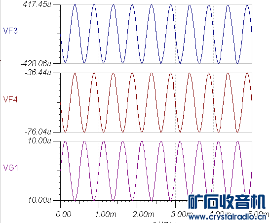

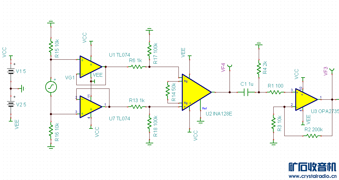

信号源为10uV  2k的正弦波,经过运放U2后放大2倍,理论是正负20uV,但输出结果居然是-36 到 -76,虽然也是放大2倍。该怎么修改让输出居中,请大伙提提意见。
发表于 2024-7-19 14:19:22 | 显示全部楼层
没用过这个模拟器。VCC VEE一个V15一个V25,是编号还是电压?
 楼主| 发表于 2024-7-19 14:21:36 | 显示全部楼层
是编号,这个用来产生 正负 5v的电压。
发表于 2024-7-19 14:25:00 | 显示全部楼层
被下拉电阻拉跑了,不居中很正常
 楼主| 发表于 2024-7-19 14:38:39 | 显示全部楼层
JuncoJet 发表于 2024-7-19 14:25
被下拉电阻拉跑了,不居中很正常
你是说R17 R18么?2边都一样的拉,为什么向负偏呢
发表于 2024-7-19 14:46:31 | 显示全部楼层
R4
发表于 2024-7-19 14:51:50 | 显示全部楼层
整个电路不少问题。。。
1.TL07X这活化石没法处理10uV信号,会被器件噪声淹没的 信噪比可能就5dB
2.TL07X的输入失调电压太大,1mV是待测信号的100倍。仿真只给你偏移56uV因为你的模型没反映失调电压。。。
3.不建议初级用电压跟随电路。微弱信号的输入级最好有放大,否则信噪比做不好。
4.INA128的噪声也不小,可能需要拿掉TL07X的同时增加INA128的放大率,不然信噪比不高。我按100kHz低通滤波算的,如果低通频率更低会好些
发表于 2024-7-19 15:04:12 | 显示全部楼层
R6 R13什么作用?白白增添噪声?
 楼主| 发表于 2024-7-19 15:14:55 | 显示全部楼层
MT4S301 发表于 2024-7-19 15:04
R6 R13什么作用?白白增添噪声?
这个随便加的。我把TL074拿掉,R6 R13去掉,直接用信号源2端接过去,也是一样的仿真结果。我把信号源调到1mV,仿真在【1.94  -2.06】。是不是对uV级别的信号放大这个运放不合适。
发表于 2024-7-19 15:23:44 | 显示全部楼层
world_all 发表于 2024-7-19 15:14
这个随便加的。我把TL074拿掉,R6 R13去掉,直接用信号源2端接过去,也是一样的仿真结果。我把信号源调 ...
INA128自身的输入失调电压呗。。
 楼主| 发表于 2024-7-19 15:36:45 | 显示全部楼层
MT4S301 发表于 2024-7-19 15:23
INA128自身的输入失调电压呗。。
谢谢解答,我还想问下,这个失调电压25uV,但在结果上偏移是60uV,这个是怎么算的呢?
发表于 2024-7-19 15:52:44 | 显示全部楼层
25只是典型值,实际可能是±50uV内任何值
关于60的来源,你放大了2倍对吧。。。
发表于 2024-7-19 16:43:38 | 显示全部楼层
这是个低级问题。
R1串R4必须等于R2并R3才行。
发表于 2024-7-19 16:49:35 | 显示全部楼层
量子隧道 发表于 2024-7-19 16:43
这是个低级问题。
R1串R4必须等于R2并R3才行。
直流偏移出现在VF4节点,与隔直电容后电路无关呀
发表于 2024-7-19 17:04:44 | 显示全部楼层
哦,我看错了。没仔细看波形图。
那就没办法了,电路是完全对称的。归结于模型或工具误差吧。
