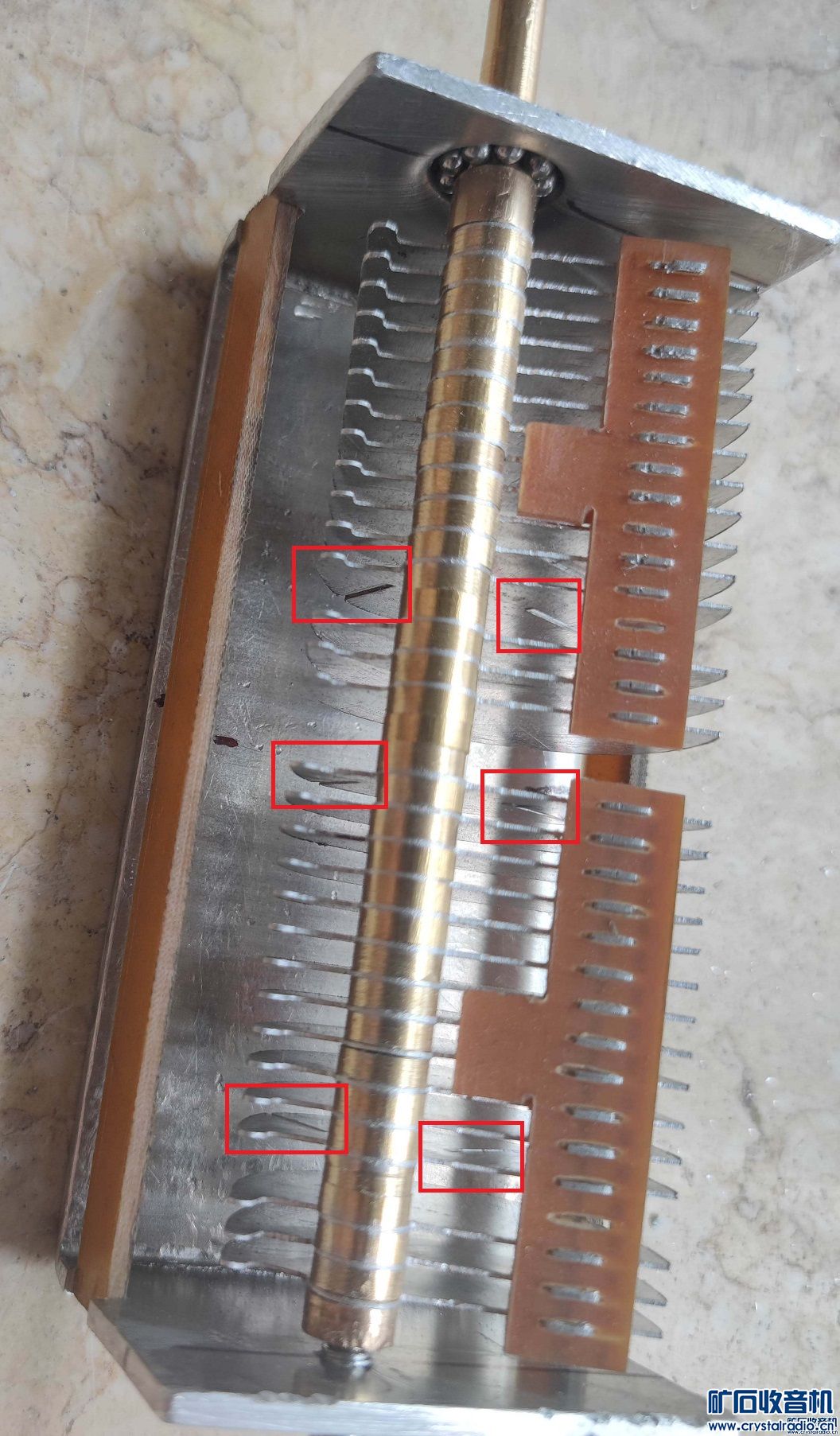

自制可变电容器

可变电容器最小容量与最大容量比越大越好,为了让可变电容器旋出时容量最小动片与定片需离开一定的距离。距 ...
小揪揪这个问题确实是纠结了我很长时间。
    以前看到空气单双连可变电容器上面有个小凸起,一直为这个小凸起的作用在猜想,是增加一点点电容量?还是为了单纯的美观?还是为了旋转到头后防止动片和定片相碰?
    细观察防止动定片相碰的是动片组那上面的绝缘板,不是小凸起;
    美观问题似乎没什么意义,在机子内部的美观给谁看?
    增加容量多出那一点面积也增加不了多少电容量,还带来了末端容量曲线线性度不良。
    真不知为何设计多出那么一点点,大家还都那么去做了。难道是某个设计大师为了表明可变电容是他独创的,故意多了那么一个小标记,别人也就依此为绝对标准而模仿来的?
    再看薄膜可变电容就没有那个小凸起,用的也很好。
    因此,在我有限的认知范围内,估计那一点小凸起还真是没什么卵作用。
 楼主| 发表于 2025-1-27 11:12:56 | 显示全部楼层
你没有做过可变没有体会,如果你亲自做一次,当你做好后把动片全部旋出时,你就有体会了。
发表于 2025-2-2 11:23:50 | 显示全部楼层
请教楼主,这几片上面带有两个槽,是起什么作用的呢?

 楼主| 发表于 2025-2-2 13:52:02 | 显示全部楼层
回futom矿友,我做的是4连,两个大联,两个小联。
发表于 2025-2-8 16:28:01 | 显示全部楼层
外差接收机三点统调时用

 楼主| 发表于 2025-2-9 18:45:55 | 显示全部楼层
futom矿友开始我没领会你的意思,电波飞舞矿友帮我回答了。
