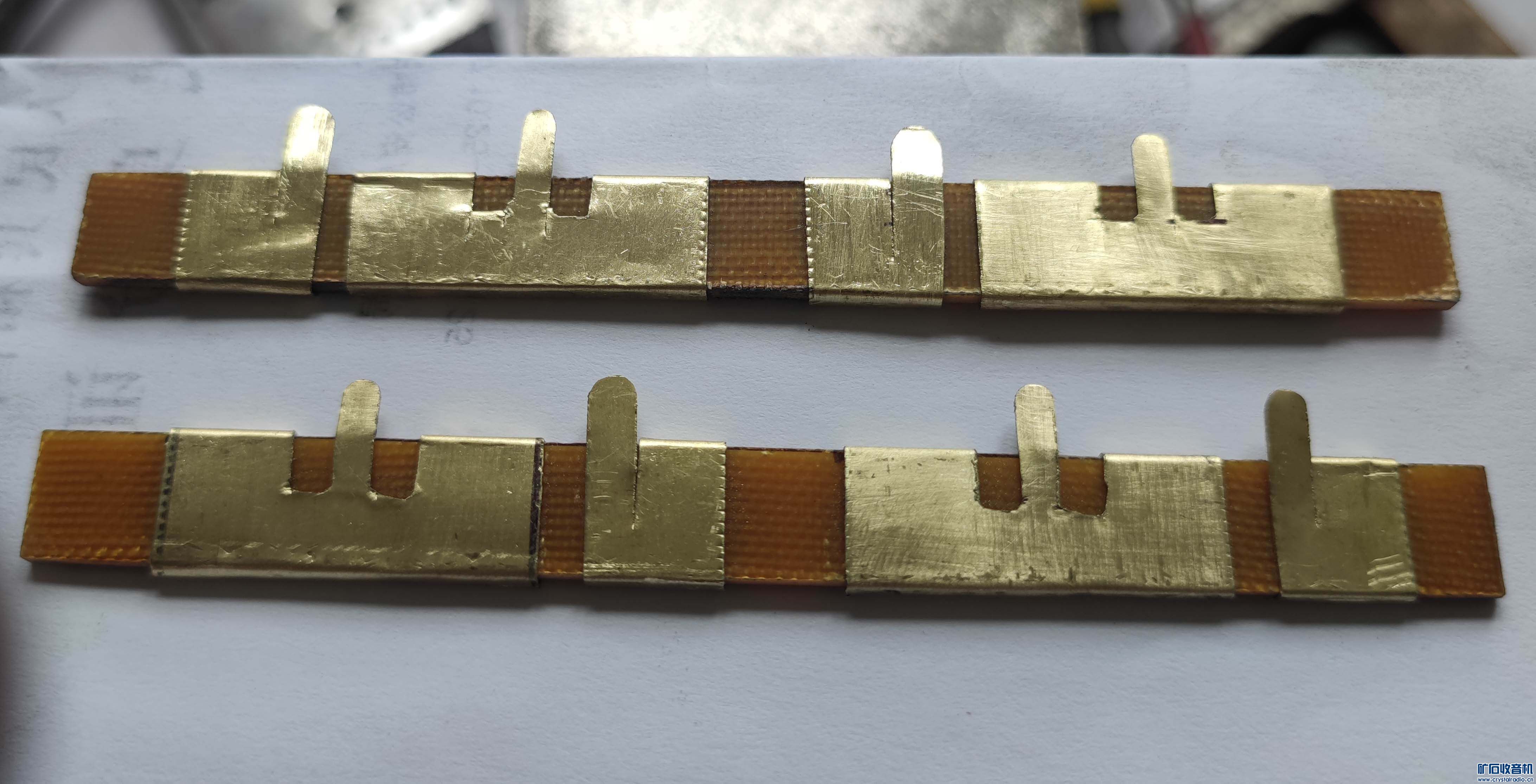

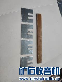

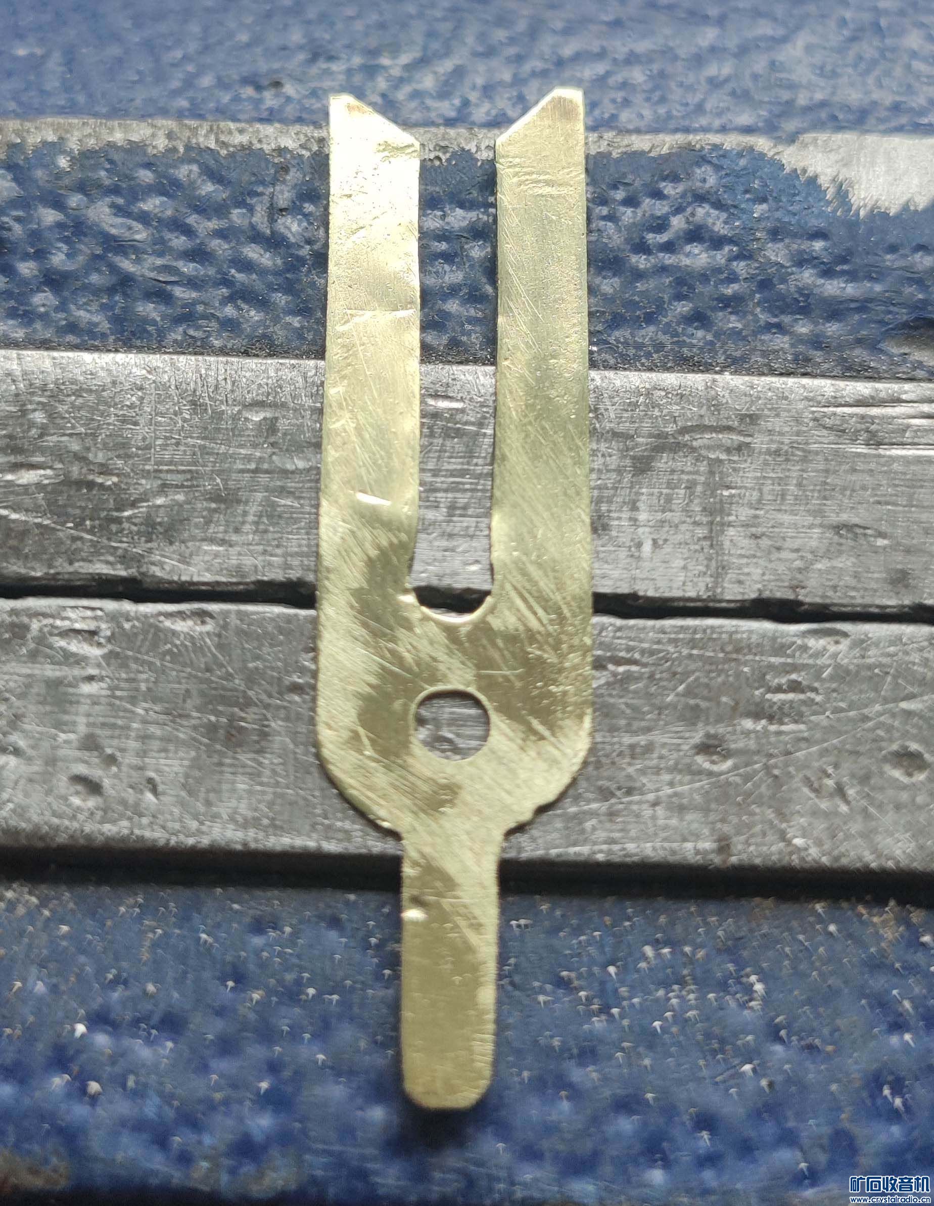

可变电容器看上去有点复杂,但把它分解开来一部分一部分的来做就不是那么困难了。梢有点动手能力的都可以做出自己需要的可变。

发表于 2024-12-21 20:52:19 | 显示全部楼层
动片是铜的,轴是铜的,动片与轴焊死。再用游丝连接轴与焊片,游丝两头都与连接的部分焊死。定片和焊片也是铜的,也是焊死的。这样就不会出现氧化接触不良问题。

 楼主| 发表于 2024-7-19 13:35:48 | 显示全部楼层
自制可变电容器

 楼主| 发表于 2024-7-19 13:43:33 | 显示全部楼层
自制可变电容器
