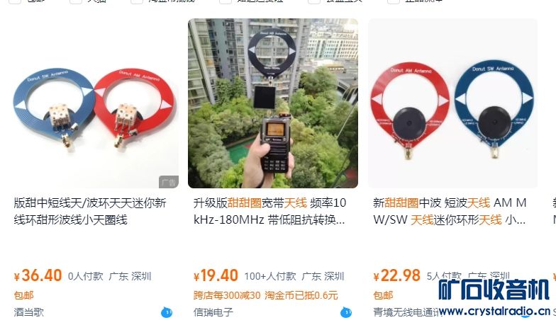

甜甜圈天线效果怎么样,是智商税吗

你这简配的甜甜圈天线
高配的有可变电容,可以调节谐振频率
查了下寳上真有,價格也不算貴。依樓主朋友的測試數據看,-3dB的覆蓋範圍約20KHz~180MHz,低端的10KHz是很難達到要求,但低於-3dB的信號强度還是可以收到的。
這個產品是和天綫放大器配套的,單用天綫信號强度顯然不夠。天綫放大器内置電池,不用通過接口送電,這是一個特色。
发表于 2024-7-18 10:05:45 | 显示全部楼层
帶調諧電容器的這個才是簡配的,只能匹配中波或短波,不需要放大器。
