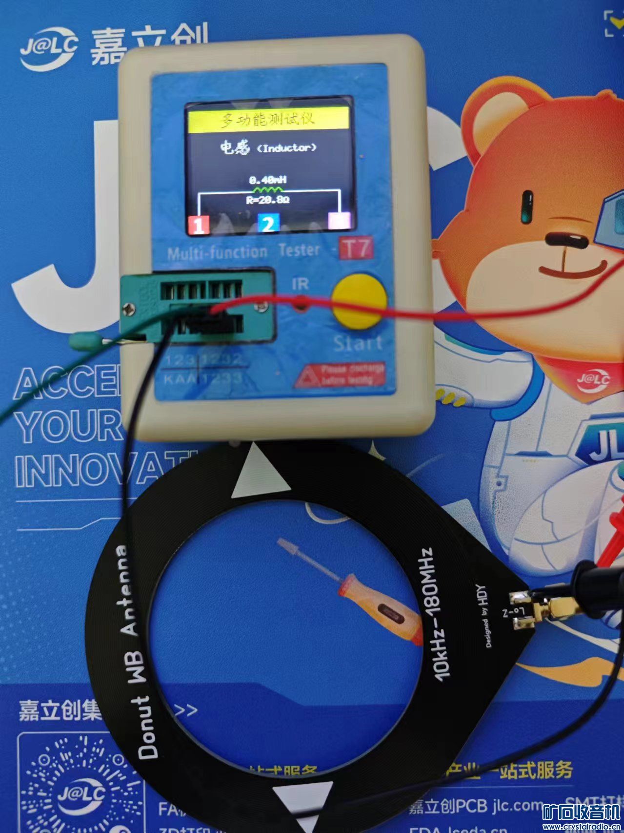

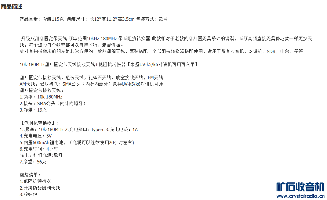

最近玩SI4732,买拉杆天线的时候看到有个甜甜圈天线,就顺便买了一个,在室内测试了一下FM,能听的台没收到一个,1米拉杆天线清晰的有6个,其它频段室内也没有就没试,这种天线配【低阻抗转换器】是不是效果就超过普通天线呢?还是说本来就是智商税?

发表于 2024-7-18 07:39:22 | 显示全部楼层
0.4uH還是0.4nH?完全看不清。
发表于 2024-7-18 08:17:57 | 显示全部楼层
属于高阻天线,需要转换成低阻
发表于 2024-7-18 09:03:51 | 显示全部楼层
longshort 发表于 2024-7-18 07:39
0.4uH還是0.4nH?完全看不清。
看似0.4mH,0.4uH这表测不了。
发表于 2024-7-18 09:07:28 | 显示全部楼层
匹诺曹 发表于 2024-7-18 09:03
看似0.4mH,0.4uH这表测不了。
感谢老师的加分与鼓励。
发表于 2024-7-18 09:19:36 | 显示全部楼层
看似0.4mH,0.4uH这表测不了。
0.4mH也還是小了些,要匹配SMA的50歐,電感量大約需要達到0.795mH,加上大約十幾pF的分布電容,才能覆蓋180MHz的帶寬範圍。
