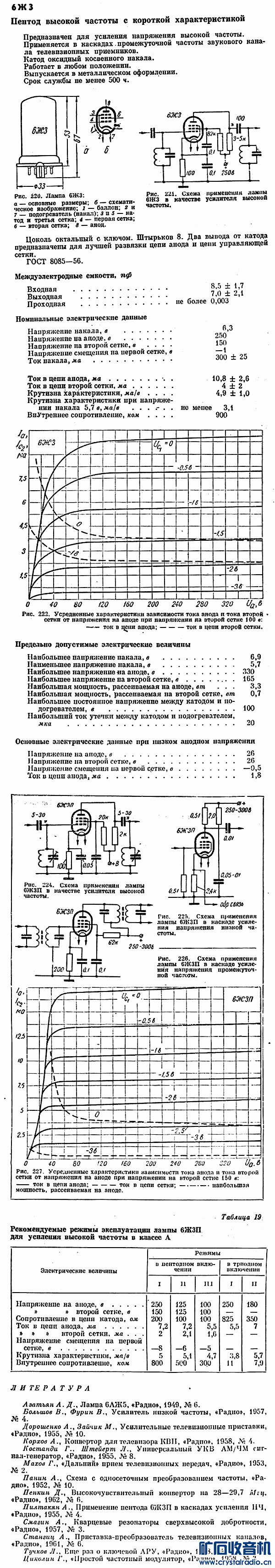

楼主: UFO3001
求FU19和6j3的详细参数

6Ж3=6J3 供參考

FU19是我国的军用管,因此特性曲线和部分参数并没有完全对外公布。但是这个管子就是欧州的QQE06/40,参数完全一样。其中06表示耐压600V,40表示屏耗40W。我之前就是用的飞利普的这个图做的FU19单端。做了完全没问题,参数完全和这张特性曲性符合。另外只用单边的时候最大屏耗只能按20W算。给你两张图

6j3的放大倍数是不是120倍?
