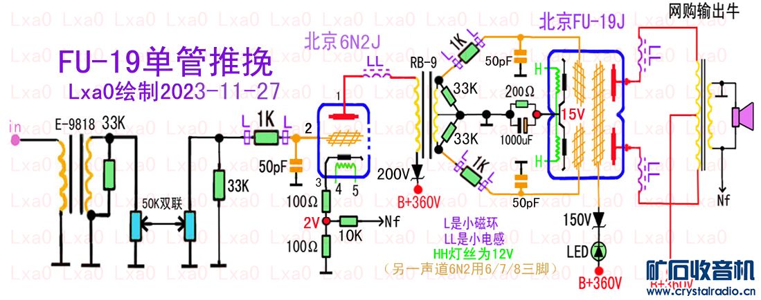

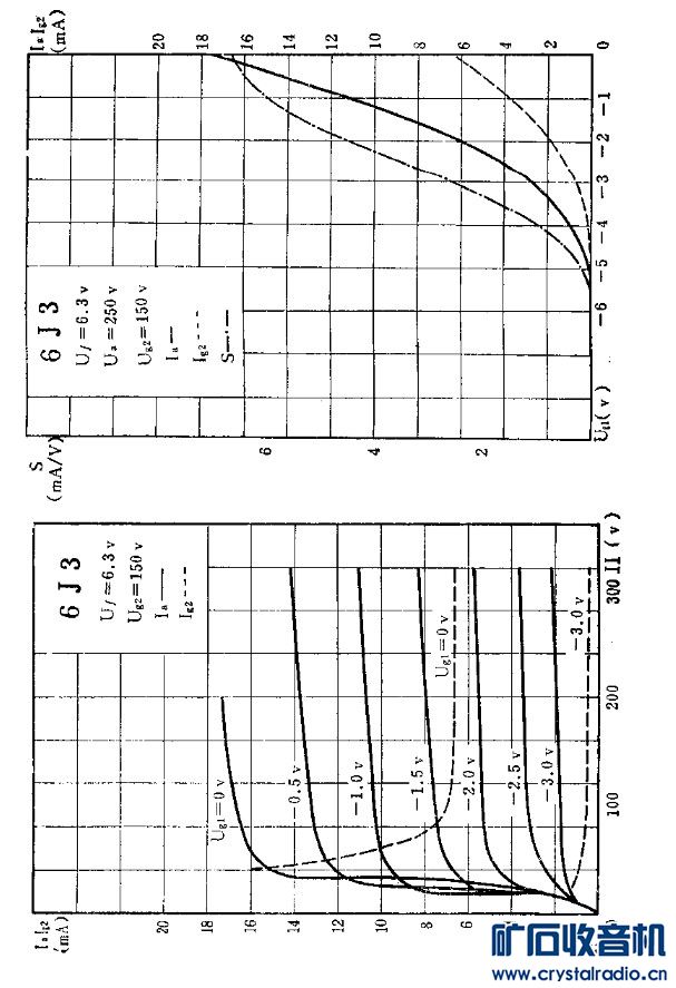

求FU19和6j3的详细参数,没有参数玩不好,老师们辛苦了,传上来吧

lxa000 发表于 2024-7-19 22:35
给你一个我地摊试验过的FU19推挽电路图参考:
只因又玩 IC 功放了,所以就没有继续。
大叔也来了,真好

谢谢老师

发表于 2024-7-19 22:35:52 | 显示全部楼层
UFO3001 发表于 2024-7-19 18:29
宝尔真的老总也来了,好,谢谢,于老师什么时候来

发表于 2024-7-23 00:19:36 | 显示全部楼层
超人胆 发表于 2024-7-21 06:41
就这么放弃了,可惜,基本成型了,就差焊起来的事了。
实在是不想弄了。已经放到闲鱼了。
发表于 2024-7-23 05:55:09 | 显示全部楼层
发表于 2024-7-24 03:05:49 | 显示全部楼层
小小超人胆 发表于 2024-7-23 05:55
不想弄,放闲鱼,好方法。
电牛的高压300V-----低了,
继续做的话输出功率达不到2X40瓦。
做成2X20瓦还可以,
但是嫌2X20瓦小了。
所以现在又回到玩晶体管功放。
换电牛的话可以解决,
但是现在的电牛咋弄?
另外输出牛买的是号称30瓦的,
但是看个头应该是小了,
估计20瓦差不多。
现在网上的变压器真是差劲。
