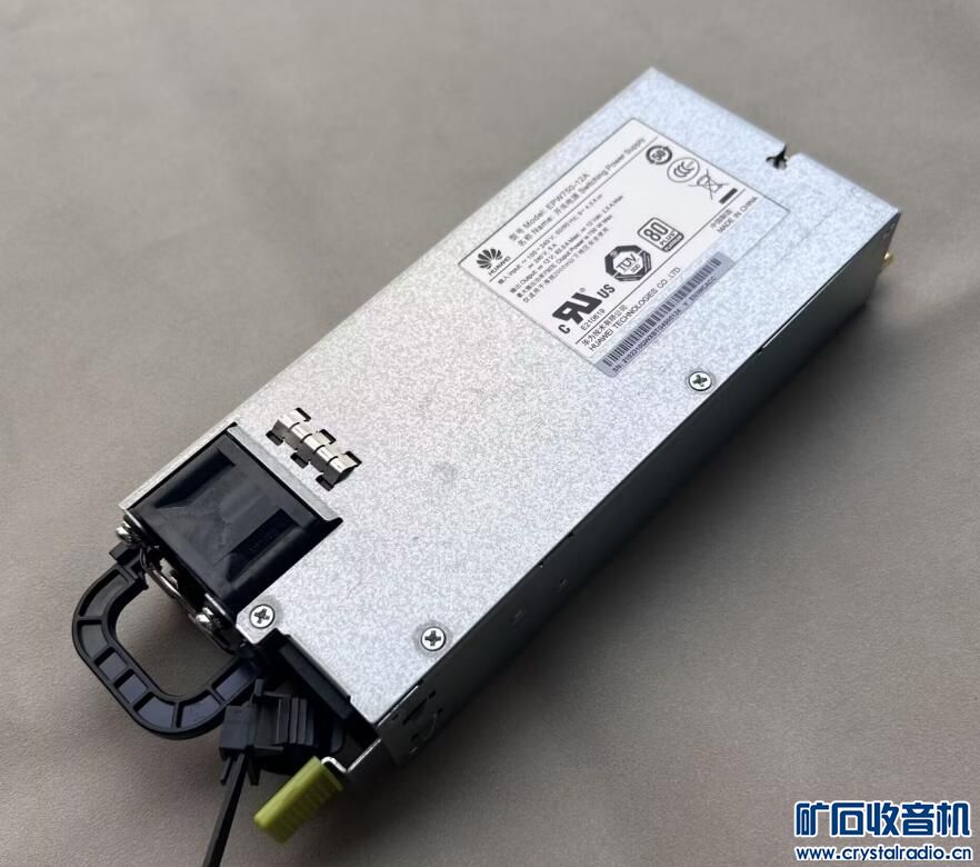

12伏2安输出的稳压电源应该选择哪一种电路呢?
发表于 2024-7-15 09:27:20 | 显示全部楼层
实在不行 找个台式电脑的电源就行12V的电流很大的。
发表于 2024-7-15 09:39:20 | 显示全部楼层
服务器电源,30元一个包邮, 输出38A
发表于 2024-7-16 00:18:52 | 显示全部楼层
还是用5A的开关电源吧,一劳永逸!
 楼主| 发表于 2024-7-16 00:23:04 | 显示全部楼层
服务器是说的电脑主机上的电源吗?
 楼主| 发表于 2024-7-16 00:23:41 | 显示全部楼层
有旧电脑电源,担心干扰
发表于 2024-7-16 10:43:23 | 显示全部楼层
95147 发表于 2024-7-16 00:23
服务器是说的电脑主机上的电源吗?
就是淘汰服务器拆机电源。质量远超普通家用电脑的电源

发表于 2024-7-18 13:54:49 来自手机 | 显示全部楼层
我用车机改了家用,买了台达12v10A的开关电源,26包邮。中波在城市里,就算用电瓶供电,也是收不到几个台,全段噪音。
