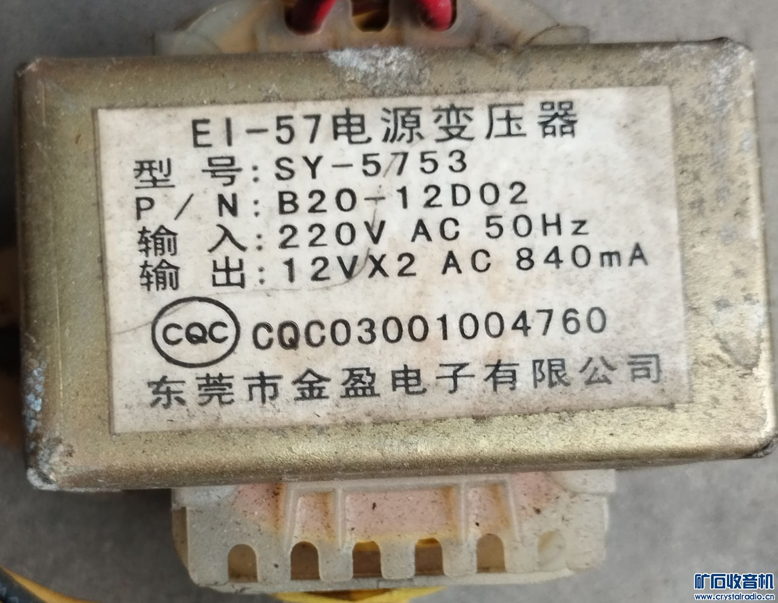

这两个变压器,哪一个功率大?
发表于 2024-7-14 18:10:36 | 显示全部楼层 |阅读模式
标称电压电流一样,但是型号不同,

 楼主| 发表于 2024-7-17 21:31:04 | 显示全部楼层
bg1trk 发表于 2024-7-17 21:18
如果只是比个大小的话,同为EI-57片子,谁厚谁的功率就大,5753大于5748。
几个回答都没有量化计算, ...
很详细的数据,请教一下,两个变压器的次级如果并联的话,应该整流后并联还是先并联再整流呢?

发表于 2024-7-15 09:42:52 | 显示全部楼层
SY-5753,  铁芯比 HR-5748 规格一样,叠厚厚一些(大概5mm). 但二个厂家, 用的铁芯材料可能不同. 还有漆包线选择的线径,不同厂家也不同.
图上标称理论上二个功率相同, 不过质量应该一般般.
发表于 2024-7-15 10:06:29 | 显示全部楼层
初级电阻小的功率大。因为初级在内散热差,瓶颈是初级的承受能力。

发表于 2024-7-16 14:59:53 | 显示全部楼层
两个都是57片、叠厚略差一点点,其额定功率都是20VA,没有本质区别。
要我选,我会用改锥顶住变压器(初级通电)听听哪个 “嗡声” 小我就用哪个。

发表于 2024-7-16 21:19:56 | 显示全部楼层
空载插电,哪个温度低选哪个
