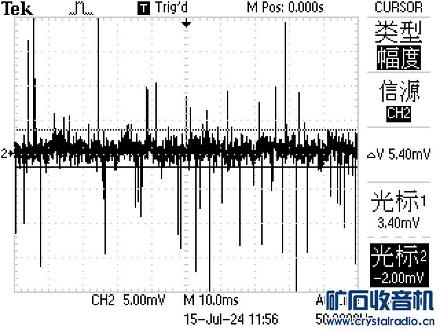

楼主: zz18874
不理解:为什么几乎完全对称的推挽电路空载噪音那么高

刚才排查了,发现级间耦合的信号线存在不对称的现象,靠外面一侧的信号线(绿线)噪音明显大,有一千多 ...

还有一点,我想问凭您的经验,我那两只6N7P灯丝电流都是800mA,在他们附近,能产生高达1v的噪声并且传到没有屏蔽的那部分信号线吗?
 楼主| 发表于 2024-7-15 11:59:28 | 显示全部楼层
感谢楼上各位的指导,噪音问题已基本解决
示波器结果正常
但是我的地线确实噪音太多

 楼主| 发表于 2024-7-17 17:24:40 | 显示全部楼层
小小超人胆 发表于 2024-7-17 06:29
个位数亳伏叫噪音,二位数己经很明显了,四位数那不叫噪音了,是有故障了,电路要仔细查找了。
问题找到了
地线插头没插!!!!!
