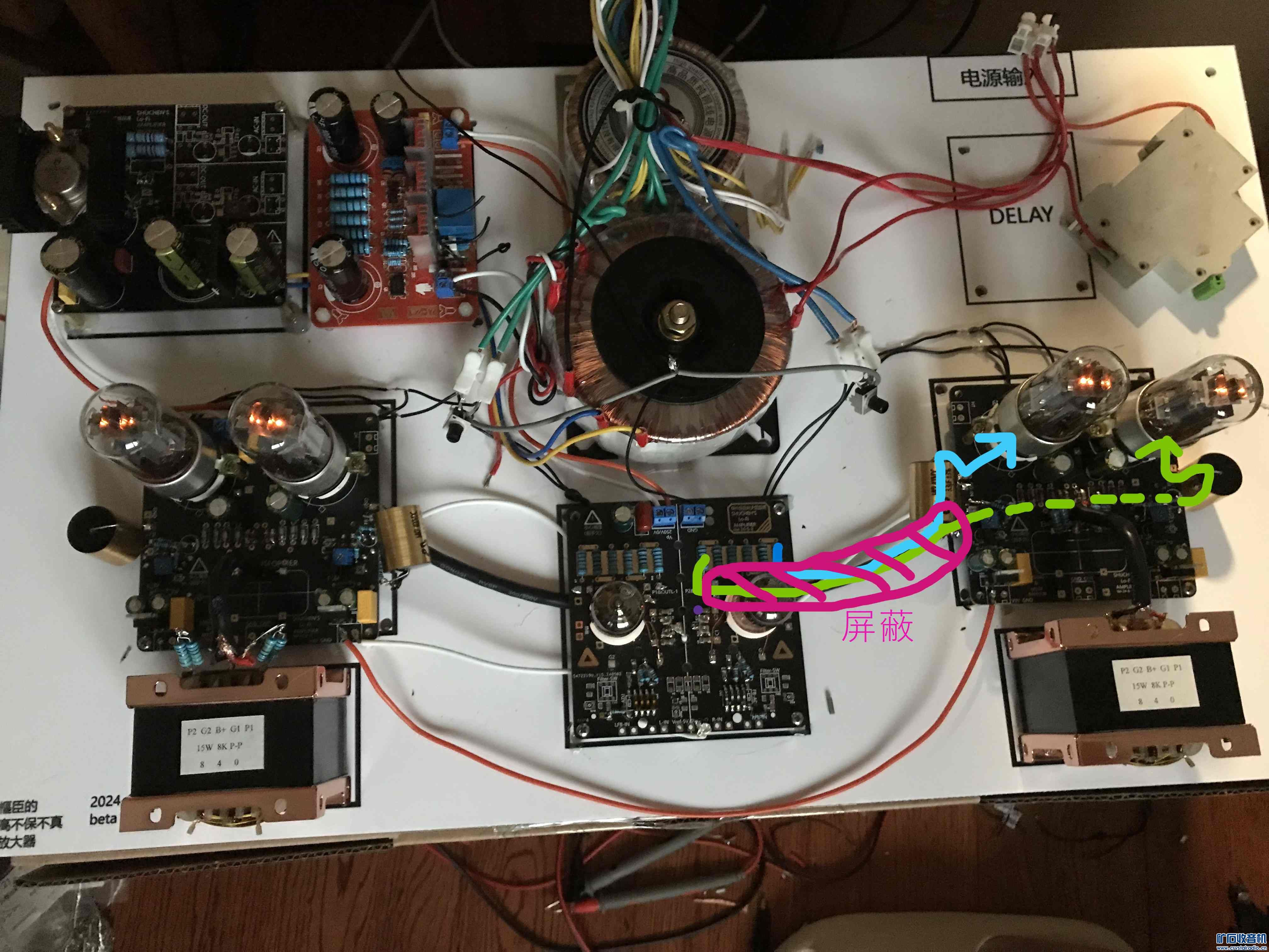

本来就对空载噪音比较恐惧,于是采用了几乎完全对称的推挽结构,没想到噪音还是这么大
难道是没那么对称吗
还是有什么别的原因

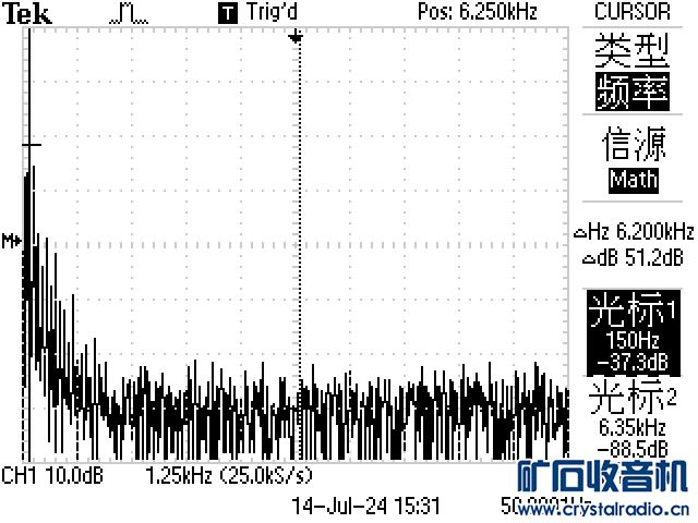

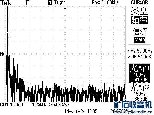

FTT图

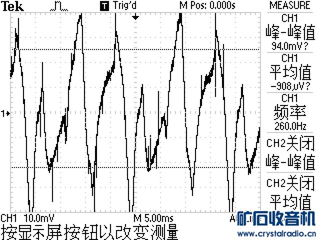

直接看:
还有一个疑问:为什么图上峰值出现在150HZ而不是100HZ,我的示波器坏了吗?

说明噪声引入的途径一定跟你对称不对称无关。单端还可以做成噪声很低的水平,那不是更加不对称了?注意灯丝是否接地,地线是否呈环,电牛跟输出牛的芯柱是否平行等。

之前灯丝忘记接地了
然后,刚才接了地(用50K电位器),发现噪音比先前还高,然后我尝试调节电位器,波形并没有明显变化
怎么办啊
地线的走向和变压器的摆放都检查过了

刚才排查了,发现级间耦合的信号线存在不对称的现象,靠外面一侧的信号线(绿线)噪音明显大,有一千多毫伏
我猜应该是屏蔽线没有罩到 那半边的缘故
但是这差距属实有点大,你看是什么原因呢
