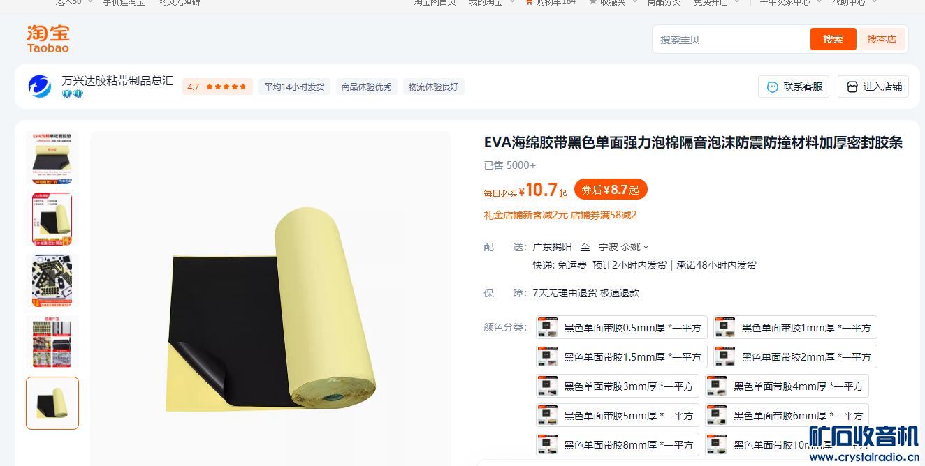

固定喇叭用哪种胶最适合?

我是要固定喇叭支架,不是磁体。我还要考虑以后容易拆开。
不好意思,自己在修喇叭,就犯糊涂了
有一种单面胶海棉,可解决您所需,很便宜,剪成环状贴上,防震又不影响拆卸。

您这提醒我了,确实没有加软垫,因为手头没有合适的材料。
您有购买渠道吗?得是圆形的才方便固定吧
大牌喇叭固定箱体中间都有eva棉的,直接买圆形成品贵些,自己买差不多厚度的圆规自己切个。某宝上1mm厚度eva棉价格不贵。估计有其他替代材料,这个用的多
 楼主| 发表于 2024-7-9 20:36:37 | 显示全部楼层
谢谢楼上两位回复,我找一下eva棉。
