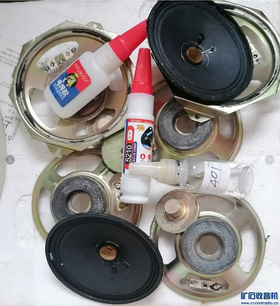

巧了,最近也在修磁体脱落的喇叭,粘磁体所用胶只需坚硬稳固,能受力即可。

 楼主| 发表于 2024-7-9 16:56:45 | 显示全部楼层
感谢前辈回复!
我是要固定喇叭支架,不是磁体。我还要考虑以后容易拆开。
