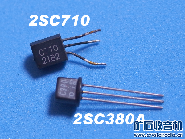

sony crf160 三极管 2SC710替代

淘宝随便买MPSH10代换
 楼主| 发表于 2024-7-9 11:07:50 | 显示全部楼层
看国外维修930用380替代,710不用的,买些380替换吧.
发表于 2024-7-9 12:44:52 | 显示全部楼层
哪里可以买到比较好的2SC380TM ?立创上倒是有蓝箭的2SC380TM-Y 。

网上几家卖380的乱七八糟的,说东芝原厂的只有放大倍数Y的铜脚,O倍的铁脚不知道是原装的,R倍的没有........
发表于 2024-7-9 14:20:06 | 显示全部楼层
既然非要老管,不如把380继续代换成1923/2668。这两型某宝上都有Y档和R档卖

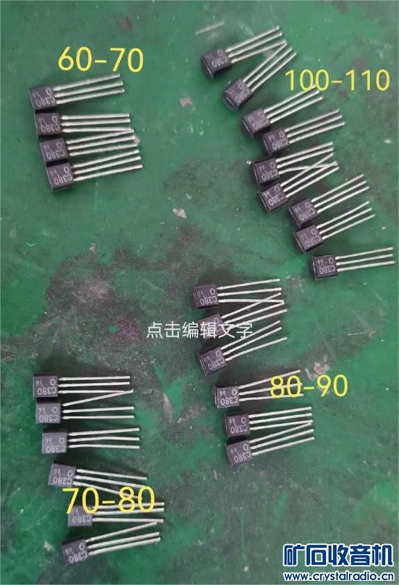

厉害!看参数这2款不错,感谢感谢!前1小时已经下单了2SC380的O倍30个,Y倍5个(也不知道能不能用上)商家说是东芝铜脚原装的.
 楼主| 发表于 2024-7-10 08:35:39 | 显示全部楼层
电路图上三极管为什么不标放大倍数,如果是坏的拆了也量不出来,特别是这些定制的管子没有参数的!
