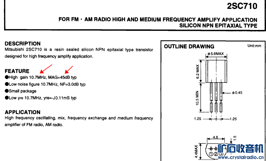

最近收了台SONY CRF160 收音机13波段机,发现收听中有随机性“咔咔”声音,怀疑中放电路晶体管2SC710问题,用C1845替代正常,于是5个都更换了,换后声音变小,用镊子碰下基级就正常了,查阅资料可能放大倍数过大(1845放大300HFE,C710大约60HFE),手头没管子用1815三极管试试(160HFE)正常了,请问师傅们这个中放电路的710三极管频率是200MHZ,用这个1815频率80HZ,行不行呢?谢谢!

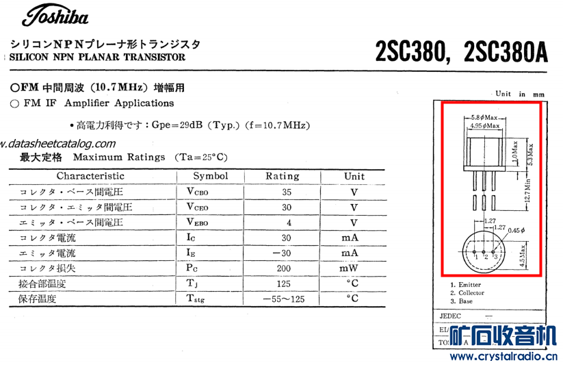

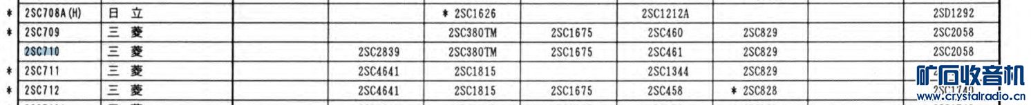

2SC380TM 这个比较好找。还有看见用2SC930.

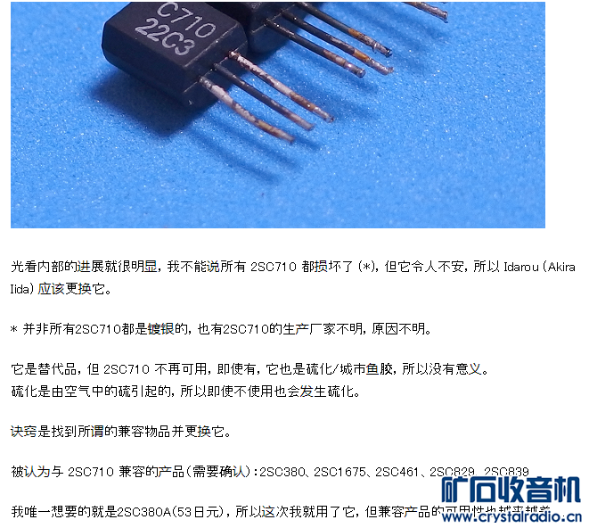

实际测量拆的5个2SC710中,有2个E-C级间漏电,必须全部换了,这机子拆主板很多飞线很耗时间的,电容没看到漏液就没换了,话说这些原机电容脚都是铜的,换现在铁电容还不定有原机的好!

是的,2SC380TM不好买,有3个版本,930倒是不错6800的机子用的就是这个管子,谢谢!,

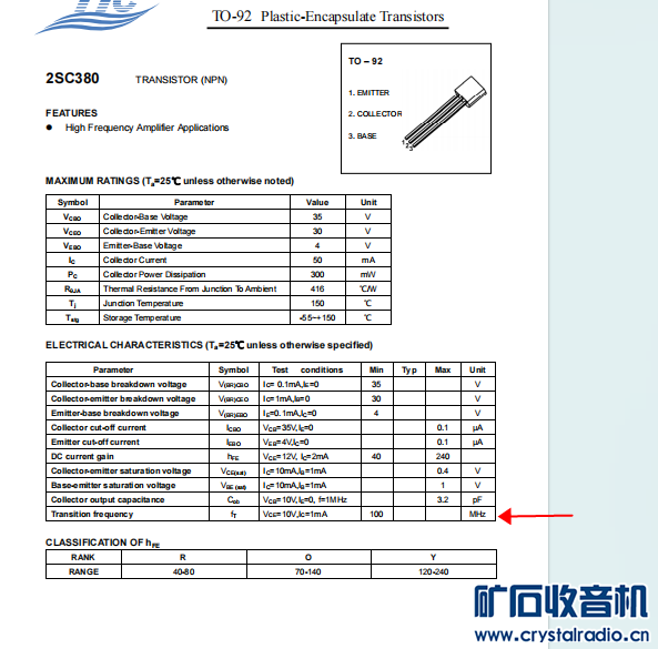

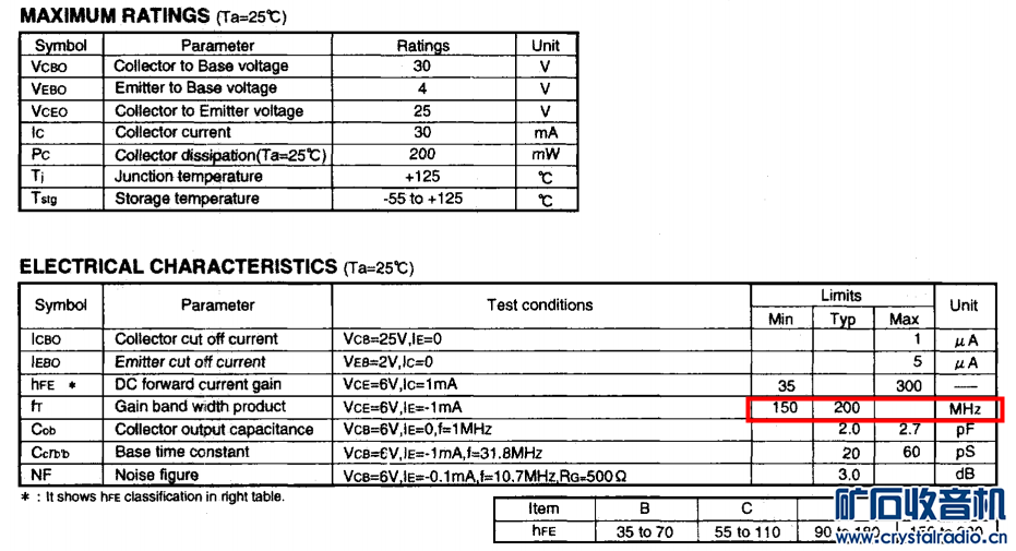

C1815 的80MHz是最小不低于。
实测东芝1815的ft都在300M左右。
实际使用的频率特性比ft标注250M的C945还要好一些。
