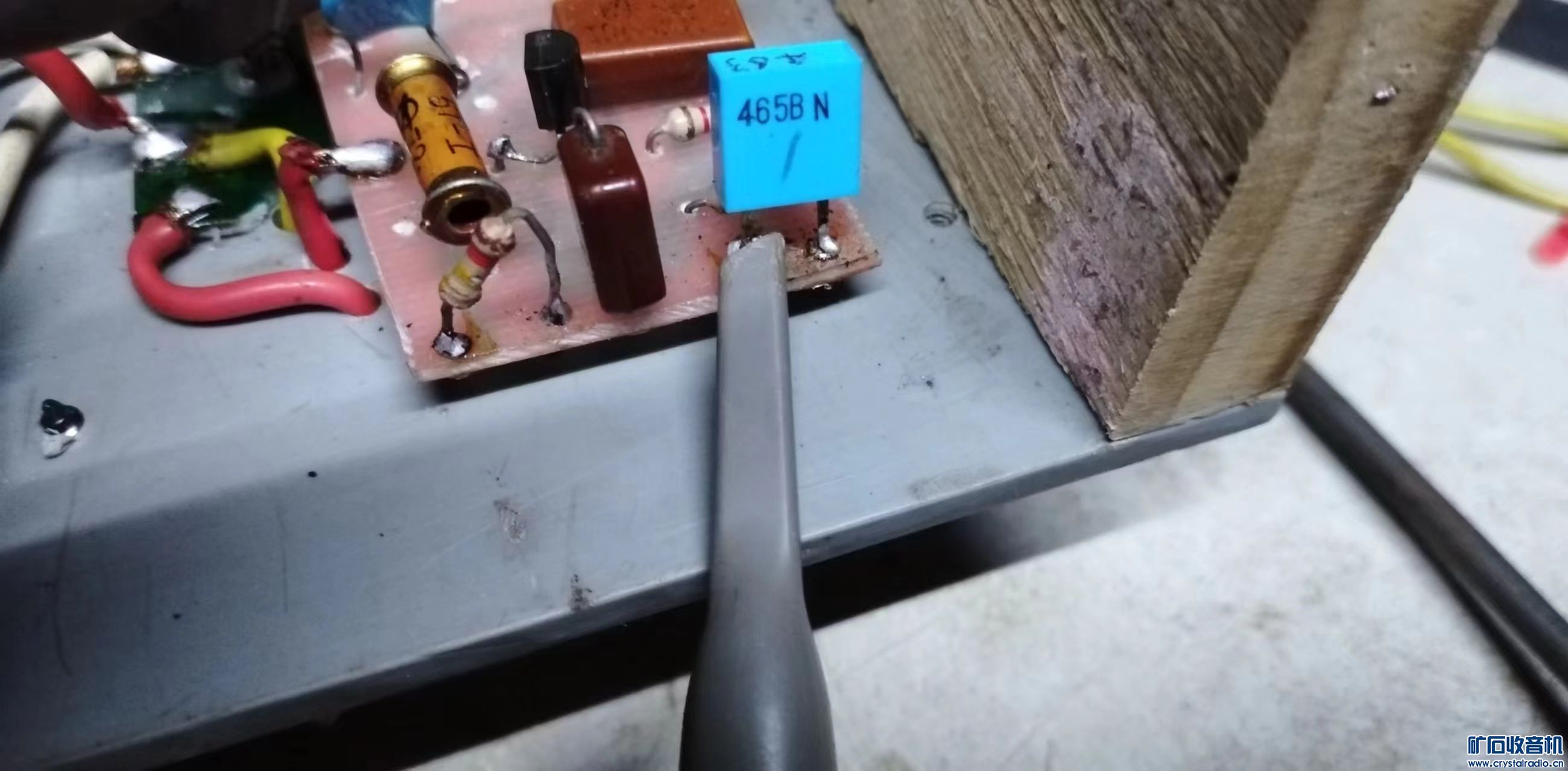

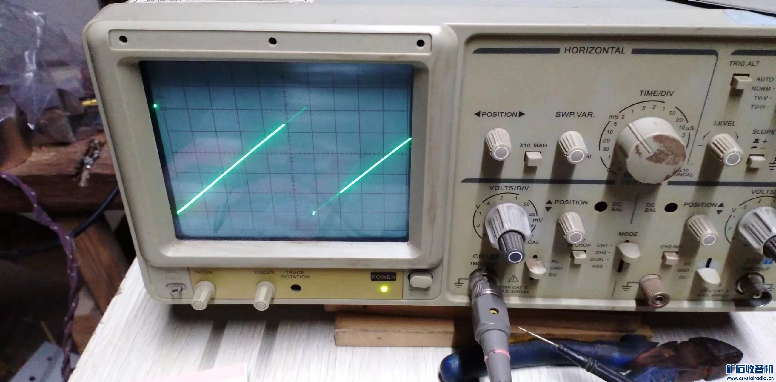

几个月前,在晶体管与集成板块见到一个精华贴子(中频扫频信号发生器)于是准备好了器材动手制作。断断续续已有两个多月了。目前为止。己基本有了眉目。就剩最后临门一脚!就是如何认定电路图中的振荡器所送出的扫频信号是465KHZ。我自己有频率计。频标电路完全正常!频标稳定在464,67但是扫频振荡结输出的信号。通过中心频率47K电位器的调节,信号频率可以从440kHZ到550KHZ可调。不知道这个情况是否是正常。或许应该是一个固定不变的输出频率。应该用频率计从那一点可以测量正确的频率。希望有制作经验的高手助我一臂之力。完成这个作品谢谢了。上图。

你用频谱仪看,比示波器效果还好

我没怎么玩过这种东西,但从电路的架构和示波器的使用经验来看,估计他的使用方法是:
1、本机的扫频输出接待测的中频电路输入口,检波输入接待测中频电路的输出口。本机的检波输出接示波器的y轴输入(通常是示波器的ch2输入),本机的锯齿波电路输出口接示波器的x轴输入(通常是示波器的ch1输入),示波器设置在x-y模式下(!!!)。
2、上面是正式测量时的接法。调试时,应将扫频输出直接接检波输入(也就是,待测电路为直通,没有中频选频的带通滤波器功能),调节好示波器的ch1、ch2的电压旋钮,让扫描线宽度合适,扫描线位于屏幕靠近顶端。正常时,扫描线应为水平线或接近水平线。
3、正式测量时,按第1点来连接。根据电路情况,调节y轴(ch2)旋钮,以便测出来的整个“波形”完整地呈现在屏幕上。
4、我没看出来,这个465KHz频标电路是如何令到测出来的“波形”出现频标的。因此,也不知道他的检波输入切换至频标电路时有何作用。
发表于 2024-7-7 22:27:42 | 显示全部楼层
这个电路使用时,示波器应该打到XY模式,最右下那一小块电路应该装入一个屏蔽装置,这是电路好像是个单频标电路,只能标出中心频点

图中和465晶振并联的56P电容可以调小一点,使频标振荡器输出到你认为的465上

这个电路用四只变容管有点多余了,其实用2只就够了,还有扫频电压输出端应该接个较大的隔直电容,以免中心频率调节和频偏量调节相互干涉,方便测试!这种是拍频式频标法,当两个频率一致的点会在扫频曲线上出现一个类似菱形的块,那个点就是465KHz
发表于 2024-7-8 00:03:27 | 显示全部楼层
47K电位器通过100K电阻接在变容管上.调节电位器时振荡器的频率应该发生变化啊.因为振荡器是一个扫频振荡器,465KHz出现在锯齿波的某个点上,这是很难找到的.没有必要找到这个确定的点,只要频标电路正确就行.

谢谢前辈对此贴的关注与回复。确实如你所说。由于从来没有接触过扫频这一电子技术。所以目前虽然仿制的这个机子。大体上可以进入使用介段。但是我还是决定先了解和吃透扫频这一技术的原理及要点。做到有的放矢。这样更好!这次提出的一些问题,已有多人参与回贴。这很大的提高了自己的认识。目前,我需要证实的是。用频率计可以在这个电路的主振荡器的那一个节点可以测量出他的工作频率。再次,我现在跟据上面几位坛友的回贴中。理解为扫频振荡器所发出的扫频信号,应该是一个包含了一个比较宽范围的可调扫频信号。当自身所带的频标信号送入示波器后,通过调节使扫频信号的频标出现在示波器的中心位置。那么这个重合点也就是本振荡器的中心频率。正确接入电路后就可以对中频特性做一些校准与改良。通过仿制的过程,可以提高自己的认识这也是我的初衷。再次感谢前辈的协助与关注。
确实如此!买了两批二脚晶振。先一批6元包邮,共6只误差太大全部废了。弟二次买5只。选中了三只。两只不能用。目前的频率是去掉56p云母电容的实测频率。凭感觉。好像前辈也许也制作过此电路。

扫频波的频率范围是正常的,不需要再调整了,另外把频标电路并联在晶振上的56P电容改为微调电容,调整这个电容可把频标调到465KHz.
