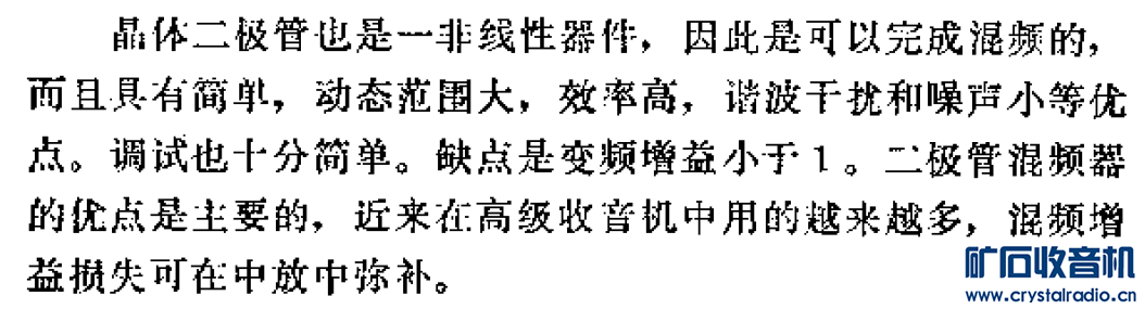

发表于 2024-7-8 21:10:33 | 显示全部楼层
二极管混频?少见呀,效果怎么样?
发表于 2024-7-8 21:14:02 | 显示全部楼层
BG2高放的噪声系数是多少呢?整机灵敏度是多少呢?
发表于 2024-7-9 05:42:21 | 显示全部楼层
95147 发表于 2024-7-8 21:10
二极管混频?少见呀,效果怎么样?
缺点是要加高放。
