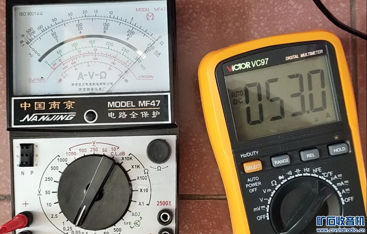

楼主: 经典nn
偶得47型表
 楼主| 发表于 2024-7-7 20:05:46 | 显示全部楼层
海洋DZ 发表于 2024-7-7 17:40
据说,这只万用表也是93年的,电阻许多91年的。
你这个也是金川的吗?

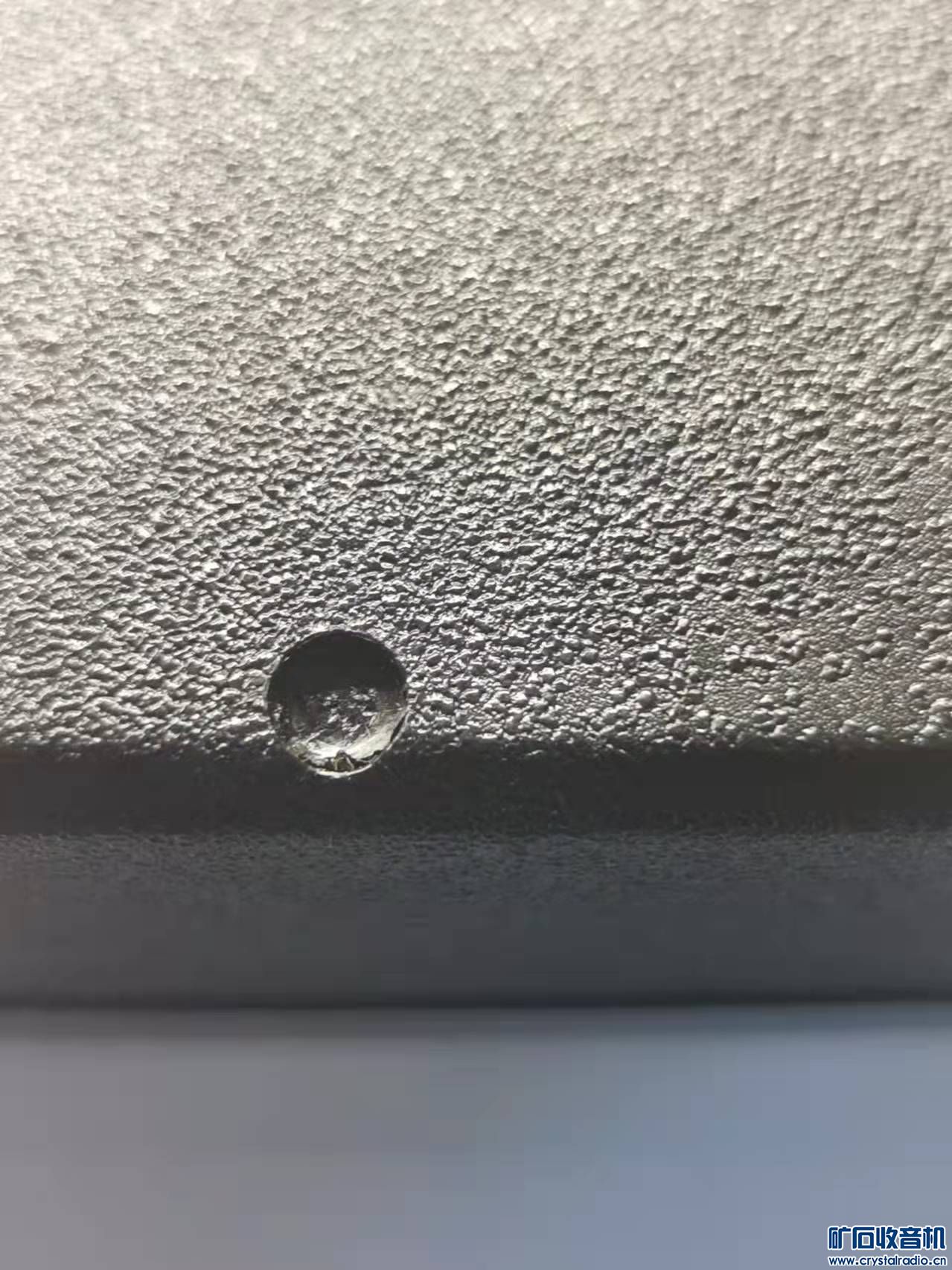

发表于 2024-7-7 20:57:02 | 显示全部楼层
我也有只92的,火漆还在,没舍得拆

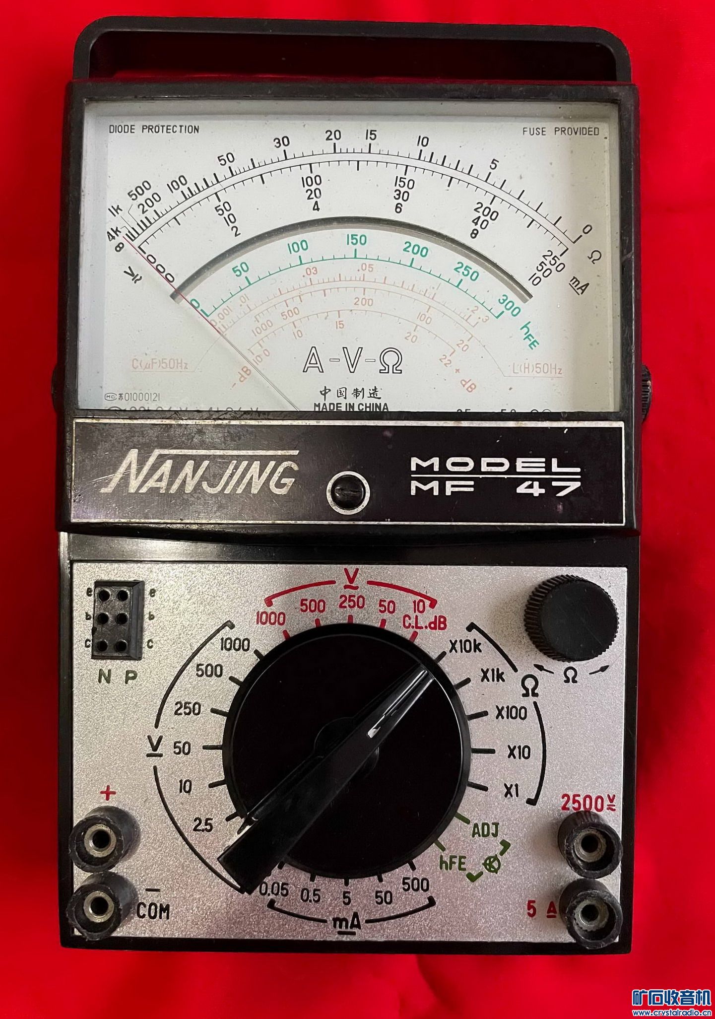

发表于 2024-7-7 21:39:53 | 显示全部楼层
经典nn 发表于 2024-7-7 20:05
你这个也是金川的吗?
以前网络收集的图片,这个是它的正面

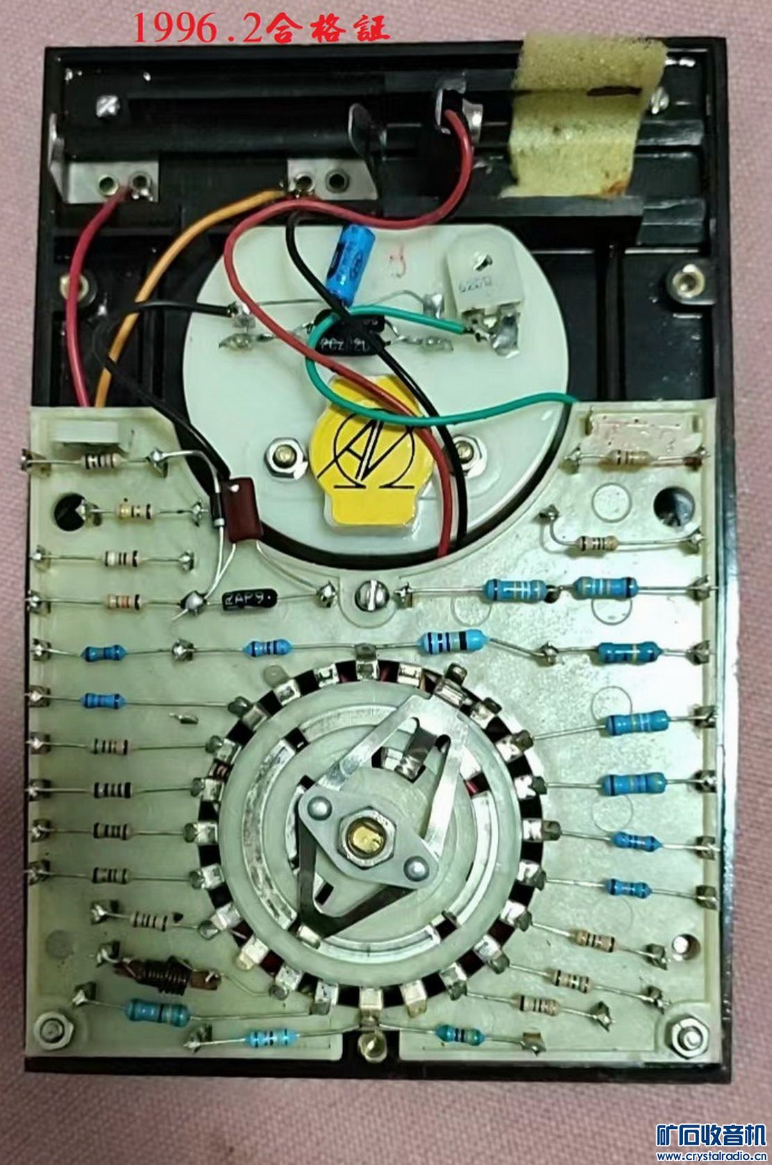

发表于 2024-7-7 21:44:27 | 显示全部楼层
我自己的表是1996.2的红金川
全是色环系列啦

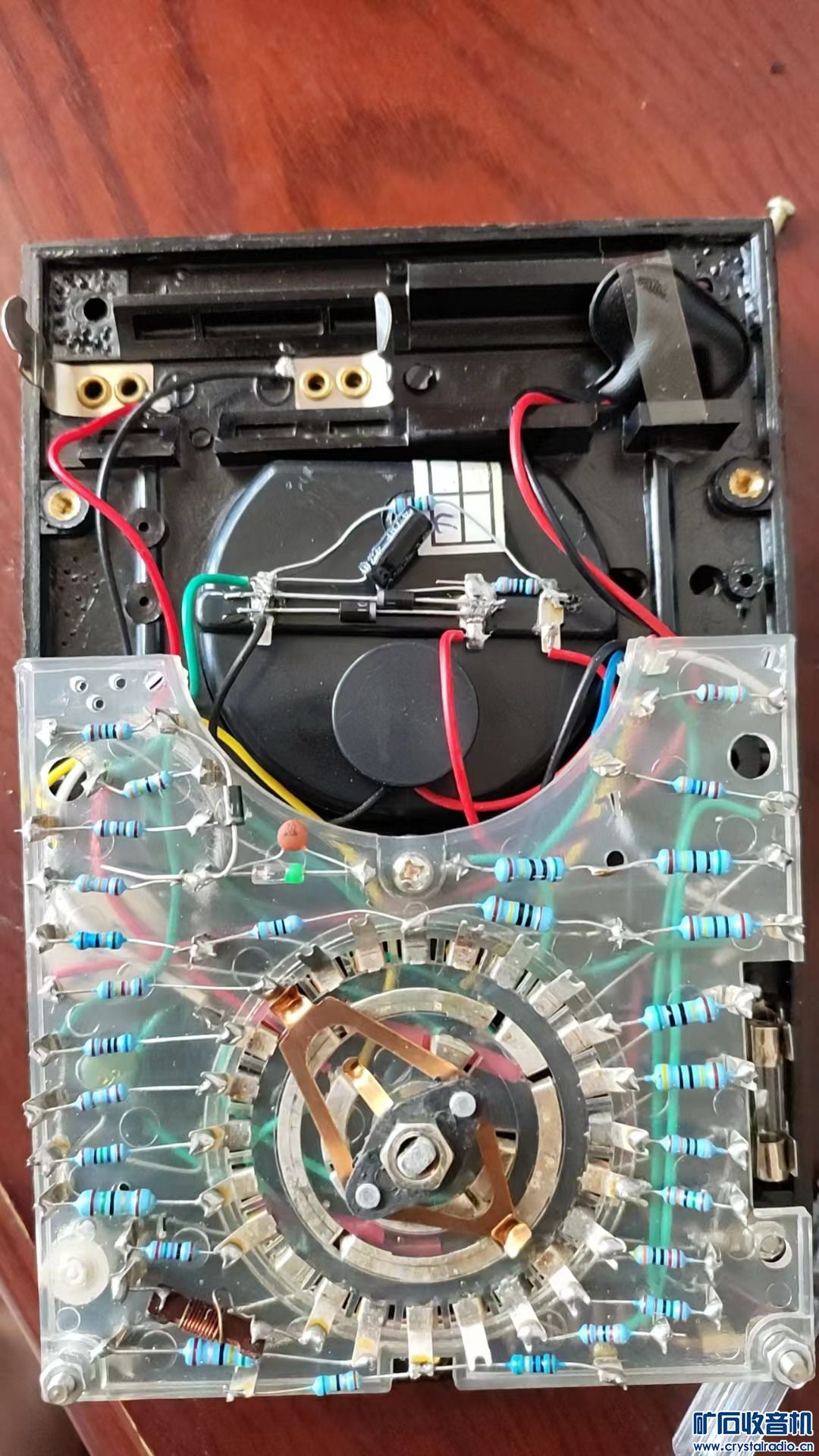

发表于 2024-7-7 21:52:23 | 显示全部楼层
再看看这个2015年产别人丢弃的,好称外磁的……
看看内部的样子
看看表头内部的样子
补充内容 (2024-7-9 05:00):
号称:外磁

发表于 2024-7-8 11:00:40 来自手机 | 显示全部楼层
挂羊头卖狗肉,不知道为外磁这俩字,多花多少钱?厂家也是赚大了。
