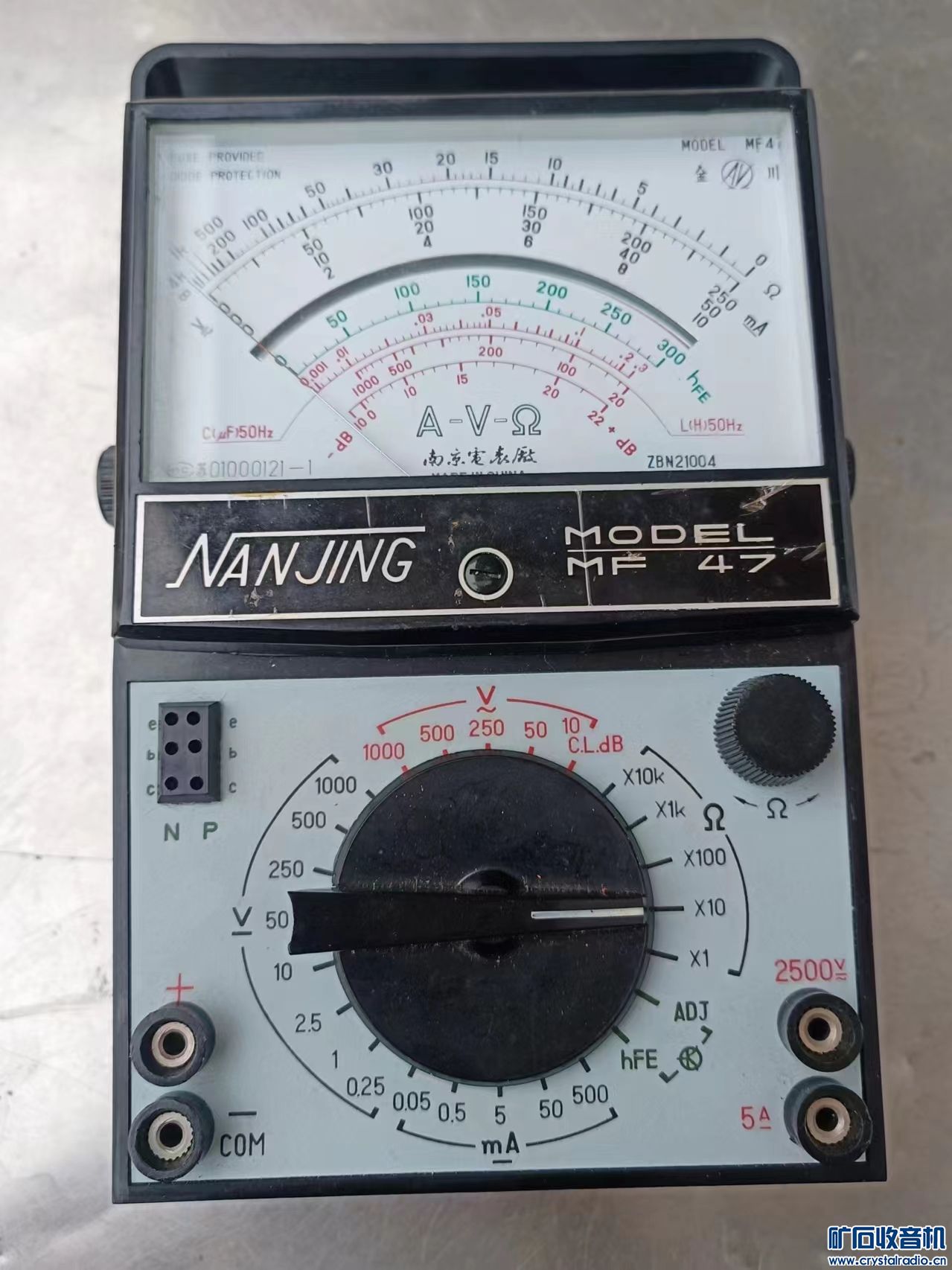

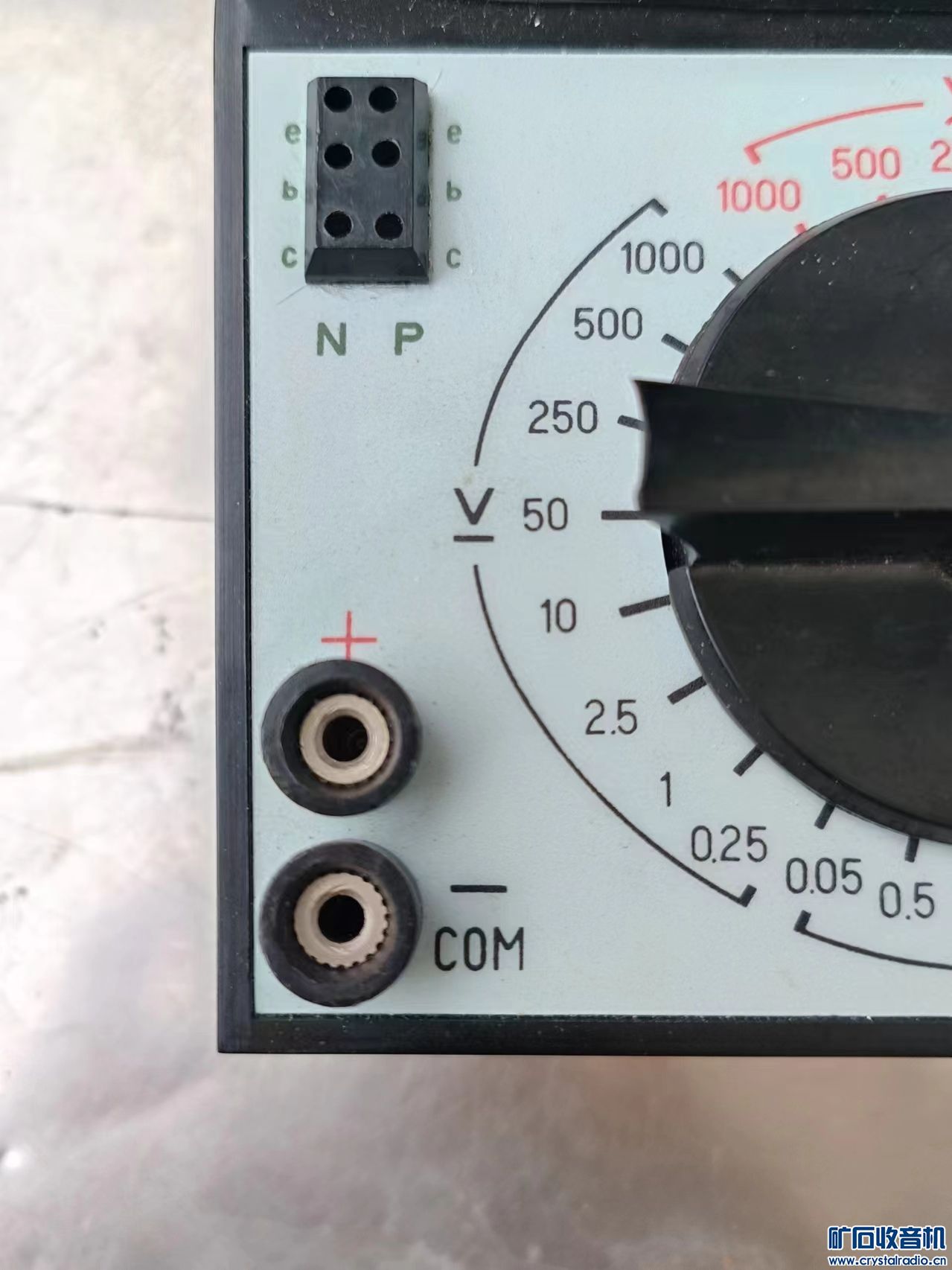

偶得47型表,中间黑条膜还在,经过测量比对,交流电压档略低,其它正常,表笔孔比现在的小,暂时没找到合适的表笔

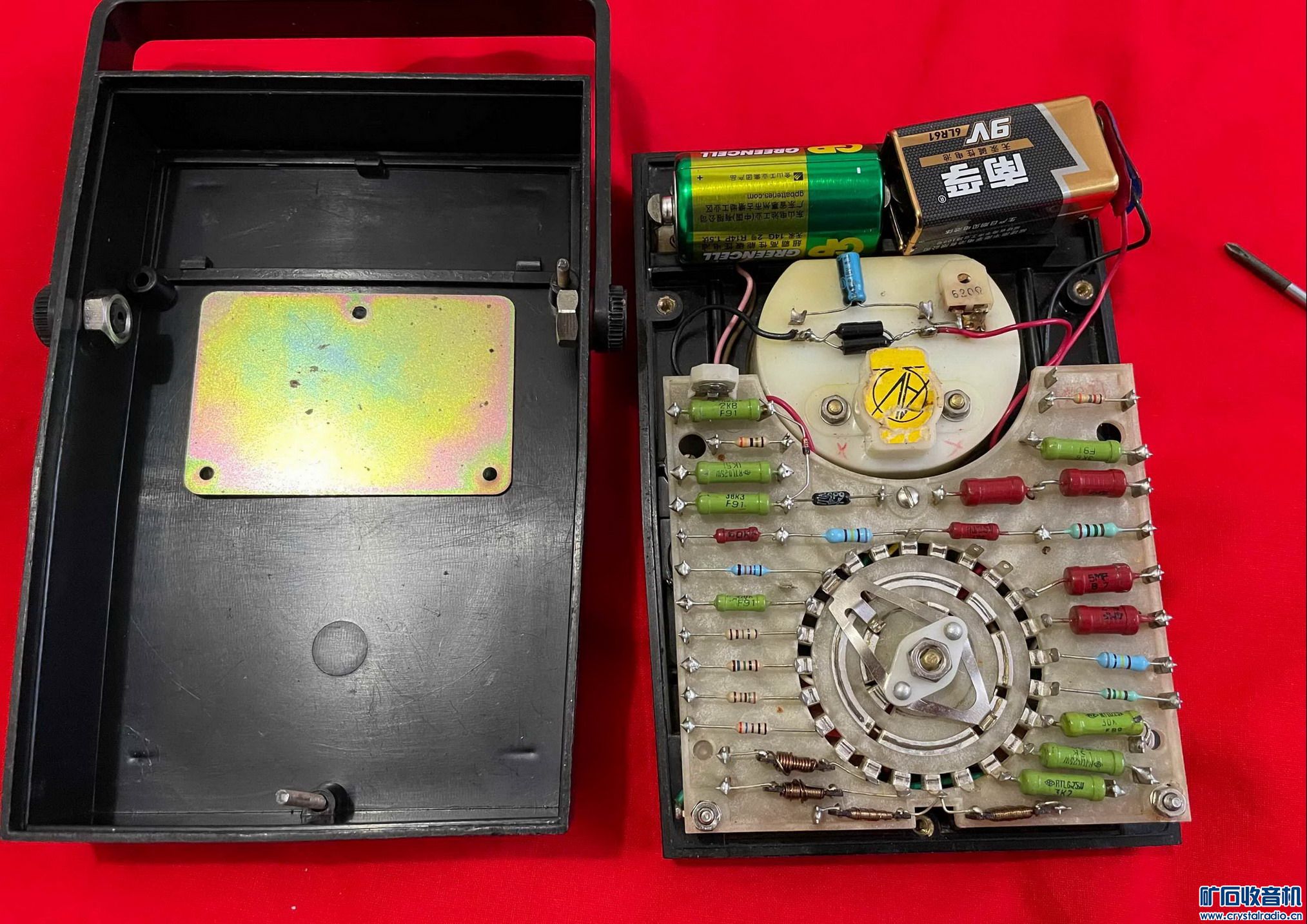

发表于 2024-7-8 09:03:59 | 显示全部楼层
经典nn 发表于 2024-7-8 07:11
调整时盖好后盖??那怎么调??
后盖的铁皮影响表头灵敏度,所以要在有铁皮的情况下看调整结果。
先调整到比正确值偏右一点儿,然后盖上后盖看结果,不准的话再调整,如此反复。
或者将小可调用线引出来,调好后再焊回去。

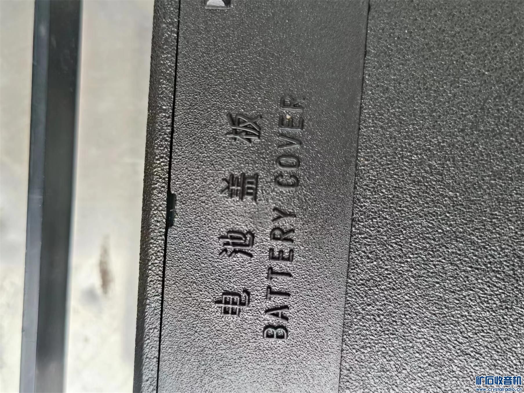

这只表很奇怪,九几年的表提手螺母不可能是塑料的,后盖没有LOGO又符合92.93年
发表于 2024-7-7 15:10:58 来自手机 | 显示全部楼层
后期表,你要挑战哈子?测得准吗?
 楼主| 发表于 2024-7-7 15:17:56 | 显示全部楼层
HD123 发表于 2024-7-7 15:10
后期表,你要挑战哈子?测得准吗?
,求鉴定是哪年的,交流电压档略低
发表于 2024-7-7 15:45:26 来自手机 | 显示全部楼层
3mm的香蕉插头,85~89年。
发表于 2024-7-7 15:58:47 | 显示全部楼层
这个我改成4mm香蕉插座了
 楼主| 发表于 2024-7-7 16:01:56 | 显示全部楼层
15979399122 发表于 2024-7-7 15:45
3mm的香蕉插头,85~89年。
买香蕉头改造表笔
 楼主| 发表于 2024-7-7 16:02:45 | 显示全部楼层
我是自愚自乐 发表于 2024-7-7 15:58
这个我改成4mm香蕉插座了
3MM的香蕉头好买

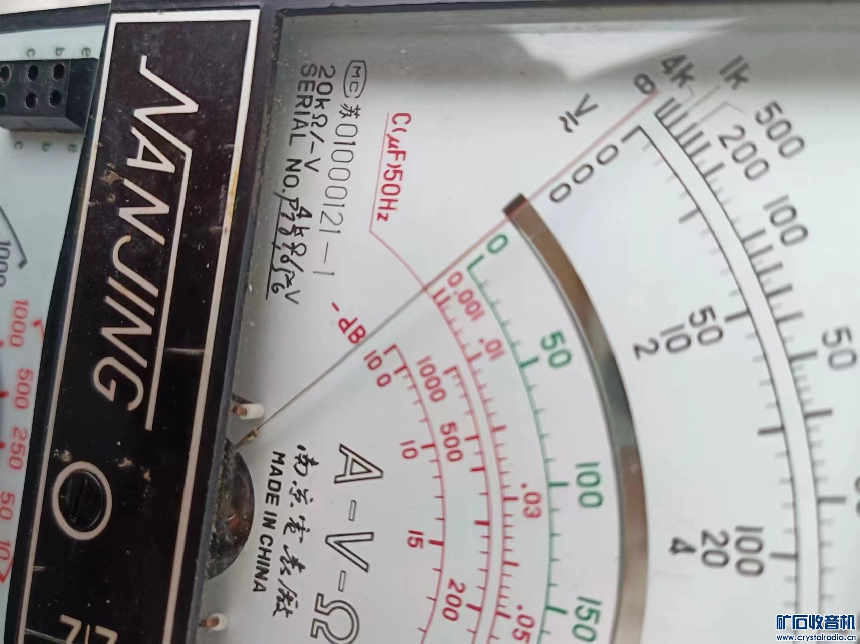

发表于 2024-7-7 16:15:33 | 显示全部楼层
经典nn 发表于 2024-7-7 15:17
,求鉴定是哪年的,交流电压档略低
93年8月出厂
发表于 2024-7-7 16:46:08 来自手机 | 显示全部楼层
,求鉴定是哪年的,交流电压档略低
9V电池版的基本都是9几年的表
 楼主| 发表于 2024-7-7 16:56:30 | 显示全部楼层
HD123 发表于 2024-7-7 16:46
9V电池版的基本都是9几年的表
88年的是15伏的

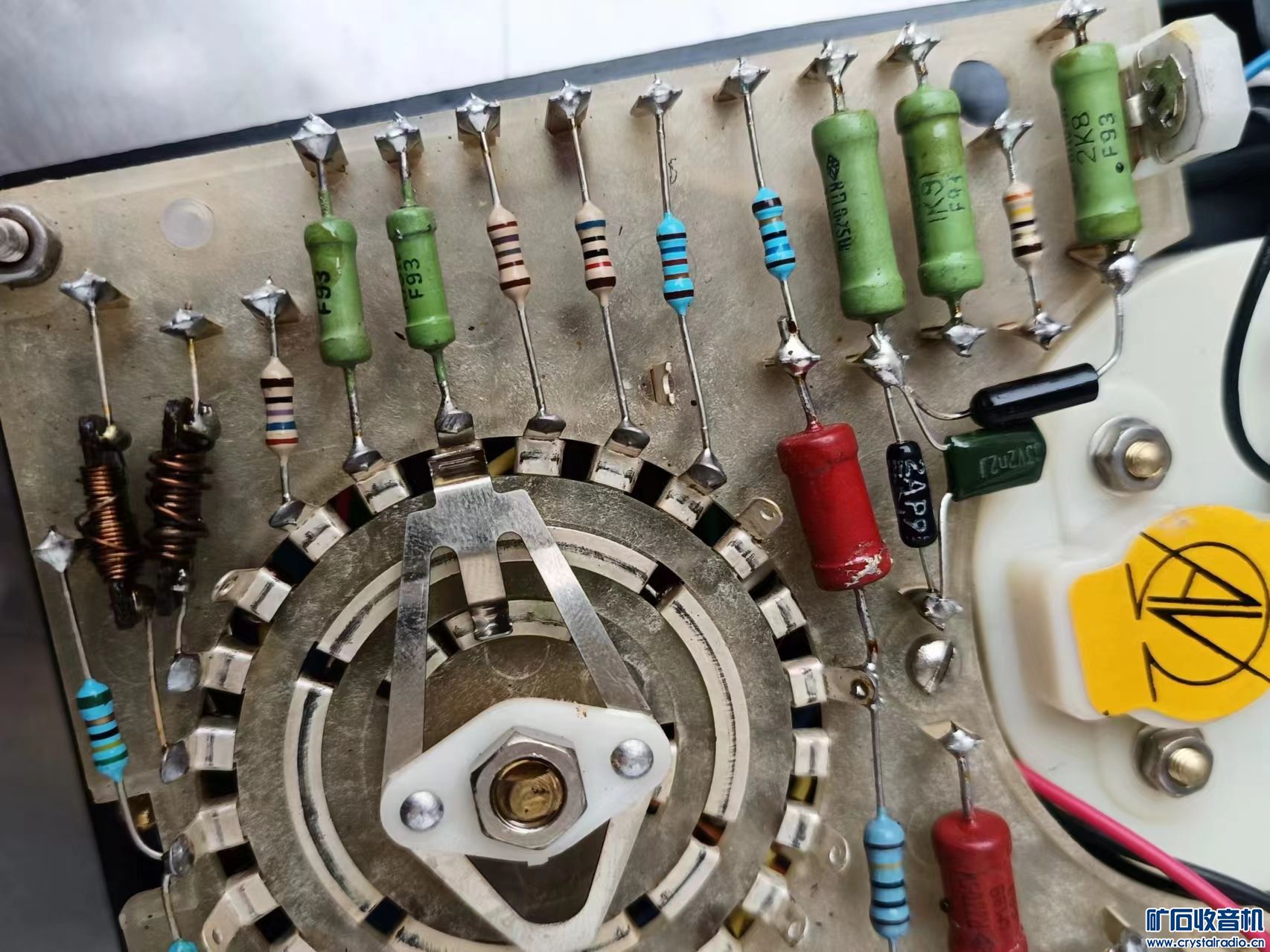

发表于 2024-7-7 17:38:20 | 显示全部楼层
许多电阻是93年的
发表于 2024-7-7 17:40:48 | 显示全部楼层
据说,这只万用表也是93年的,电阻许多91年的。
