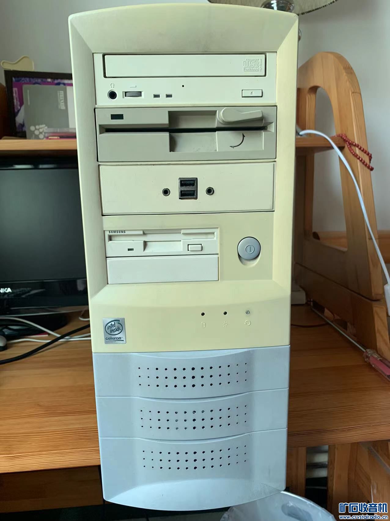

TEAC 5.25大软驱不读盘如何修理?

哈哈,有你这么清洗磁头的吗?磁头的精确位置被你动了。正确方法是掰开清洗就好了。你现在可以做的就是拿你的好的磁盘出来,调节磁头固定螺丝到读盘轻松,然后再拿出你的认为好的磁盘出来,微调固定螺丝看是否能读盘,如果再读不出,那就是盘片问题
发表于 2024-7-8 17:45:33 来自手机 | 显示全部楼层
楼主,0磁道是磁盘的,就是最外面的那圈,这个有痕迹就是磁盘废了
 楼主| 发表于 2024-7-8 22:11:20 | 显示全部楼层
谢谢楼上各位老师!已经搞定,就是磁盘坏了。只要提示:ID/DAM not  found, trying again….磁盘就不能用,怎么折腾也白搭。没想到我对磁头还挺准  现在软驱正在愉快的工作,看着磁头来回的滑动心里真高兴。

 楼主| 发表于 2024-7-9 15:51:07 | 显示全部楼层
小软驱、大软驱、刻录机都齐活了
