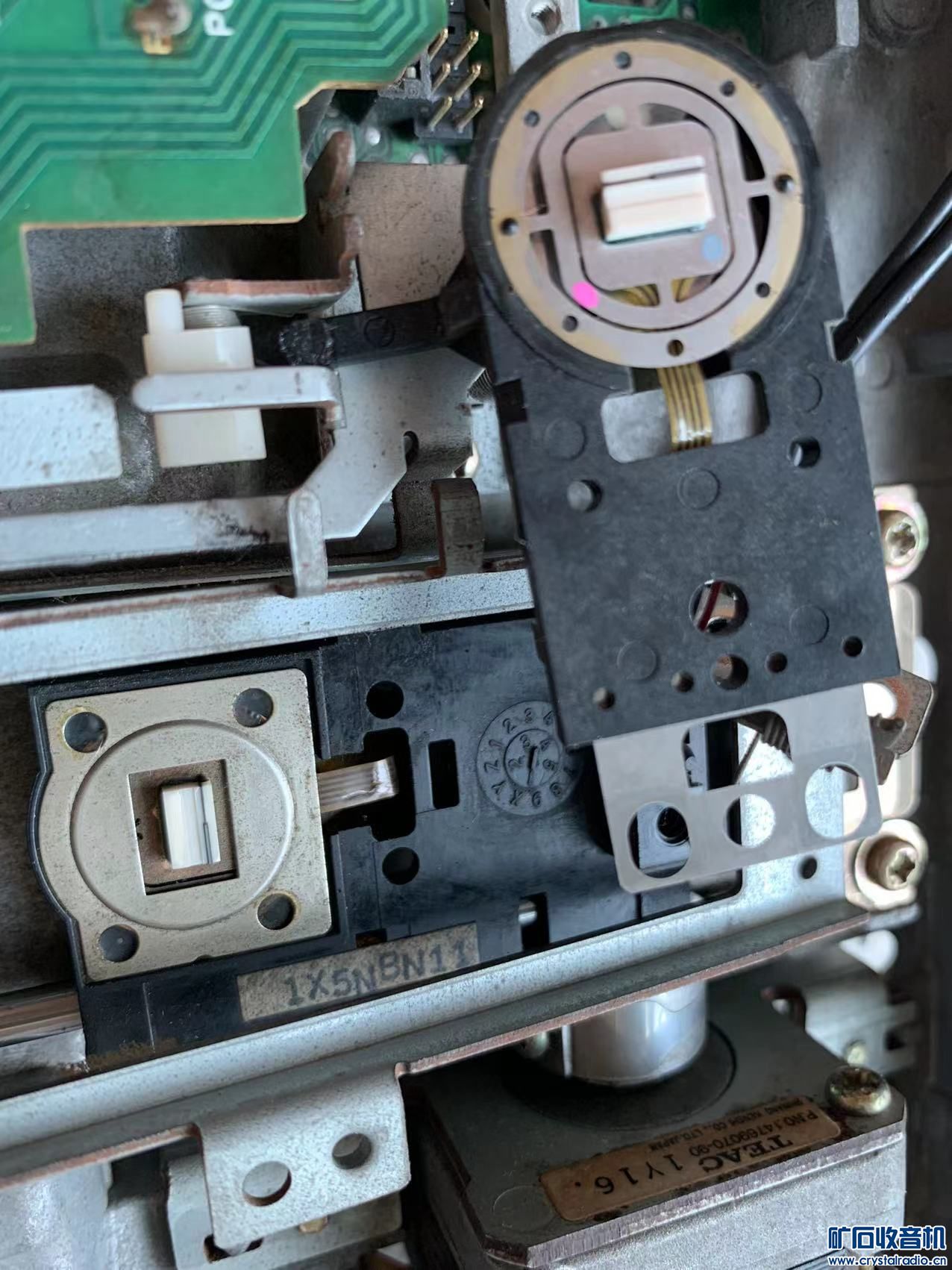

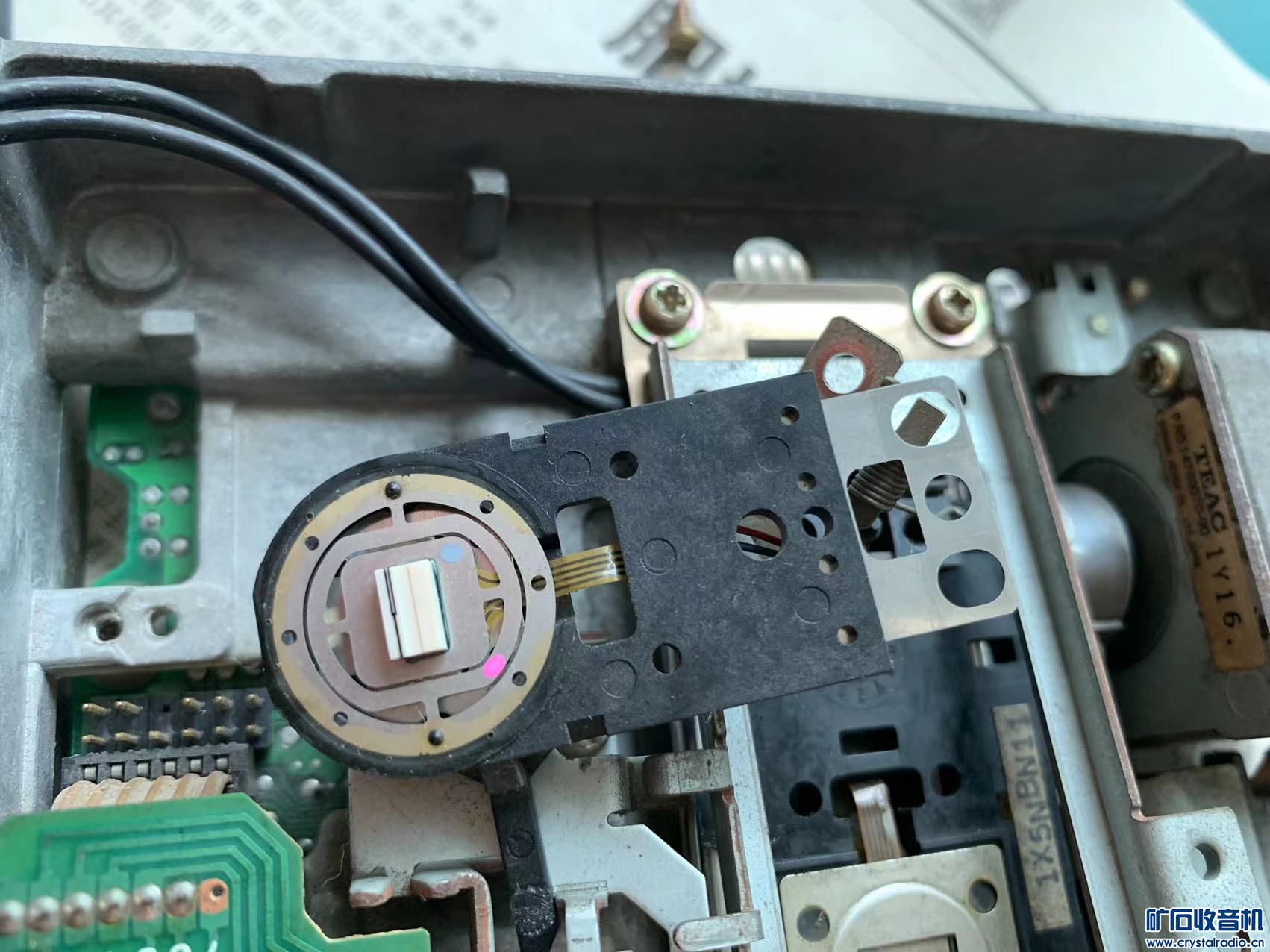

这个大软驱有30多年了,当时是正常使用的,后来,就放车库里吃灰至今。这几天闲着没事,就把它拿出来清洁一番,然后又给滑轨、电机轴上油,现在用手转动主轴、读盘电机都很轻松,信心满满的装电脑上试机,开机自检正常,10几张威宝盘,就有一张万胜盘勉强读出来了,在这张盘新建文件夹、拷贝一个图片也正常,然后又试读其他盘还是不行,有的盘还有“吱吱”的杂音,再放进去刚才能用的万胜盘也不行了。现在,上下磁头已经清洗干净了,就是不读盘,请问高手们这种情况如何处理?

这种软驱就算清洁,一般也不要拆磁头,这1面的磁头拆下来,不太容易装回原位置。软驱不读盘,特别是无法列出目录,排除设备物理性故障,一般是索引孔光电开关或0磁道检测光电开关有灰尘或位置不准确导致,0磁道光电开关位于磁头小车尾部,受步进电机运动控制。可以先装好磁头,清洗0磁道光电开关和索引孔光电开关然后测试读盘,如无效就调整检测开关位置,直至能列出目录,然后精细调整至可以正确读出所有文件,但如果1面的磁头装不回准确位置,仅调整0磁道检测光电开关是无法解决问题的。

 楼主| 发表于 2024-7-7 15:49:13 | 显示全部楼层
风流侠客 发表于 2024-7-7 13:16
这种软驱就算清洁,一般也不要拆磁头,这1面的磁头拆下来,不太容易装回原位置。软驱不读盘,特别是无法列 ...
已经清洁了所有传感器,现在还是不读盘!HD copy的提示见下图
另外,这种大软驱是不是插进去软盘就开始转呀?这么多年不用,都忘了

读盘操作时候,盘能转不。软驱盘放进去,有的是一直转,有的是把手压下去,转几圈就停,直到有读写操作才转。HDcopy这么提示,应该是没检测到盘上有磁道,可能是0磁道检测位置不准确或0面磁头读取力弱,另外检查下拆卸时候是否误碰了其他部分。
另外,其他读不出来的盘,用手试着转一下盘芯,试试阻力大不

1、读盘时,软盘正常转动,有时磁头也来回移动。
2、软盘放进去就转,压下去把手就停止。
3、用手转动盘片都不沉重。
已经把磁头固定片固定在原位置了,因为固定片上有痕迹。现在还是不能读盘
再请教老师,上下两个磁头,哪个是0磁道?
