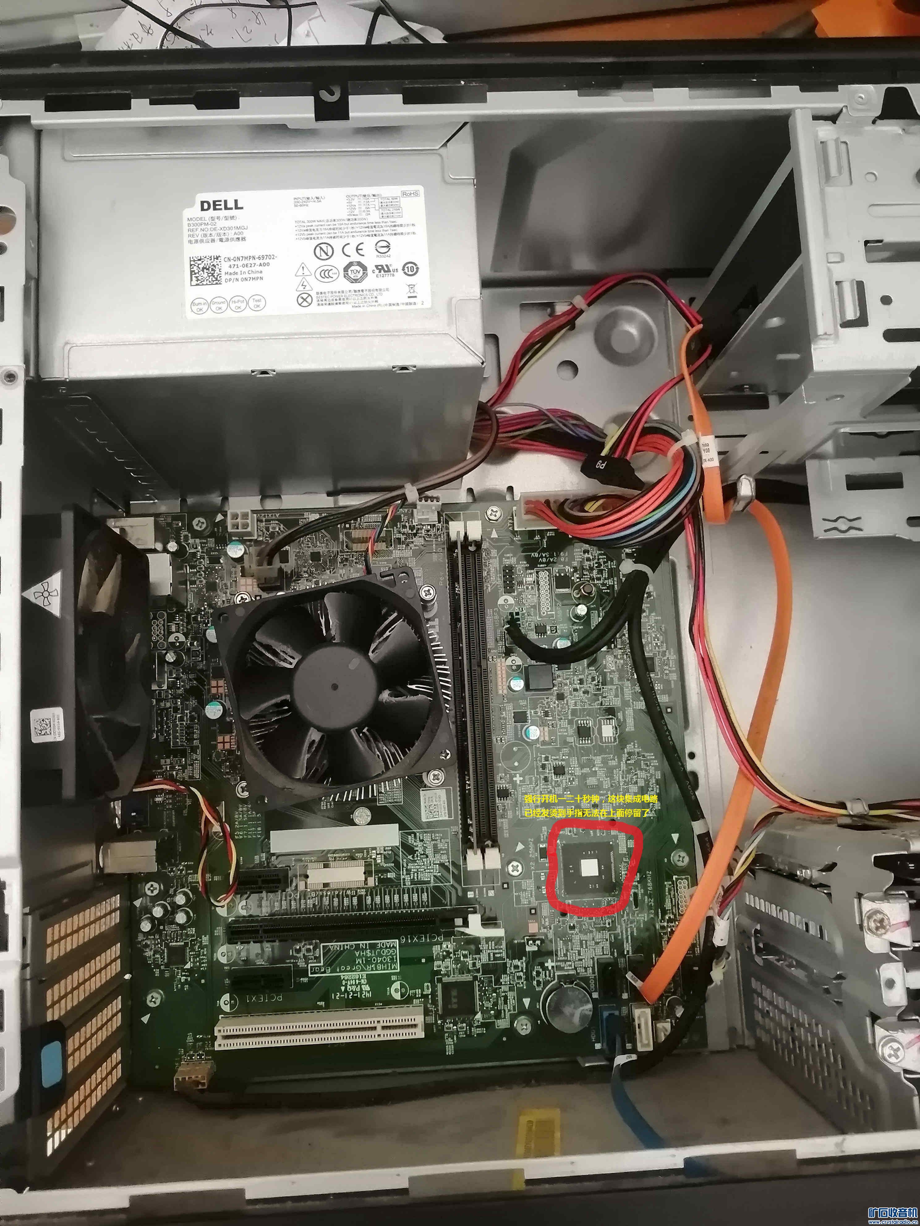

60元收了台不能用的戴尔台式电脑主机

 楼主| 发表于 2024-7-7 22:06:24 | 显示全部楼层
阿维 发表于 2024-7-7 21:58
我不玩游戏,也很少看视频,这样的配置已经可以了。
问题找到了,可是不好解决呀
发表于 2024-7-7 22:45:42 | 显示全部楼层
阿维 发表于 2024-7-7 22:06
问题找到了,可是不好解决呀
这个位置本来就有散热片的,谁抠掉了
发表于 2024-7-7 22:45:59 | 显示全部楼层
CPU坏的不多,主板坏的很多,优先换主板。
发表于 2024-7-8 07:56:14 | 显示全部楼层
问题找到了,可是不好解决呀
从废主板上拆个撒热器,涂点导热硅脂,粘上试试。
发表于 2024-7-8 08:29:17 | 显示全部楼层
问题找到了,可是不好解决呀
拿个表子,各路供电都跑出来

发表于 2024-7-8 08:46:47 | 显示全部楼层
看上去cpu供电没插
发表于 2024-7-8 09:18:32 | 显示全部楼层
问题找到了,可是不好解决呀
开机芯片组就烫是有问题的
芯片组有没有散热器,这个不同电脑不同,可以没有散热器
散热器都有固定的孔洞,如果没有就肯定本身没有散热器
发表于 2024-7-8 09:33:55 | 显示全部楼层
问题找到了,可是不好解决呀
这个版本的机器(前些天办公室里的网店组刚刚淘汰一台同一机型(偶尔蓝屏)。机器也是没有散热片的。),本来就没有散热片。加装散热片和风扇更好。正常的H81主板,也很热。
楼主你观察过电源指示灯的情况吗?
确定主板坏了,买一块Dell主板,就可以利用起来,

发表于 2024-7-8 12:50:51 | 显示全部楼层
网上准系统百八十非常高档了
发表于 2024-7-8 13:34:21 | 显示全部楼层
问题找到了,可是不好解决呀
      南桥温度正常情况下就很高,靠CPU风扇的余风散热,所以这主板了只能装向下吹的散热器,不然南桥不保.  我给南桥加了废主板上拆的散热片,二个孔正好卡进,效果极好,可以用立式CPU散热器了.
     和DELL其他型号不一样,正常情况下3900通电风扇和指示灯没有反映的,启动后才动和亮.
发表于 2024-7-8 13:44:50 | 显示全部楼层
买这种品牌机垃圾,只看中它的机箱用料和电源还可以用,其它的能换就换掉吧,
楼主这种电脑故障称为“不上电”,一般是复位电路或南桥芯片损坏,也可能是开机线路有断路造成的不上电。不上电就不会有开机自检,CPU风扇就 不会转。大部分还是主板坏,换块主板可以了
发表于 2024-7-8 13:55:21 | 显示全部楼层
换个电源试试可能有惊喜
